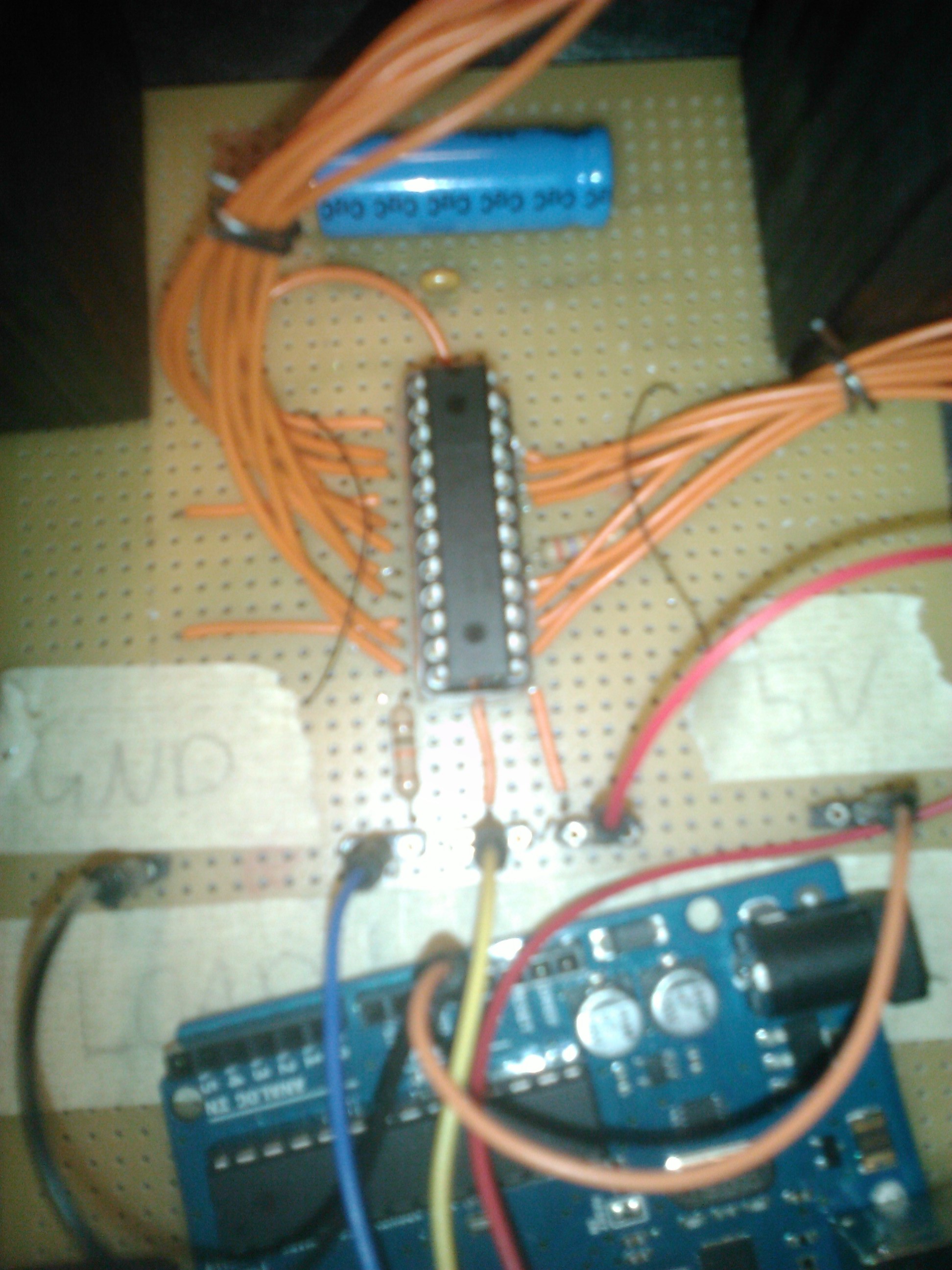

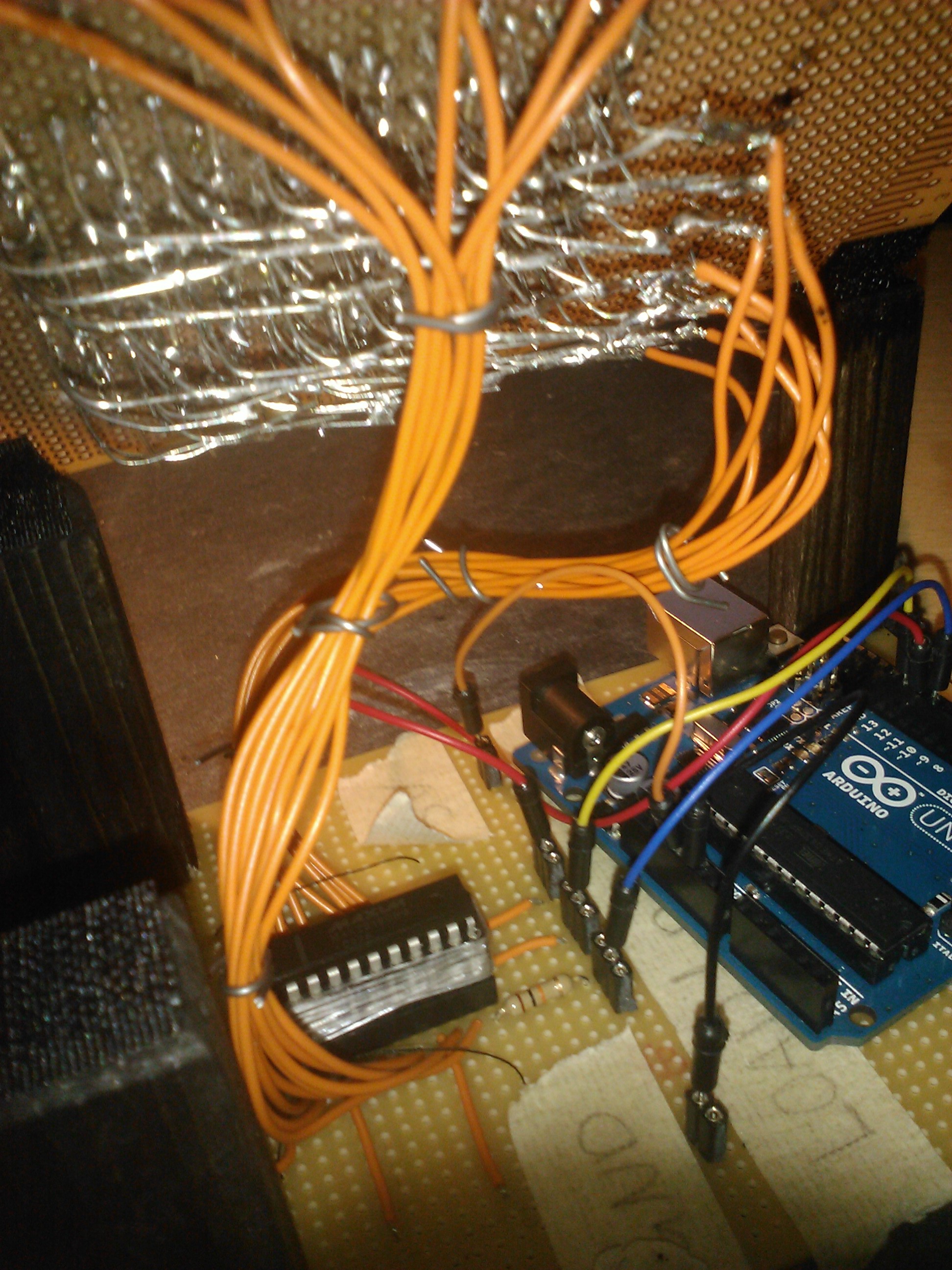

ich baue (immer noch) eine 8x8 LED-Matrix komplett selber^^
habe jetzt alles verlötet, einen funktionierenden Code und ich habe
schon so einiges Anzeigen lassen.
Jetzt gibt es aber ein kleines störendes Problemchen. Ich habe alles
soweit verlötet und es sitzt eig alles ganz fest(LEDs etc natürlich aber
auch der Arduino^^). Wenn ich etwas anzeigen lasse, klappt alles ganz
normal. Wenn ich meine Matrix aber in ein( scheinbar) doofe Richtung
mehr oder weniger stark Bewege kommt etwas sehr Komisches :S
Alle LEDs der Matrix leuchten^^. Das einzige was hilft ist Strom raus
und wieder rein^^ Danach klappt es ganz normal
Ich habe das Problem aber auch ganz selten schon zu Beginn.
Was löst das aus und wie kann ich es abschaffen? Ich finde echt keinen
Fehler in meiner Schaltung :S
Freue mich über jeder Antwort :)
Persönliche Seite #3489458
Dann ist es vermutlich ein "elektromechanisches" Problem.
Sprich:
- Schlechte Lötverbindung
- Irgendwo entsteht durch die Bewegung ein Kurzschluss
Poste mal Bilder von deinem Aufbau ++ Schaltplan.

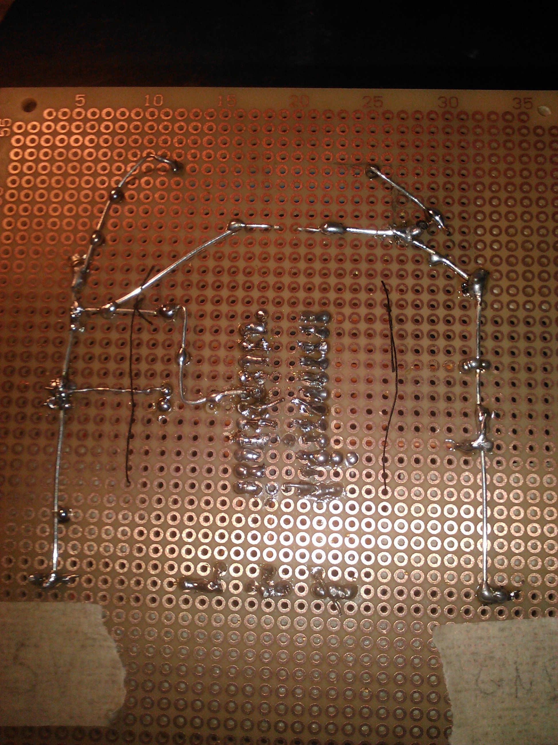

Gast #3490490
es ist nicht perfekt, aber ich bin was Löten und so ein größeres Projekt
anbelangt noch nicht soooo lange dabei^^ gibt es da nichts falsches zu
sehen? oder was wäre am wahrscheinlichsten?
Moderator (Firma: Titel) Persönliche Seite #3490497
Eine EMV/ESD-Einkopplung die deinen uC aus dem Takt bringt...
Die "Blockkondensatoren" können ihren Dienst auch nicht so richtig
verrichten: die sind ja eeeeeewig weit weg vom IC-Anschluss.
Auf dem uC läuft ein Programm, wenn der Fehler passiert, oder?
Das hier ist auch verdächtig:
Register Display Test (Adresse: 0Fh):
Mit diesem Register kann ein Selbsttest des MAX7219 erfolgen,
d.h. alle Segmente leuchten mit der maximalen Helligkeit.
Dazu muss nur das Bit D0 (im Register 0Fh) gesetzt werden.
(siehe Tabelle 3.7).
Kann es sein, dass du den Din auf Vcc biegst? Dann würde der Takt allein
ausreichen, um auf der Adresse F das Bit 0 zu setzen...

Moderator (Firma: Titel) Persönliche Seite #3490557
Freezad0 schrieb:
> Wie soll ich denn den DIN auf meinen Vcc biegen?^^
Mit einem Kurzschluss?
> habe mal gegooglet aber nichts gefunden, was soll das genau sein?
Ein Ausschnitt aus dem Datenblatt.
> Wie soll ich das jetzt anstellen?
Wenn du den DIN Pin mit Vcc verbindest und einen Takt anlegst kommt der
Lampentest heraus. Gut für die Produktion, weil nur eine Taktquelle
nötig ist...

Moderator (Firma: Titel) Persönliche Seite #3490723
Freezad0 schrieb:
> Der Lampentest war efolgreich.
Ich glaube, du hast nicht verstanden, was ich gemeint habe:
Wenn durch einen Fehler der DIN-Pin nur noch high erkennt, dann kommt
zufällig der "Lampentest" heraus. Bei diesem Fehler /leuchten alle
Lampen/. Kommt dir das bekannt vor?
> Inzwischen zeigt es auch nur noch dieses "Problem" an(alle LEDs an).
Und welchen Pegel hast du am DIN-Pin? Hast du Zugriff auf ein Oszi?
Gast #3490734
Also es hat hier zwischendurch schon nochmal etwas angezeigt(sketch)-->
pin 1 klappt noch. ich habe noch ein problem gehabt. das max7219 hatte
wackler auf dem aufsatz. ich löte es gerade nochmal direkt drauf. danach
dürfte es zumindest dort keine wackler geben(die womöglich das problem
isnd :S)

Gast #3490862
Interessantes Projekt Gerald :)
Ich wollte mitteilen das die Matrix jetzt stabil läuft :)
Ich habe das Max7219 direkt auf die Platine gelötet, sodass keine
Wackler enstehen können. Die Kondensatoren habe ich dort gelassen wo sie
sind(klappt auch so^^). Nachdem ich soweit war, hat es dann aber immer
noch nicht geklappt :S Danach habe ich nochmal an den
Anschlussstellen(wo jumperkabel reinkommen) etwas rumgewerkelt und
danach hat es endlich funktioniert :)
Ich danke euch allen für eure Hilfe und Unterstützung und auch das
teilweise erneute Erklären von Dingen die ich nicht so ganz verstanden
habe :)
MfG Freezado :)
Moderator (Firma: Titel) Persönliche Seite #3491213
Freezad0 schrieb:
> Ich habe das Max7219 direkt auf die Platine gelötet, sodass keine Wackler
> enstehen können.
Normalerweise ist eine Fassung kein Problem. Du musst wohl eher an
deinen Lötkünsten arbeiten. Aber keine Sorge, das wird schon noch...
Und dann natürlich: Datenblätter nicht nur lesen, sondern versuchen zu
verstehen, was da drin steht.
