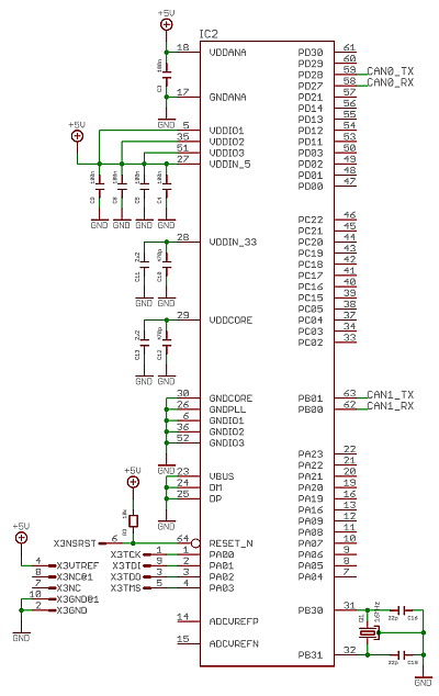

da ich die AT32UC3C264C schon länger hier liegen habe als die einzigen
µC von Atmel mit 2xCAN und dennoch nur 64 Pins, würde ich die eigentlich
gerne irgendwann mal benutzen. :-)
Um die Anzahl an Schleifen bei der allerersten Platine möglichst auf 1
zu setzen suche ich einen Schaltplan für ein funktionierendes Design mit
den kleinen AVR32 als Beispiel, im Grunde nur was man so braucht um den
µC als solches zu betreiben, Versorgung und JTAG.

Was fehlt in AVR32768: 32-Bit AVR UC3 C Series Schematic Checklist
http://www.atmel.com/Images/doc32157.pdf

Kenn ich, das Dokument liegt in meinem "Projekt"-Verzeichnis, ebenso wie
die Unterlagen zum AT32UC3C_EK.
Darauf basierend habe ich auch schon was gezeichnet.
Nur ist das alles sehr allgemein gehalten in dem Dokument und anhand
eines funktionierenden Beispieles kann man doch eher direkt vergleichen.
