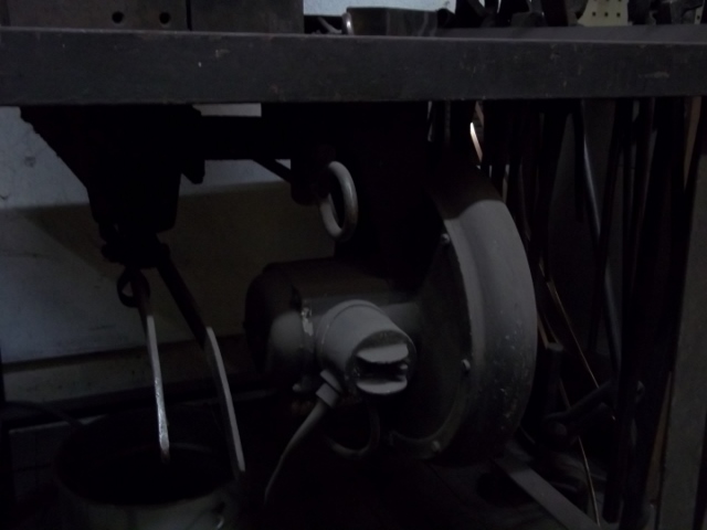

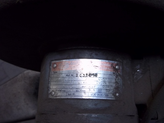

von Bernd F. (metallfunk)
Du hast das falsche Gebläse! Da fliegen doch die Kohlen weg.
55 Watt und ein Schieber zum Drosseln.
( Ein Phasen Drehstrom mit Kondensator, flüsterleise )
Grüße Bernd ( Schmied )
Allerdings bläst der 2kW starke Staubsauger doch ein wenig
> zu viel und ich würde daher gerne die Leistung des Motors drosseln.
Ja, 2kw hat er. 0,05kw sind ausreichend. Da sollte dann vielleicht doch
ein anderes Gebläse her.
Grüße Bernd
Wichtig für das Schmiedefeuer ist die Regulierung über
den Schieber. ( Einfacher Flachschieber, der den Luftstrom verschließt)
Hier sollten Einstellschrauben für Maximum und Minimum sein.
Maximum ist, wenn man sieht, dass sich Kohlen durch den Luftstrom
anheben.
Minimum, es soll nicht verlöschen.
Schmiedekohlen ( beste Anthrazitkohlen ) verlöschen ohne
künstliche Luftzufuhr.
Der Regelweg des Schiebers sollte mindestens 5 cm betragen.
Optimum ist es, wenn der Regler eingeschoben schließt, das kann man
dann auch mal mit dem Knie machen, wenn keine Hand frei ist.
( Die Kohlen sind teuer, die sollte man nicht sinnlos verbrennen.)
Grüße Bernd

von Michael_ (Gast)
Deine Bilder sind Spitze! Ne..rkampf im Dunkeln!

von Na Icke (Gast)
Na das die gängigen Schmiegebläse tatsächlich gerade mal 55Watt haben,
hätte ich jetzt auch nicht gedacht. GLaube dann werde ich das ganze doch
nochmal über den Heizunglüfter von nem Auto realisieren. Nen richtiges
Schmiedegebläse werde ich mir nicht leisten. Bisher hat die ganze
"Hobbyschmiede" gerade mal 20Euro für Schamottsteine gekostet. Da werde
ich nicht für 100Euro nen Lüfter dran klemmen, aber werde mich dann wohl
doch mal nach einer Alternative umschauen.
