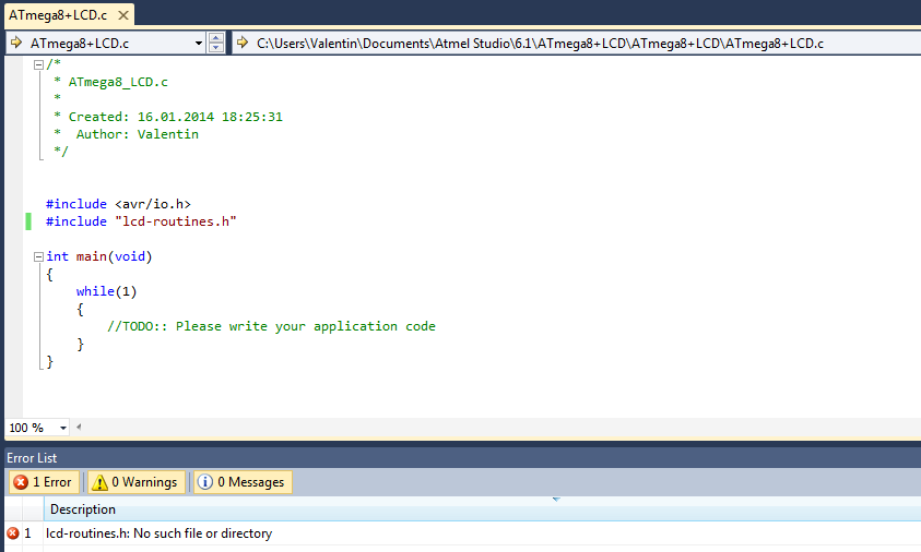

Hallo Leute
Ich bin gerade daran, eines meiner gerade angekommenen
HD44780-kompatiblen LC-Displays anzusteuern. Dafür wollte ich die
lcd-routines.h und .c hier von
wwww.mikrocontroller.net/articles/AVR-GCC-Tutorial/LCD-Ansteuerung
nehmen.
Wenn ich im Programm schreibe:
#include <lcd.routines.h>
kommt die Fehlermeldung:
Error  1  lcd-routines.c: No such file or directory
Ich denke mal das heißt, dass Atmel Studio nicht weiß, wo der header
ist.
Meine Fragen:
1. Stimmt es, dass ich im Programm
   schriben muss?
2. Wohin muss ich den header reinkopieren, dass Atmel Studio weiß, wo er
ist?
Es gibt einen Unterschied zwischen
#include <lcd-routines.h>
und
#include "lcd-routines.h"
spitze Klammern bedeuten, dass es sich um einen sog. System-header
handelt. Also einen, der zum C System gehört. Dementsprechend sucht der
Compiler diese Header in den Systemverzeichnissen.
Gänsefüsschen bedeutet, dass es ein projektspezifischer Header ist. D.h.
der Compiler sucht den in den Verzeichnissen, die ihm als zum Projekt
zugehörig bekannt sind. Das beinhaltet normalerweise auf jeden Fall das
Verzeichnis, auf dem das benutzende C-File ist.
OP #3490843
Danke Für die Info
Ich habe die spitzen Klammern wie du gesagt hast ersetzt und den header
in Das Projektverzeichnis Also Dokumente\Atmel
Studio\6.1\Uhr(=Projektname)reingezogen und kompiliert aber ich bekomme
immer noch die gleiche Fehlermeldung. wenn ich auf den Header
rechtsklick und dann goto implementation klicke öffnet den Header aber.
Also der Header ist dort wo er sein soll und Atmel Studio Findet ihn
auch aber die oben genannte Fehlermeldung zeigt es immer noch an.

#3490944
Es zwingt dich ja niemand, das Projekt in diesem Ornder anzulegen. Vor
allem solltest Du keine Sonderzeichen wie '+' im Pfad benutzen.
Probier mal statt:
C:\Users\Valentin\Documents\Atmel
Sutdio\6.1\ATmega8+LCD\Atmega8+LCD\ATmega8+LCD.c
einen einfachen Pfad wie:
C:\Projekt\ATmega8_LCD\main.c
