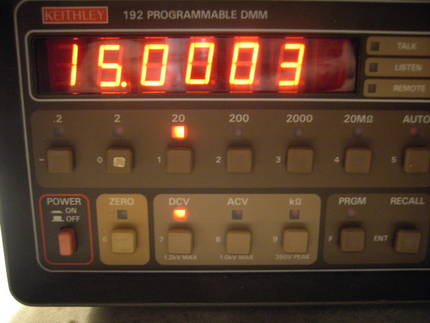

Keithley 175 4,5 Digit
Ich habe hier ein Keithley 2000. Einige Eckdaten: • DC voltage from 0.1µ V to 1000V. • AC (RMS) voltage from 0.1µV to 750V, 1000V peak. • DC current from 10nA to 3A. • AC (RMS) current from 1µA to 3A. • Two and four-wire resistance from 100µΩ to 120MΩ • Frequency from 3Hz to 500kHz. • Thermocouple temperature from -200°C to +1372°C. Ist zwar schon etwas älter und auch nicht ganz preiswert, aber ich finde es super. Und ich nutzte auch die GPIB-Schnittstelle.

Also sowas, kam beides gerade aus der Kalibrierung. Paßt bis auf die Frequenzmessung (kann Dein Oszi das nicht?) Bei Interesse kannst du mir ne PN senden.
#3491844

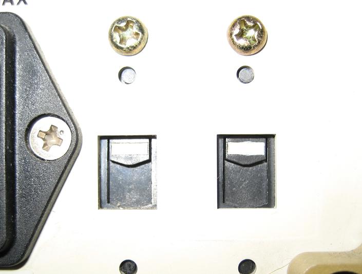

Christian Sch. schrieb: > > Aber Achtung, das Teil kannst du nur zwischen 100 und 115V umschalten ;) > > Wenn du wieder 2 Stück kaufen musst um sie dann in Reihe zu schalten > bist du bei über 300Eur :D nix achtung, hinter dem aufkleber hinten ist ein schalter für 110-230V. Frequenz kann das teil auch messen, bis 200kHz und zwar in ACV und ACA stellungen.

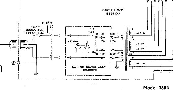

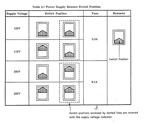

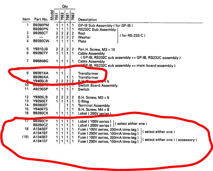

Thomas R. schrieb: > Christian Sch. schrieb: >> >> Aber Achtung, das Teil kannst du nur zwischen 100 und 115V umschalten ;) >> >> Wenn du wieder 2 Stück kaufen musst um sie dann in Reihe zu schalten >> bist du bei über 300Eur :D > > nix achtung, hinter dem aufkleber hinten ist ein schalter für 110-230V. > Ich muss Dich enttäuschen, aber diese Version ist speziell für den anglo-amerikanischen/japanischen Markt gefertigt, und die kann NUR 115V (US/anglo) bzw. 100V (jap.) Es wurden aber auch andere Optionen von YG ausgeliefert, die können 115/230V. Ich weiß das deswegen, weil wir exakt diese 100/115V Version hier zum Service hatten. Es war dann ein externer Vorschalttrafo nötig. BTW: Importzoll kommt bei Kauf aus Kanada auch noch dazu, wenn man Pech hat und uneinsichtige Beamte hier trifft berechnen diese den auch zusätzlich für den Versand (was bei --privat import-- nicht sein sollte, aber nicht jeder Zöllner weiß das bzw. erfragt das korrekt)...
Andrew Taylor schrieb: > Ich weiß das deswegen, weil wir exakt diese 100/115V Version hier zum > Service hatten. Es war dann ein externer Vorschalttrafo nötig. na dann bist du ein echter profi^^ > > Ich muss Dich enttäuschen, aber diese Version ist speziell für den > anglo-amerikanischen/japanischen > Markt gefertigt, und die kann NUR 115V (US/anglo) bzw. 100V (jap.) > > Es wurden aber auch andere Optionen von YG ausgeliefert, die können > 115/230V. damit du auch mal lernst, bilder aus der user manual (und die sagt "kann alles von 100 bis 230V ausgewäht werden - aber achtung, passende sicherung einbauen), aus dem schaltplan (und der kennt auch nur ein trafo für alle markt/versorgung versionen) und aus der service manual die auch nur ein trafo auflistet und dazu passende aufkleber und sicherungen. Ahja, und noch dazu ein bild vom japan import gerät, der laut deiner aussage ein "Vorschalttrafo nötig" hätte. > BTW: Importzoll kommt bei Kauf aus Kanada auch noch dazu, wenn man Pech > hat und uneinsichtige Beamte hier trifft berechnen diese den auch > zusätzlich für den Versand (was bei --privat import-- nicht sein > sollte, aber nicht jeder Zöllner weiß das bzw. erfragt das korrekt)... hmm, wieso glaube ich das du lediglich dein gurkchen verkaufen möchtest?

Andrew Taylor schrieb: > > Damit Du mal weniger oberschlau schaust: Schau mal in die Revison Deines > Manual, dann siehst du auch ab wann das "unversal input" erst gilt .-) > > aber gern doch: den "universal input" sehe ich ab rev1 bis rev4 (ist die letzte version die ich habe), die rev4 deckt geräte bis ende 1991. Später gabs auch afaik keine neuen revisionen des 7551/7552 sondern nur den neuen 7555 und die 6 1/2 geräte 7561/7562 (und die haben auch den universal input). Das ebay gerät ist vom Mai 1990, wird also universal input haben, und genau das zählt für den TO.

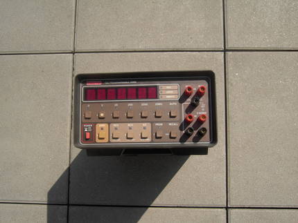

#3493039

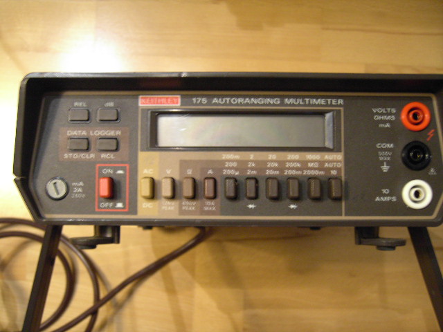

Hab eins gefunden. Danke an alle für den Support. Keithley 175 für unter 100€ Brauch dann nur noch ein frequenzzähler/Generator zum ableichen von synthesizer bis 50khz reicht.
