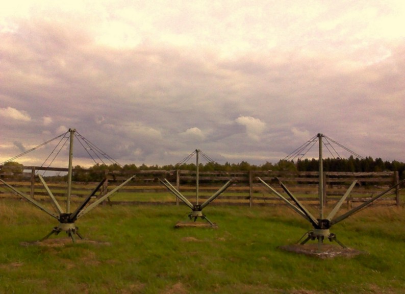

Der Heise-Link führt zu einem zivilen Forschungsprojekt. Da die im
Eingangspost abgebildeten Antennen aber eine olivgrüne Tarnfarbe
aufweisen, dürfte hier eher eine militärische Nutzung vorliegen.
Befand sich am Zaun ein Hinweisschild dieser Art?

Aus HF-technischen Gründen macht ein Holzzaun durchaus Sinn!
Vielleicht meldet sich der TO ja nochmals und postet weitere Details der
Anlage – idealerweise mit den Koordinaten der Location. ;-)

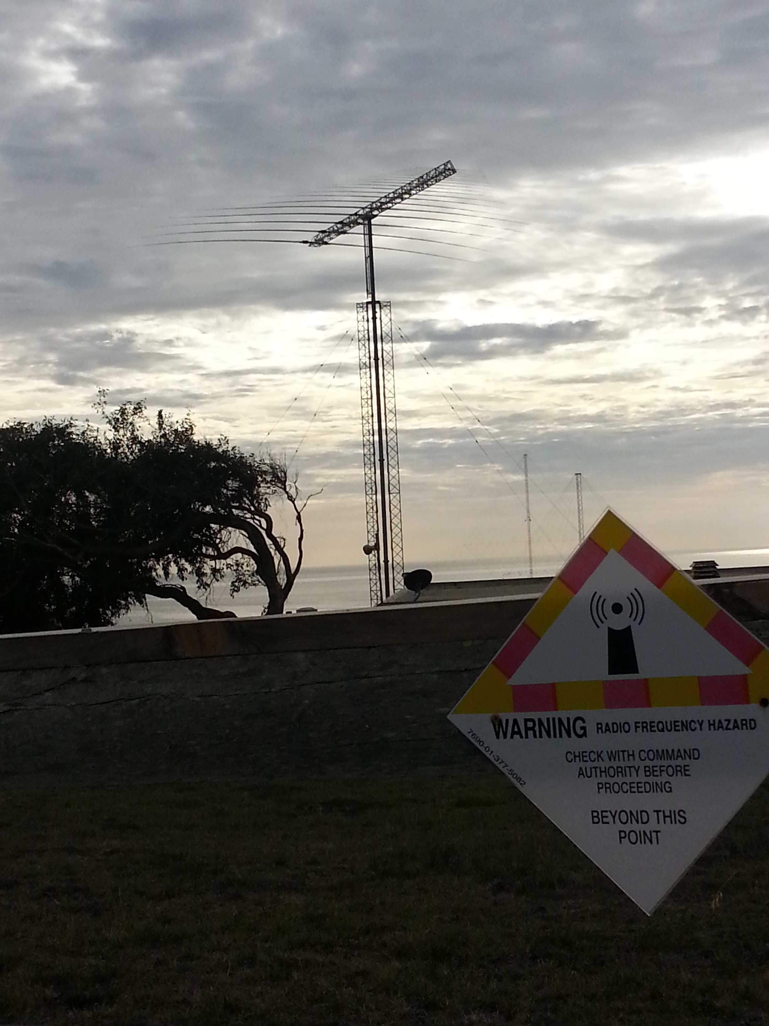

Habe auch neulich derartige Antennenanlagen in Nordkalifornien gesehen.
War ein mit umzäuntes Gelände mit ziemlich vielen derartigen Antennen,ca
10 Meter hoch und 10m im Durchmesser. Die Drahtkonstruktion sah aber
etwas komplizierter aus als das erste Bil.d Hab leider kein gutes Foto
machen können, war aber ein Schild einer Amerikanischen Behörde davor
sowie Radio Frequency Hazard Warnungschilder sowie die üblichen
Verbotsschilder. Definitiv Militärisch. Kann man in Google von oben
anschauen : 37.92537,-122.733402. Und daneben auch eine andere größere
Antenne (wesentlich höher) die man auch online sehen kann, Bild davon
anbei. Alles ziemlich nah am Pazifik Richtung Asien.

>Naja ich kenn solche Antennen als Leitsysteme für Flugzeuge. Hab ich bei mir in
der Näche (Ostsachsen) auch eins. Sieht genau so aus.
Du bist dir aber sicher, dass Dein VOR in der Nachbarschaft KEINE 4096
Antennen hat?

diese Antennen werden wohl mit der Ionosphährenforschung oder der
Radioastronomie zusammenhängen.
Radioastronomie braucht nicht immer die riesigen Radioteleskope die mit
Parabolspiegel arbeiten.
Und die Ionosphäre ist auch auf Frequenzen oberhalb von 30 MHz in
wichtiges Forschungsziel also müssen die eingesetzten Antennen nicht
immer so groß wie auf den (wohl schon recht alten und leider winzigen)
Foto in diesen Link sein.
http://www.qsl.net/dk0ia/f_iono88.html

Diese „Kreuzrahmen“-Antennen im Ursprungsbeitrag stehen noch immer auf
dem ehemaligen Truppenübungsplatz Moorkaten jetzt FFH-Gebiet
Kaltenkirchener Heide. Eine Antwort auf die Frage nach der Funktion
dieses Antennenfeldes fehlt leider noch immer ?
#6368988
Moinsen!
Daraus, daß da mehrere Kreuzrahmen stehen, lässt sich schliessen, daß da
nicht ein einzelner Kreuzrahmen als Watson-Watt-Peiler verwendet wird.
Gerne benutzt man Kreuzrahmen, durch Kombination der beiden
Rahmenspannungen, auch als Einzelantenne. Vorteil: Guter Empfang auch
bei Einfall mit sehr hohen Elevationen, wo der gemeine Dipol versagt.
Fasst man diese Einzelantennen dann in L- oder Kreisform zu einer Gruppe
zusammen, kann man damit auch wieder Peilen.
Meine Vermutung: eine L-Gruppe zur HF-Peilung.

Da möchte ich eine Lanze brechen: "Peilfunktechnik" ist die
Gemeinsamkeit zwischen dem Bild im startenden Beitrag und dem Bild
"21.jpg" vom 10.08.2020.
Die Gemeinsamkeit wird von den Unterschieden verdeckt: Die
Peilantennengruppe im Starterbeitrag peilt in der Kurzwelle, steht auf
der Wiese - und der Peiler PA010 kann sogar "Single-Station-Location"
durch Bestimmung des vertikalen Einfallswinkels und Berechnung nach
Geetzen der Reflektion in der Ionossphäre.
Die Peilantennengruppe in Bild 21.jpg peilt im VHF-/UHF-Bereich. Sie ist
ein Verhau, ein Krampf, unter einem Radom auf dem Dach eines VW-Bulli
oder ähnlich. Eine tolle Ingenieurleistung ist die Konstruktion einer
Adcock-Antnene, die nicht nur schmalbandig peilt, sondern über viele
Oktaven von 20 MHz bis 1 GHz.
Die Kombination von Doppler-Peilprinzip und elektrisch kurzen aktiven
Antennen mit nur geringer Streustrahlung wird in Form des
Interferometers mit neun Antennen im Kreis noch immer verkauft.

Ich bin nur noch Hobbyist: "-Gast-" fragte, wozu die drei Antennen gut
seien, und er las Antworten.
Einige schienen sich zu widersprechen. Unnötig. Ein Peilantennensystem
in der Wiese sieht nun mal anders aus als eines auf dem Fahrzeugdach für
kürzere Wellenlängen.
