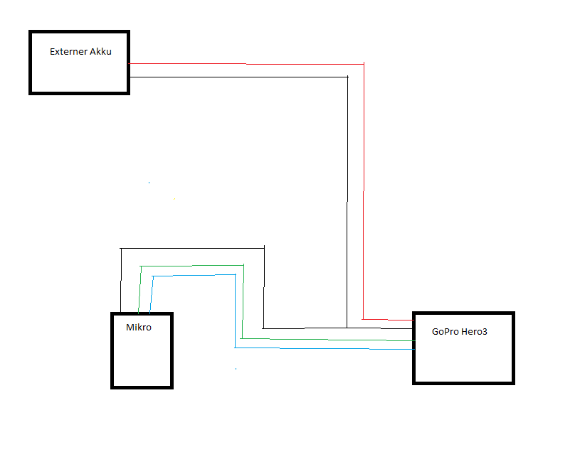

Hallo Allerseits,
wie im Titel bereits steht hab ich ein Problem mit dem Rauschen meines
Mikrofons. Hab wegen diesem Problem nun auch schon fast 2 Wochen
gegoogelt und unter anderem hier im Forum nach möglichen Ursachen
gesuchen, wurde aber leider nicht fündig. Deshalb wollte ich nun einem
direkt um Hilfe bitten.
Folgende Situation (Die angefügte Skizze soll dies grob verdeutlichen):
Ich hab einen externen Akkupack an meiner GoPro Hero3 angeschlossen
(über den Mini USB Port). Dieser lädt die Kamera auf. (Rotes und
Schwarzes Kabel sind die Stromversorgung).
Gleichzeitig ist an der Kamera über den selben Mini USB-Port an der
Kamera ein ganz einfaches Kondensatormikrofon angeschlossen. Einmal über
die selbe Masse wie die Stromversorgung und dann noch über zwei Kabel
(grün/blau) für das Stereosignal des Mikrofons.
Nun zum eigentlich Problem.
Wenn ich die externe Spannungsquelle abgeschaltet lasse und eine
Aufnahme mit der Kamera mache krieg ich über das Mikrofon einen
einwandfreies Signal, kein Rauschen und alles ist wie es sein soll.
Schalte ich nun aber gleichzeitig die Spannungsquelle an habe ich ein
konstantes "Grundrauschen" das relativ laut ist und sehr störend auf den
Aufnahmen ist.
Anfangs dachte ich das das Problem von der fehlenden Schirmung des
Mikrofonkabels kommt. Leider hat sich das nicht bestätigt (ich glaube
zumindest das es nicht der Grund ist, hab es mit einem geschirmten Kabel
getestet).
Heute habe ich als letzte Idee mal die anliegenden Spannungen in der
Schaltung gemessen um Rückschlüsse zu ziehen. Einmal im Zustand nur
Mikrofon an und einmal mit Mikrofon an und Spannungsquelle.
Gemessen habe ich die Spannung zwischen einer Signalleitung des
Mikrofons und der Masse des Mikrofons (Also Schwarz gegen Blau/Grün).
Einmal habe ich 3,85Volt gemessen und mit Akku habe ich 3,95Volt
gemessen.
Diese 0,10Volt Unterschied konnte ich auch zwischen den Massen von
Mikrofon und der Spannungsquelle messen. Aus diesem Grund vermute ich
auch das diese der Grund ist. Jedoch weiß ich nicht wie ich sie
eliminieren kann :/.
Hat einer von euch eine Idee oder lieg ich mit meiner Annahme völlig
falsch?
Mit freundlichen Grüßen,
Christoph

OMG füg das fehlende "s" in den Titel ein *gg
Verursacher deines Rauschens könnte ein hundsmiserabler Schaltregler in
deinem Akkupack sein. Der Dreck (mangelnde Filterung der Spannung) zieht
sich dann überall durch.
Experimentell könntest du mal einen ordentlichen Kondensator auf die
Zuleitung legen - Keramik, kurze Beinchen und so.

Dein Problem heißt "galvanische Kopplung" an der gemeinsamen
Masseleitung.
Lösung: Verwende einen anderen USB-Port für das Mikrofon oder zumindest
die Masseleitung des Mikrofons sollte auf einen anderen Anschluß gelegt
werden.

Hast vielleicht so ein USB-Kabel zur Verfügung, das Ringkerne drauf hat?
Bei meinem Handy ist so eins dabei gewesen.
Übrigens hat hier http://goprouser.freeforums.org/post38628.html#p38628
jemand das gleiche Problem mit einem USB Autolader. Der hat einen
Linearregler genommen, dann gings. Also vermute ich, die Störungen
kommen aus deinem Akkupack. Das muß hf-sauber gemacht werden.

Mein Problem ist ich hab weder einen zweiten USB-Port noch eine andere
Masseleitung. Wäre es möglich das über einen Optokoppler galvanisch zu
trennen?

Ist der USB-Schirm in der Kamera irgendwo auf Masse gelegt?
-> Einspeisung Power nur über Schirm
Kann die gemeinsam geführte Masseleitung durch Sternpunkt am Stecker
verkürzt werden? (Löst das Problem zwar nicht aber möglicherweise reicht
die Verringerung).
> trennen?
Bei USB? Vergiss es.
Gruß Anja

Bezüglicher der Schirmung auf Masse. Das Kann ich nur mutmaßen da die
Kamera sehr komplex intern ist und ich sie nicht öffnen kann.
Jedoch fällt mir gerade etwas auf ... Ich benutze kein fertiges USB
Kabel für die Verbindung von Kamera zu Akkupack, sondern lediglich auf
jeder Seite einen USB stecker bei dem nur Masse- und Pluspin verwendet
werden. Das heißt der Schirm ist nicht durchverbunden...
Werde das mal nachholen. Könnte es vielleicht gar mein Problem lösen?
Bezüglich Sternpunkt: Nur auf der Skizze sind liegt der Sternpunkt so
nah bei der Kamera. In Wirklichkeit liegt dieser direkt nach dem
Akkupack.
Danke auch für deine Hilfe :)
Was ich noch erwähnen sollte die Mikrofonkabel (Masse und
Stereoleitungen) sind geschirmt. Jedoch bin ich mir bei der richtigen
Verschaltung des Schirms nicht sicher. Die Leitungen zwischen Kamera und
Akkupack sind ungeschirmt.
> Akkupack.
Der sollte aber an die Kamera.
Wahrscheinlich nicht, die Störung ist auf der Masseleitung und kommt
nicht von außen.
Gruß Anja
