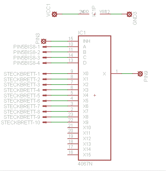

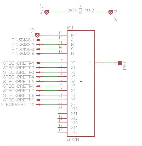

Hallo liebes Forum,
ich hab ein Problem und zwar benutze ich zwei CD4067BE (16kanal
Multiplexer) um 20 5-Voltpegel abzufragen (brauche nur 20, dafür reicht
aber einer nicht aus). Angesteuert werden dieses Multiplexer mit einem
Arduino uno der über ein USB an den pc geht.  Als programmsoftware dient
Matlab. Ziel soll sein, dass jeder Multiplexer 10 Zustände abfragt und
in einen Vektor schreibt. Normalerweise liegt das Problem ja immer bei
der Software aber ich finde kein Problem an meiner Schleife. Zudem
funktioniert die Zählung auch manchmal. Nach Messung mit dem Multimeter
bricht die 5 Voltspannung des Arduinos manchmal zusammen mal 4 Volt mal
3 Volt, auch mal unter 3. Die minimale Betriebsspannung ist 3 Volt. Wenn
das also kurzfristig darunter fällt, ist der Betrieb gestört. Die
Spannung bricht aber auch nicht immer zusammen (vllt hängt es damit
zusammen, dass der Aufbau auf einem Steckbrett ist?) aber auch wenn die
spannung bei 4,6 Volt bleibt, bekomm ich das falsche Ergebnis. Hat
Jemand von Euch schonmal mit diesem Multiplexer gearbeitet?

Gibt es einen konkreten Schaltplan, der mal gezeigt werden kann?
Und die Software ist auch nicht komplett, vielleicht fehlt das
wichtigste, genau das was stört?
Sonst beginnt sicherlich ein großes Ratespiel.

Einen Schaltplan gibt es nicht. Die Multiplexer werden auf einem
Steckbrett verbunden und die eingänge dann auf den länglichen Masse und
Supply schienen gegen Grund oder Supply geschaltet und dann ausgewertet.
Inhibit liegt auf masse.

Gast #3493560
Was mir zum 4067 konkret noch einfällt:
Es kann ein Break-before-Make-Problem geben, daß sich beim Umschalten
Kanäle für ein paar ns überlappen. Dann müßte man den Enable-Pin nicht
fest auf Masse legen, sondern bei jeder Kanalumschaltung mal kurz
disablen und wieder enablen.
Aber ich glaube es angesichts der Schalterwiderstände eher weniger, daß
es sowas ist, was große Probleme macht.

Gast #3493777
Hubert G. schrieb:
> Mit dem Code schaltest du den MUX, wie synchronisierst du den ADC
> dazu?
Da er nur zwei Pegel hat, Masse und VCC, brauchte er den ADC eigentlich
gar nicht, sondern nur Pinzustände abfragen. Aber einen ADC
initialisieren ist ja auch nicht die Welt.
Gast #3493812
fabian hohmann schrieb:
> ja pinzustände reichen aus.
> ich frag ja von den 18 möglichen nur 10 ab, kann es probleme machen wenn
> ich dann die anderen 8 iwi schalte oder gar nicht gegen masse oder
> supply schalte?
Ich habs ja oben schon geschrieben, das wird hier ohne Pläne ein reines
Ratespiel.
