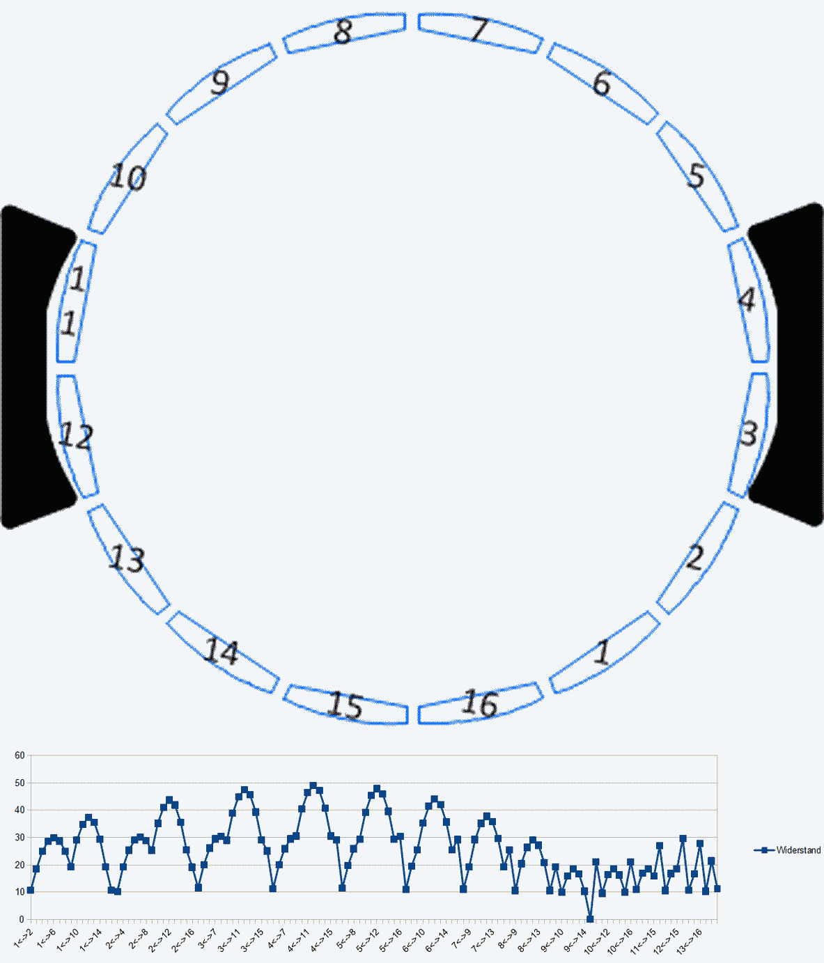

OP #3505656
Hallo nochmal,
die Ankerwicklung ist defekt, durch messen aller
Wicklungswiderstandskombinationen habe ich es herausgefunden. Der
Schluss ist zwischen der Lamelle 9 und 15 (Bezeichnung von mir
willkürlich festgelegt).
Im Anhang habe ich mal die grafische Darstellung der Widerstandswerte in
Ohm in Abhängigkeit der Kombinationen (in Drehrichtung sortiert).
Wie würde das Diagramm aussehen, wenn die Wicklung keinen Schluss hätte?
