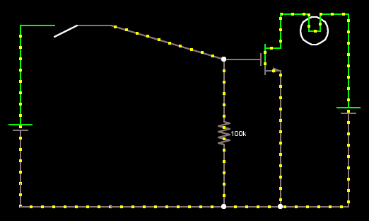

1) Hier nun meine erste Frage: (Anhang Bild 1)
Wenn ich Gate mit 5V versorge und über 100kOhm (Pulldown) an Masse
verbinde werden die LEDs bei weitem nicht so hell wie vorher direkt an
12V.
Wieso?
Ich habe mal aufgeschnappt, dass es MOSFET-Treiber gibt und das MOSFETs
schön durchschalten  müssen - aber sind 5V für den obigen Typ nicht weit
mehr als genug? Gate_threshold_Voltage_Max wird mit 2,35V angegeben.
Links im Bild sind 5V um einen Digital-IO zu simulieren, rechts 12V als
Versorgung für LEDs.

Gast #3494594
Dennis schrieb:
> Da ich aber zwischen ON und OFF mit einem digital IO von 3,3V µC
> entscheiden möchte habe ich mir 5 dieser Logic-Level Power MOSFETs
> gekauft,
Du wisst also, daß du nur 3.3V hast, und hast dir mit voller Absicht
nagelneue MOSFETs gekauft, die nur bei 4.5V sicher einschalten ?
RDS(on) @ VGS = 4.5V, ID = 20A
Was willst du damit erreichen ?
Warum nimmst du nicht MOSFETs, die bei 2.7V sicher einschalten ?
Das ist die Spannung, UNTER der der MOSFET GARANTIERT sicher AUS ist.
Deine zweite Schaltung verdoppelt die benötigte Schaltspannung noch.

Gast #3495312
Deine Treiberschaltung (2. Bild aus dem ersten Beitrag) setzt voraus,
dass die Spannung des Last-Stromkreises nicht höher ist, als die des
Mikrocontroller. Mit anderen Worten: Sie ist sinnlos.
Wie wäre es damit:
                                   10k
                |          ||-----[Last]----+---o 12V
      4,7k    |/                |
µC o--[===]---|  BC548          |
               GND             GND
Bei der niedrigen Schaltfrequenz, um die es da geht, sollte es so
einfach noch klappen - scätze ich. Die Last geht an, wenn der Ausgang
des µC auf Low geht.
