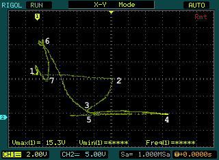

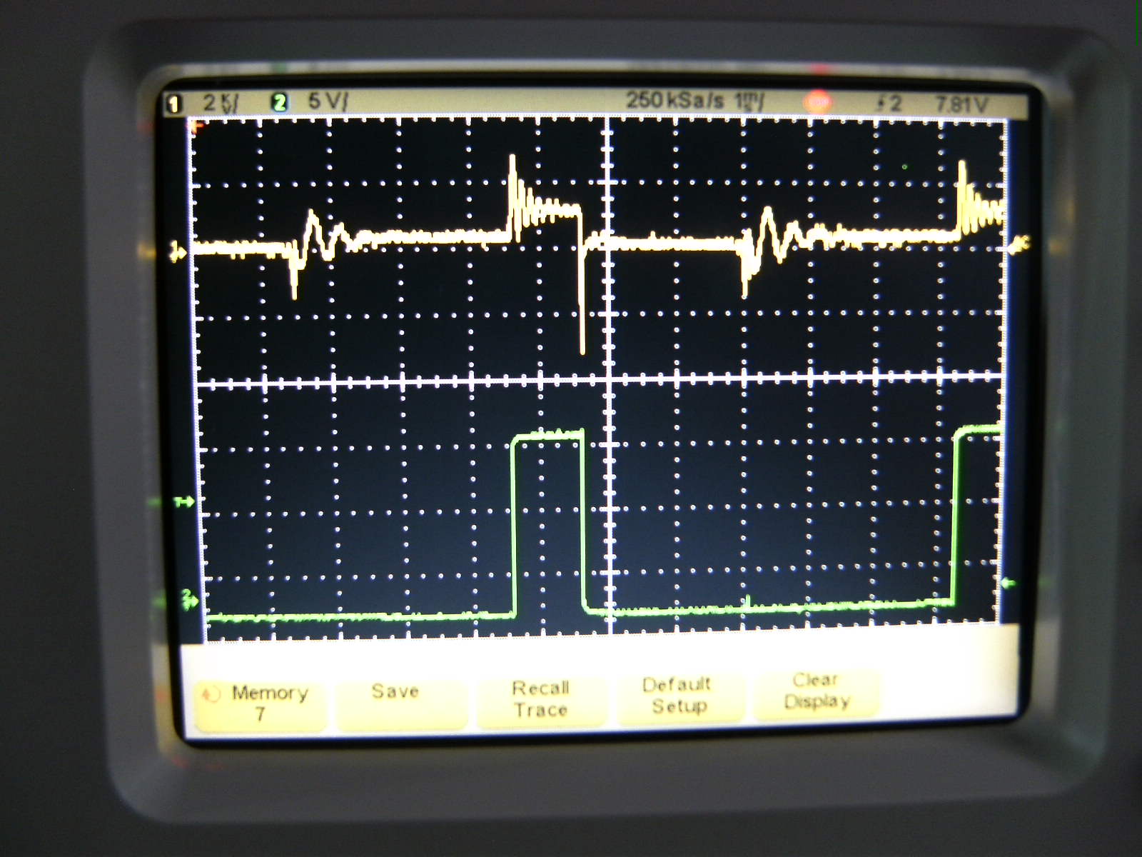

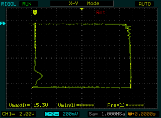

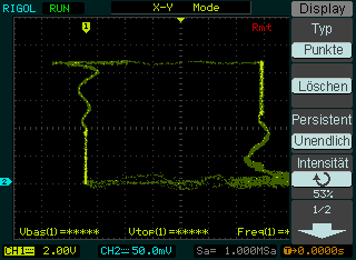

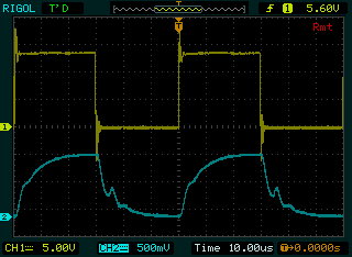

Hallo zusammen, ich habe mal wieder eine Frage zu meiner neuen Hassliebe, den IGBT's. Die Kennlinie im Anhang habe ich mit dem Scope im X-Y Betrieb aufgenommen. Weitere Kennlinien unter diesem DB Link: https://www.dropbox.com/sh/gxmuikeylmtr8g7/8oqVsomnu0 Dazu habe ich nun zwei Fragen: -Warum die Kennlinie im unteren Bereich so ungleichmäßig? Werde es gleich noch mal mit höherer Last probieren. -Warum sind die Flanken links unten und rechts oben so extrem gerade? Das kann doch nicht richtig sein oder? Aufbau: -IGBT Treiber an Funktionsgenerator -IGBT an Treiber -CH1 an Gate -CH2 mit Stromzange um die Kollektorleitung. Gruß, Marco

Marco N. schrieb: > Hat wirklich niemand eine Idee? am Samstag nach 5 Std mit fehlenden Standardunterlagen dennoch ungeduldig sein ist schon ein bischen.... naja. Also - Wie sieht der genaue Schaltplan aus, wie sieht der Aufbau aus? Welchen Treiber, welchen IGBT, welchen Gatewiderstand.... stell ordentliche Fotos (also keine wischi-waschi-Händibilder) ein) Das, was auf einem der Dropbox-bilder gezeigt wird deutet nur darauf hin, daß Deine Gatespannung klingelt, also entweder die Oszimasse nicht sauber ist oder der Aufbau nix taugt (Ps - darf die Gatespannung größer als 18V werden?) Und der Strom.... braucht auch seine Zeit, irgendwo hast Du ein L im Kreis, daß dem raschen I-Anstieg Grenzen setzt... Also - was wundern Dich deine "Kennlinien"? IGBTs sind.... durchaus heikel was diese Dinge betrifft, vor allem wenn es schnell gehen soll. Grüße MiWi
Danke für deine Antwort MiWi, Einen Gatewiderstand hatte ich nicht drin. In der Originalschaltung ist ein Gate Widerstand von 19,5 Ω drin. IGBT Datenblatt: http://ixdev.ixys.com/DataSheet/DS99869B(IXGK-GX72N60B3H1).pdf Treiber Datenblatt: http://ww1.microchip.com/downloads/en/DeviceDoc/21987a.pdf Der IGBT verträgt 20 V kontinuierlich und 30 V transient. Der Testaufbau ist bis morgen abgebaut. Daher gibt es morgen erst Bilder davon. Aber die Ug und Ic Kennlinien im Anhang sehen doch eigentlich in Ordnung aus oder? Also laut den Linien dürfte es diesen geraden, vertikalen Strich nicht geben, richtig? Gruß, Marco
Ug sieht schon extrem weich aus, denke das deine Ansteuerung zu schwach ist du solltest auch möglichst nah an die Maximumwerte der Gatespannung rankommen um die Gatekapazität umzuladen. Schau dir mal die Ug bei meinem Aufbau an.
Hallo Thomas, Danke für deine Antwort. findest du? Hatte es nicht dabeigeschrieben, in meinem vorherigen Beitrag ist CH1 (gelb) die Gatespannung und CH2 der Kollektorstrom. Der Treiber verträgt max. 18 V. Werde die Spannung mal auf 15 V am Treibereingang erhöhen und nen Pullup Widerstand an den Eingang schalten.

Marco N. schrieb: > Danke für deine Antwort MiWi, > > Einen Gatewiderstand hatte ich nicht drin. In der Originalschaltung ist > ein Gate Widerstand von 19,5 Ω drin. > > IGBT Datenblatt: > http://ixdev.ixys.com/DataSheet/DS99869B(IXGK-GX72N60B3H1).pdf > Treiber Datenblatt: > http://ww1.microchip.com/downloads/en/DeviceDoc/21987a.pdf > > Der IGBT verträgt 20 V kontinuierlich und 30 V transient. ok. > > Der Testaufbau ist bis morgen abgebaut. Daher gibt es morgen erst Bilder > davon. > > Aber die Ug und Ic Kennlinien im Anhang sehen doch eigentlich in Ordnung > aus oder? Nein. Ug klingelt wie die die klassischen "so nicht" bilder, wenn es darumgeht lange Massekabel am Tastkop zu geißeln und Ic braucht eine mittlere Ewigkeit um auf die Sprünge zu kommen. > Also laut den Linien dürfte es diesen geraden, vertikalen Strich nicht > geben, richtig? Natürlich muß es sie geben (oder verstehe ich Dich falsch?) > > Gruß, > Marco Und mit welcher Skalierung wird der Strom dargestellt? entsprechen die 50mV/Kastl 50A oder 5A oder - gar nur mA? Oder hab ich die Legende zum Bild irgendwo übersehen? Wenn die Ug so klingelt wie es am Oszi zu sehen ist und wenn Ic so langsam ansteigt dann hast Du derzeit vor allem ein Messproblem und kein IGBT-Problem (noch nicht) Daher nach meiner Einschätzung zuerst einmal den Mesaufbau so einrichten, daß der mit dU und dI zurandekommt (da über Uc auch noch nichts gesagt wurde... wie hoch ist die zur Zeit?) Grüße MiWi

Marco N. schrieb: > Hatte es nicht dabeigeschrieben, in meinem vorherigen Beitrag ist CH1 > (gelb) die Gatespannung und CH2 der Kollektorstrom. Bist Du sicher? Der Spannungsverlauf auf Kanal 2 sieht verdächtig nach Gate-Ladung vom IGBT aus (man sieht das Miller-Plateau).
@MiWi Die Stromzange gibt 1 mV/ 10 mA aus. Ich meine die vertikalen Linien oben rechts und unten links in der X-Y Darstellung. @GB Ja, da bin ich mir sicher. Habe die Schaltung jetzt wie im angehängten Bild aufgebaut. Scope Aufzeichnungen kommen gleich, hatte gerade keinen Rechner dabei. Sehen aber nach wie vor ähnlich aus. Edit: Pullup am Treibereingang sind 20 kΩ

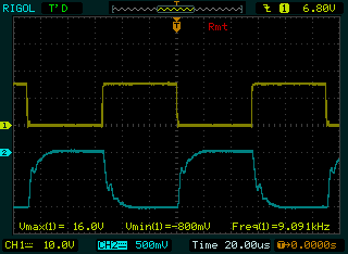

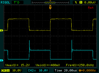

So, hier kommen nun die Scope Aufzeichnungen. Bild 1: Ug-Ic Bild 2: Ug-Ic X-Y Betrieb Bild 3: Ug-Uc Bild 4: Ug-Uc X-Y Betrieb Bild 4 ist ja mal völlig durcheinander... Wie bewertet Ihr das? Schaltung nach dem Plan aus dem vorherigen Post aufgebaut.

Marco N. schrieb: > So, hier kommen nun die Scope Aufzeichnungen. > > Bild 1: Ug-Ic > Bild 2: Ug-Ic X-Y Betrieb > > Bild 3: Ug-Uc > Bild 4: Ug-Uc X-Y Betrieb > > Bild 4 ist ja mal völlig durcheinander... Wie bewertet Ihr das? > Schaltung nach dem Plan aus dem vorherigen Post aufgebaut. Mir ist immer noch nicht klar, was Du eigentlich willst. Wenn Du eine Kennlinie mit einer Rechteckkurve aufnimmst - was wundert Dich? Deine Gatespannung springt zwischen 2 Werten (fein daß das Klingeln weg ist). Ic versucht zu folgen, no na daß dann keine Kennlinie sondern Kennpunkte sichtbar sind. Naja, und das zeigen Deine xy-Diagramme. Grüße MiWi

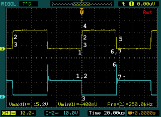

Stimmt MiWi, du hast natürlich Recht. Manchmal hat man Tomaten auf den Augen. Ist der Zusammenhang zwischen den Aufnahmen so in Ordnung? Links im 1.Bild habe ich die 2 und 3 noch einmal zusätzlich eingetragen, da man dort die Oberschwingung sieht.

Marco N. schrieb: > Stimmt MiWi, du hast natürlich Recht. > Manchmal hat man Tomaten auf den Augen. > > Ist der Zusammenhang zwischen den Aufnahmen so in Ordnung? Links im > 1.Bild habe ich die 2 und 3 noch einmal zusätzlich eingetragen, da man > dort die Oberschwingung sieht. Nochmals - was willst Du aus den x/y-Kurven eigentlich auslesen? Was mit auffällt ist die Abschaltspannung am IGBT. Wenn Du das willst dann paßt das, wenn nicht, Snubber oder Freilaufdiode oder was auch immer dran. Grüße MiWi
Ich möchte die Kennlinien mehrerer IGBT's miteinander vergleichen um herauszufinden, welche sich am ähnlichsten sind und damit parallel geschaltet werden sollten. Dazu muss ich allerdings erstmal die Kennlinie verstehen um dann die entscheidenden Eigenschaften bewerten zu können.
