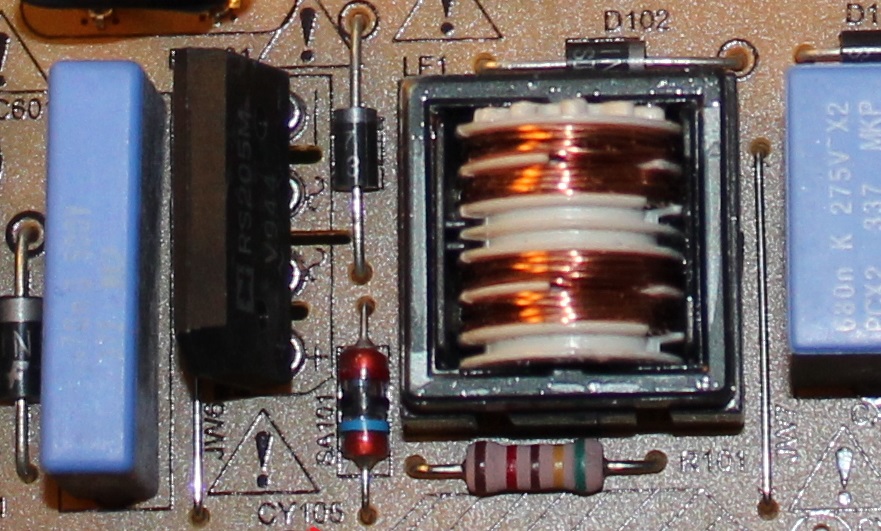

Hallo liebe Forumgemeinde,
ich wuerde mich ueber einen Tip freuen zur Identifikation des
abgebildeten Bauteils auf einer LCD-TV-Schaltnetzplatine.
Hintergrund:
Von einem Kollegen bekam ich einen defekten Philips LCD TV Typ
32PFL5405H/12 ueberlassen, die rote LED blinkte nur 3 mal, was einen
Fehlercode fuer das Netzteil darstellt, 12V Versorgung fehlerhaft. Ich
habe mir das Servicemanual fuer dieses Modell besorgt, dort wird aber
das PSU als "Blackbox" behandelt. Mir ist klar dass das seine Gruende
hat, jedoch gelingt es vielleicht dennoch das Geraet durch
Komponententausch zu reparieren. Mir ist auch klar, dass ein
Netzteilfehler moeglicherweise Ursachen auf der Hauptplatine haben kann,
die mit einer neuen Netzteilplatine dann wieder zur Zerstoerung
derselben fuehren kann.

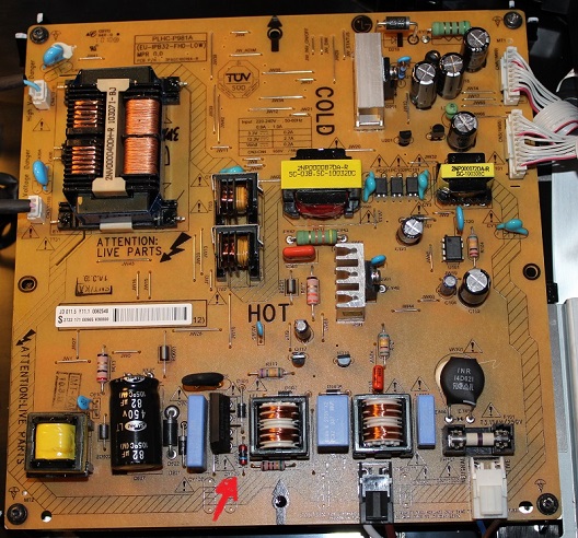

Das Netzteilmodell ist ein PLHC-P981A, wie gesagt, kein Schaltplan zu
finden, es gibt fuer dieses Teil ein Elko Austauschkit, und ich wollte
in jedem Fall mal die Elkos alle tauschen. Rein ausserlich sehen alle
Bauteile auf PSU und Mainboard voellig einwandfrei aus. Beim
Ein/Ausschalten ist mir jedoch aufgefallen, dass es beim Ausschalten in
einem Bauteil des PSU einen kleinen Funken gibt, verbunden mit einem
kurzen Geraeusch. Das Bauteil sieht aus wie eine Glaskoerperdiode, hat
drei Farbringe (rot,schwarz,blau), das wuerde uebersetzt in Zahlen ja
206 bedeuten, mein Tip waere eventuell eine Zenerdiode 6,2V aber dass
ist nur geraten. Auf der Platine hat es die Bezeichnung SA101. Die
Verschaltung des Teils mit der naeheren Umgebung habe ich noch nicht
analysiert, waere aber eventuell ein naechster Schritt.
Meine Frage waere also:
Kann mir jemand sagen was fuer ein Bauteil dass ist ? Deutet der Funken
im Bauteil auf einen Defekt desselben hin, was wohl bedeutet das der
Austausch der Elkos nicht genuegen wird und eine weitere Reparatur ohne
Schaltplan wohl aussichtslos ist.
Danke fuer Eure Hinweise

Erster Tipp - kann aber auch falsch liegen:
Funkenstrecke? Was meinen die anderen?
Wird teilweise als Überspannungsschutz eingebaut und sollte nicht
"zünden" - ein zünden - falls es eine Funkenstrecke ist - wäre nur eine
Folge, aber nicht die Ursache.

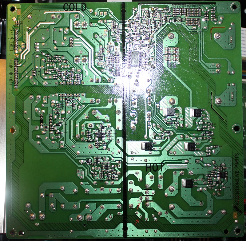

Ich würde gerne mal die Rückseite sehen. Für mich sieht das aus, als
wäre es sogar noch vor dem Hauptgleichrichter. Die Diode, die da nach
oben weggeht, ist vermutlich für die Startschaltung. Blitzen darf da
jedenfalls nix, sonst ist was faul.
OP #3495178
hier nochmal die Rueckseite, merkiert die Anschluesse des Bauteils, ein
Ende ist mit dem Gleichrichter verbunden, das andere an den Widerstand
unten rechts davon. Der Funke tritt wie gesagt nur beim Ausschalten auf
und ist leicht blaeulich
Gruss, Carsten
