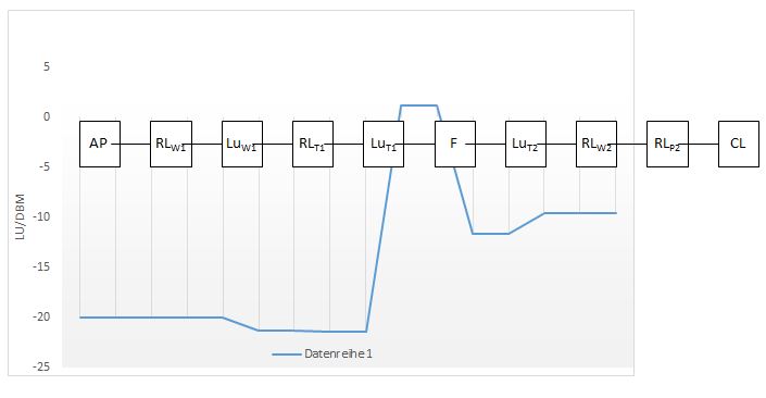

Hallo, ich habe ein paar Probleme bzw. bin nicht sicher ob ich auf dem
Holzweg liege.
AP=Leistung am Accesspoint
RLW1=Rückflussdämpfung am Speisekabel
LuW1=Kabeldämpfung am Speisekabel
RLT1=Rückflussdämpfung an der Sendeantenne
LuT1=Antennenverstärkung T1
F=Freiraumdämpfung
LuT2=Antennenverstärkung T2
RLW2=Rückflussdämpfung am Empfängerkabel
RLP2=Rückflussdämpfung vom Empfänger (Messgerät)
CL= Ausgangsleistung

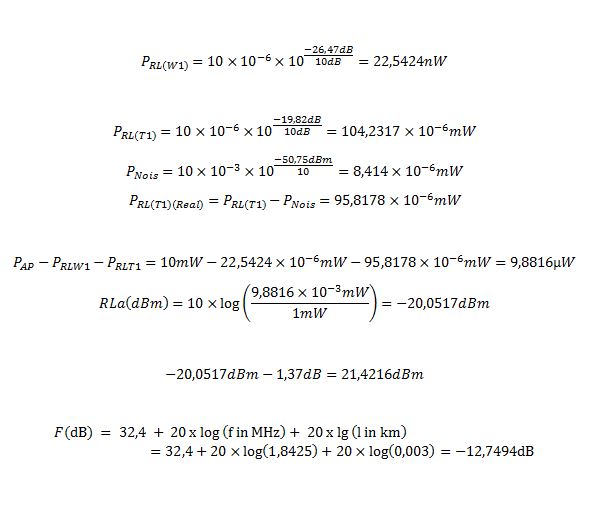

Im Anhang ist der Pegelplan und meine Rechnungen (noch nicht
vollständig, da noch Messungen fehlen). Was meint ihr dazu?

Ihr habt schon Recht. Freiraum ist definitiv was anderes, aber wir
machen das in einem kleinen Labor und haben nicht viel Möglichkeiten. Es
geht nur darum die verschiedenen Einflüsse zu berücksichtigen. Zu einem
100%igen Ergebnis wird man niemals kommen und unter unseren Umständen
sowieso nicht :)
Muss ich denn bei der Rückflussdämpfung der Antenne denn das zuvor
gemessene Rauschen abrechnen? Es müssten ja auch eine Wirkung haben.

Willst du wirklich im unteren Kurzwellenbereich arbeiten?
Im Nahfeld kannst du das da alles völlig knicken.  Das Einzige, was im
Nahfeld (außer einer Messung) noch einigermaßen realistisch ist, ist
eine Simulation.  Wir Funkamateure können ein Lied davon singen, denn
für den unteren Kurzwellenbereich sind die erforderlichen Schutzabstände
beim Senden praktisch alle im Nahfeld.  Wir müssen die Einhaltung der
Schutzabstände aber nicht nur garantieren, sondern auch dokumentieren
(gegenüber der BNetzA).  Da hilft einem die Freiraumdämpfungsformel
eben leider gar nicht.

Ich wunderte mich wie du auf Kurzwelle kommst und sehe dass ich einen
Potenzfehler gemacht habe. Das ganze soll nämlich bei 1,8425 Ghz (GSM
1800 Downlink) stattfinden. Hättest du das nicht gesagt, hätte ich es so
abgegeben.
Merci merci merci!!!!!

Auch die 9.8816uW sind wohl eher mW
