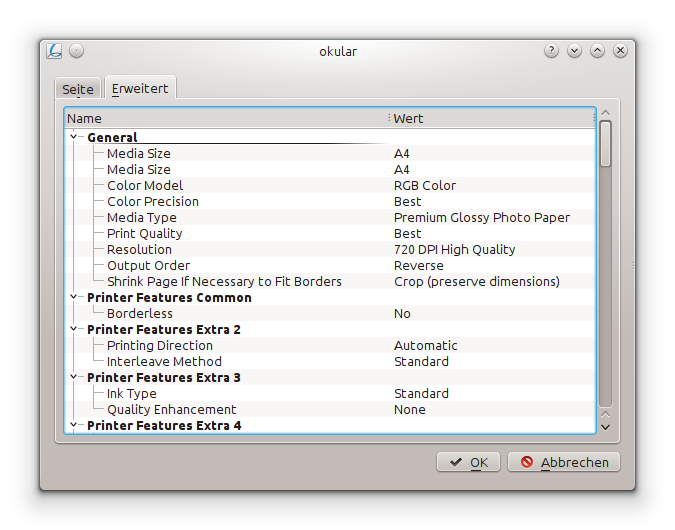

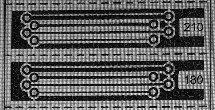

Hi, ich wollte eine Belichtungsreihe machen, jedoch scheitert es schon am Erstellen eines gescheiten Films. Ich habe einen Epson Stylus SX415 mit Originaltinte und verwende die Overheadfolien 2503 von Zweckform. Auf dem ersten Bild sieht man die Druckeinstellungen. Auf dem anderen das Ergebnis. Die Tinte scheint mit der Beschichtung der Folie zu reagieren und bildet Risse. (Ich habe die Folie zum Fotorgrafieren vor den Bildschirm mit weissem Hintergrund gehalten.) Was kann man anders / besser machen? Sind diese feinen Risse überhaupt besorgniserregend fürs Belichten? Viele Grüße Christian

Es scheint ein Problem beim Trocknen der Tinte zu geben, die Tinte zieht sich zusammen und bildet Risse. Bei dieser Leiterplatte würde ich es mit dem Belichten und Ätzen versuchen, wenn die Qualität nicht sehr gut nach dem Ätzen ist, einfach alles mit dem Lötkolben verzinnen. Versuch mal an den Herstelle der Tinte eine E- Mail zu schreiben, welche Folie für den Drucker geeignet ist. Transparentpapier soll auch UV durchlässig sein.

Es ist ganz klar eine Frage der Folien, hatte mal genau das gleiche Problem. Habe es mit Folien von 3M vollständig gelöst bekommen. Probiere einfach mal andere.
Christian B. schrieb: > Hi, > > ich wollte eine Belichtungsreihe machen, jedoch scheitert es schon am > Erstellen eines gescheiten Films. > Ich habe einen Epson Stylus SX415 mit Originaltinte und verwende die > Overheadfolien 2503 von Zweckform. > Auf dem ersten Bild sieht man die Druckeinstellungen. Auf dem anderen > das Ergebnis. Die Tinte scheint mit der Beschichtung der Folie zu > reagieren und bildet Risse. (Ich habe die Folie zum Fotorgrafieren vor > den Bildschirm mit weissem Hintergrund gehalten.) Die Zweckform 2503 funktionieren bei mir perfekt. Hier scheint die Epson Tinte mit Folien nicht zurechtzukommen oder möglicherweise auch nur mit der Beschichtung dieser Zweckform Folie. > Was kann man anders / besser machen? Andere Folien mal ausprobieren. Ersatztinte könnten eventuell das Problem auch lösen, aber auch die Lebensdauer des Druckkopfes herabsetzen. > Sind diese feinen Risse überhaupt besorgniserregend fürs Belichten? Mit solchen Rissen kannst du nicht gescheit belichten. Da dringt Licht durch. Selbst bei doppelten Folien wird dir hier vereinzelt Licht durchdringen fürchte ich. Wenn es mit anderen Folien nicht klappt bleibt das Ausweichen auf Papierbelichtung, wie z.B. Transparentpapier.

long range surveillance schrieb: > Es ist ganz klar eine Frage der Folien, hatte mal genau das > gleiche > Problem. Habe es mit Folien von 3M vollständig gelöst bekommen. Probiere > einfach mal andere. Ok dann werde ich das mal versuchen! Ich danke euch!
Mit Folien von 3M funktionierts tatsächlich viel besser! Vielen Dank!
Gut zu wissen, dass es mit Folien von 3M besser geht. Ich verwende ebenfalls diese Avery Zweckform 2503. Da sieht das Ergebnis je nach Temperatur, Luftfeuchtigkeit etc. immer anders aus. So schlimm wie bei dir war es aber eigentlich noch nie, die ein oder andere unterbrochene Leiterbahn war aber schon dabei.
Ich hatte das auch mal mit den Zweckform Folien und nem HP Drucker. Warum es zu den Rissen kommt kann ich nicht genau sagen aber ich konnte es dadurch beheben die Tintenmenge zu reduzieren(gbt da bei mir ne Einstellung Tintenmenge leicht->mittel->schwer). Dadurch Trockenet die Tinte wohl gleichmäßiger und es entstehen keine Risse mehr.
das hat mit der 2503 nichts zu tun. Kann sein das die überlagert war. Ich nutze die Zweckform 2503 schon viele Jahre lang. Problemlos. Oder die Tinte ist mit der Folie nicht "kompatibel". Wobei ich meinen Epson immer mit Tinte von Druckerzubehör.de füttere. So was habe ich noch nie gesehen. Das sieht aus, als wäre der Tintenfilm beim Trocknen gerissen. Obwohl sich ja die Tinte mit dem aufgetragenen Substrat (Stärke oder etwas ähnliches) verbinden soll. Komisch.....

Also ich vermute, die Original-Epson-Tinte verträgt sich nicht mit der Zweckform-Beschichtung. Die 3M Folien habe ich übrigens hier gekauft: http://www.amazon.de/3M-Transparency-CG3460-Transparentfolien-Letter/dp/B00208ZSF2/ref=sr_1_cc_1?s=aps&ie=UTF8&qid=1390424188&sr=1-1-catcorr&keywords=3m+transparency+film Amazon mit Ma-Ku-Handel als Verkäufer. 50 St. 3M Folien für 15€ ist ein super Preis.

Ich musste bei meinem Tintenpisser und ZWeckform Folien das Papierformat auf "T-Shirt Transferfolie" und schwarz-weiß Druck einstellen, damit waren die Ausdrucke super. Normale Einstellungen waren nicht zu gebrauchen, da spuckt der Drucker einfach zu wenig Tinte raus. Und ja die richtige Seite ist rauer. Gruß Jonas
er hat einen Epson. Da gibt es den Modus "Photo Glossy Film" den nehme ich. Bei 1440 dpi mit erhöhtem Kontrast.
