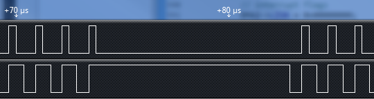

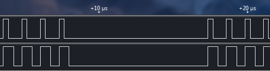

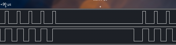

Ich habe 3 DMAs die von einem Timer getriggerd werden.
Um die die DMAs neu zu starten will ich den Timer stoppen und später
wieder neu starten.
PWM_richtig.PNG beschreibt das Ideal (was leider nur zufällig eintritt)
PWM_falsch.PNG  tritt leider auch manchmal ein
PWM_Lösung.PNG  einziger Unterschied zum Rest ist das hinzufügen von:
TIM1->CNT = TIM1->ARR-20;
Wie löst man dieses Problem richtig?
