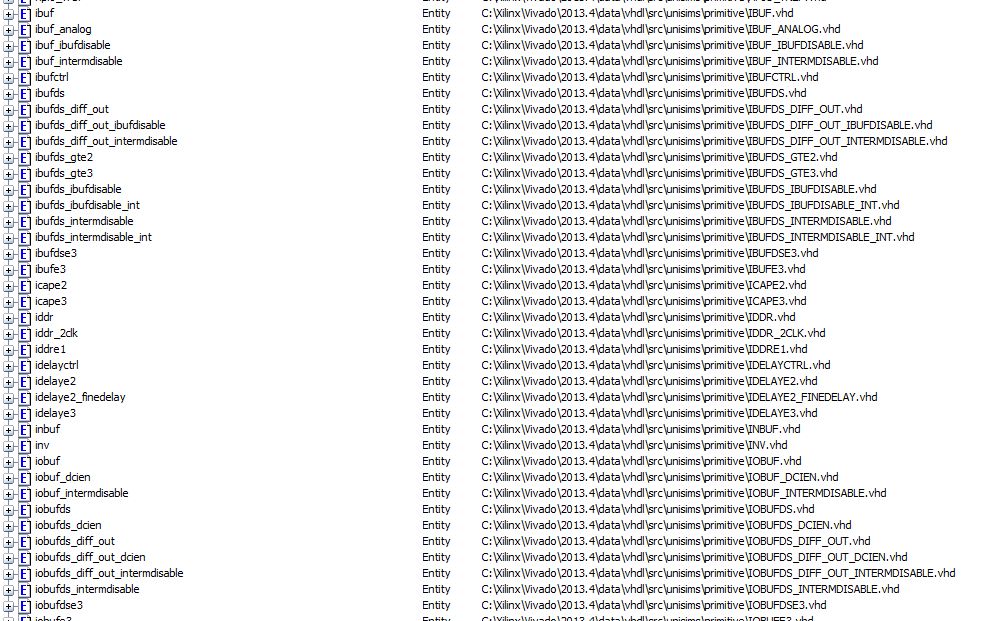

Hmmm, habe es endlich mal geschafft die Libs zu kompilieren.
Beim Starten meiner Simulation erhalte ich folgende Fehlermeldung:
Loading unisims_ver.IDELAYCTRL
# ** Error: (vsim-3033)
../../user_design/rtl/clocking/mig_7series_v2_0_iodelay_ctrl.v(193):
Instantiation of 'IBUFG' failed. The design unit was not found.
Habe mal geschaut: Weder in der Lib "unisim", noch in "unisims_ver",
noch in "secureip" gibt 'IBUFG'.
Kannst Du das bestätigen?

Gast #3498830
>Allerdings werden die Libs nicht mehr global kompiliert, sondern im
>Projektverzeichnis
Man kann in Vivado einstellen, wo die Libs kompiliert werden sollen.
Ich verwende eine Modelsim-Mixed-Lizenz. Wie gesagt: In keiner der Libs
sehe ich "IBUFG.v". Muss ich mal weiter forschen.
Heike
