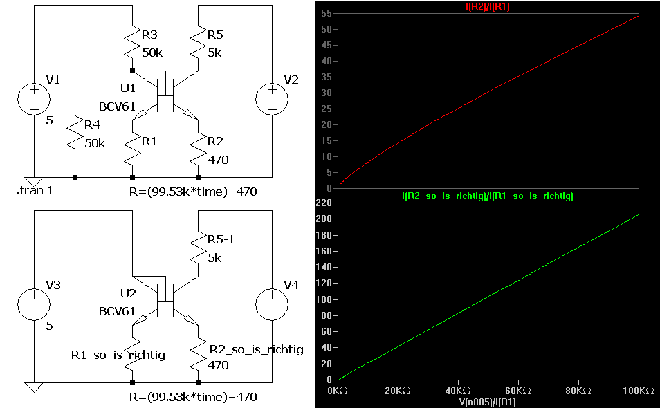

ich habe hier eine Stromspiegelschaltung gefunden, welche mir nicht ganz
kosche ist und auch bei der Simulation scheinbar nicht das tut, was sie
tun soll. An sich geht es in Realität um den Stromspiegel BCV61A, doch
ich habe das ml versucht unter LTSpice mit ähnlichen NPNs zu simulieren.
An sich soll R5 eine beliebige Last darstellen, durch welche ein
definierter (einzustellender) Strom fließt.
Input ist ja an sich über R3 und über das Verhältnis R2 zu R1 sollte I2
zu I1 sein, doch iwie passt das nicht.
Auch verwundert mich die Basis-Anbindung...
Ich stecke nicht so in Analog-Technik.
Vll. kann mir das hier ja wer verständlich erklären.
Vielen Dank im Voraus
aesis

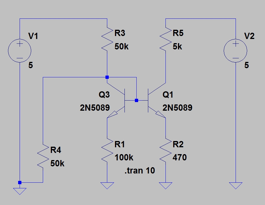

An sich ist der Stromspiegel so schon OK. Allerdings ist bei den
Bauteilwerten das Stromverhältnis schon extrem - da reicht es nicht mehr
nur die Widerstände anzupassen.
Wenn man es genau haben will müsste man schon auch für den größeren
Strom entsprechend viele Transistoren parallel haben.

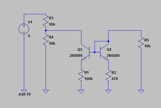

da hast ein bisschen was verwechselt.
rechts wo Basis und Kollektor verbunden sind, ist der Eingang. Im
Datenblatt ist da eine Stromquelle angeschlossen. das ist nicht die
Last.
die Last kommt an den linken Transistor, gegen Plus.
aesis schrieb:
> Also muss ich über Q1 einen Strom prägen und R3 ist meine Last?
ja, aber du solltest die Widerstandswerte nochmal überdenken. Du kannst
nicht jeden beliebigen Strom durch jeden beliebigen Widerstand schicken.
Fang erstmal mit gleichen Strömen für den Eingang und Ausgang an, und
ändere dann die Werte.

Zugegeben, mit den Bauteilen lässt sich auch ein Stromspiegel aufbauen,
aber auf keinen Fall in der angegebenen Konfiguration.
Also es handelte sich um einen sch Fehler der Symboldarstellung und wie
Klakx richtig erkannt hat fehlt auf der sekundären Seite die Quelle.
Auf der sekundären Seite soll ein Entladestrom einstellbar sein.

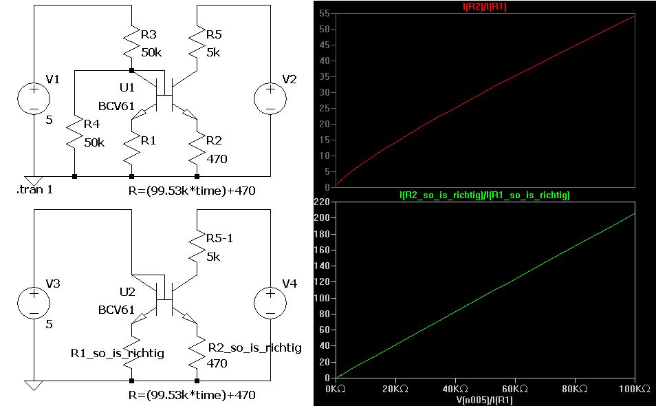

Naja der Spiegel funktioniert an sich, doch habe ich kein Verhältnis von
212/1, da über R1 und R2 unterschiedl. Spannungen abfallen, was wohl
auch logisch ist, da U(BE) von Q3 und Q1 aufgrund unterschiedlicher
Basis-Ströme unterschiedl. sind.
Folglich müsste bei immer höherer Übersetzung dieser Fehler immer weiter
zunehmen.
Ist dem denn so? Der Fehler ist ja schon heftig.

Es hängt auch davon ab, wie groß der Spannungsabfall an den Widerständen
im Verhältnis zur BE-Spannung ist.
Du hast ca. 3V an R1, also müssten auch ungefähr 3V am R2 anliegen. Das
macht bei 470 Ohm einen Strom von ca. 6,4 mA.
Damit so ein großer Strom durch einen 5k-Widerstand (R5) fließen kann,
brauchst du bei V2 eine wesentlich größere Spannung, probiers mal mit
40V oder mach alternativ den Widerstand kleiner oder lass ihn ganz weg.

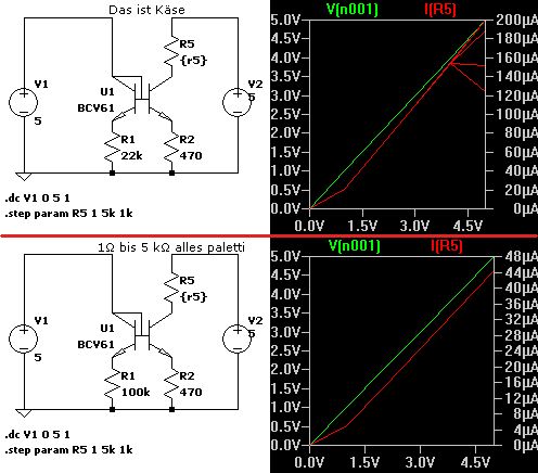

Du hast da noch eine weitere Einschränkung drin. Durch R2 und R5 ist der
Sekundärstrom schon unabhängig vom Spiegelverhältnis begrenzt.
Und vom Early-Effekt wollen wir garnicht erst reden.
Ist es wirklich so schwer, für diese Abhängigkeit eine DC-Analyse zu
machen, anstatt das in einer .tran hinzumurksen? Aber egal.
Wichtiger ist, dass deine Untersuchung Käse ist, weil bei kleinen Werten
von R1_so_is_richtig das "Spiegelverhältnis" gar nicht von den
Transistoren abhängt, weil R5 den Sekundärstrom bestimmt.
Beispiel: R1_so...=1k -> IR1_so..=4,3V/1K=4,3mA, Das Verhältnis R1/R2
ist ~2, also müsste IR5~8,6mA sein. Wegen R5=1k kann IR5 aber nicht mal
1mA sein.
