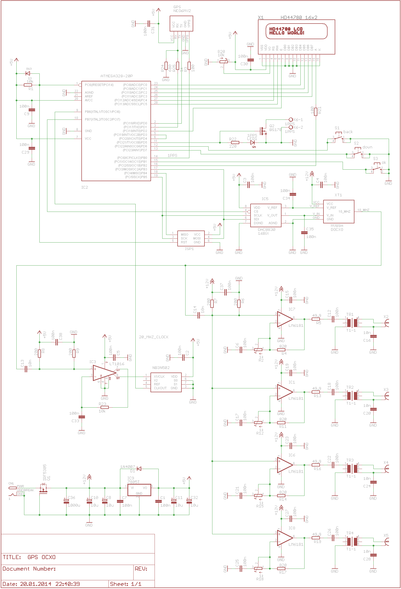

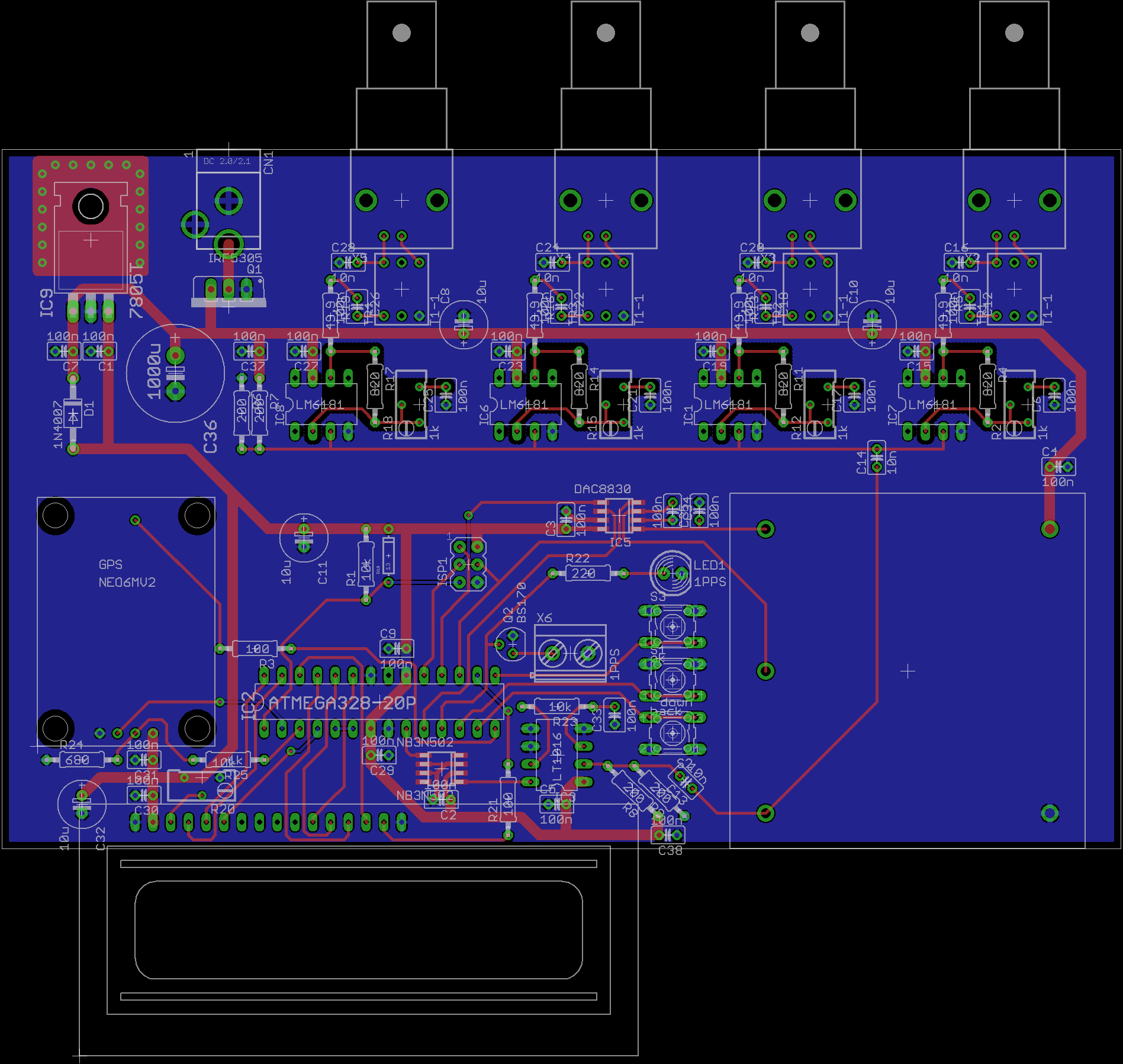

Layout so ok?
Gast #3496979
Schau dir mal die Plazierung deiner Abblock-Kondensatoren an. Da geht
noch einiges. Falls es dir irgendwie möglich ist, solltest du für diese
SMD-Bauelemente verwenden (eine kleinere Baugröße ist hierbei besser,
ich würde höchstens 0805 verwenden, besser kleiner). Wenn du die Sache
mit deinen Kondensatoren erledigt hast, geht es an die Masseführung. Ist
für deine Anwendung (wird mir nicht so ganz klar) gegebenenfalls ein
star ground besser geeignet als eine durchgezogene Massefläche? Das
solltest du entscheiden, die Datenblätter der Opamps sind diesbezüglich
aber oftmals aufschlussreich.
Zu den Abblock-Kondensatoren hier mal ein Bild:
http://i.stack.imgur.com/rRCDN.png
Im Prinzip geht es darum, dass der Stromkreis zwischen Kondensator und
Bauelement so kurz wie möglich ist; die Länge der Strecke
Kondensator->IC-Vcc->IC-Gnd->Kondensator sollte minimiert werden.

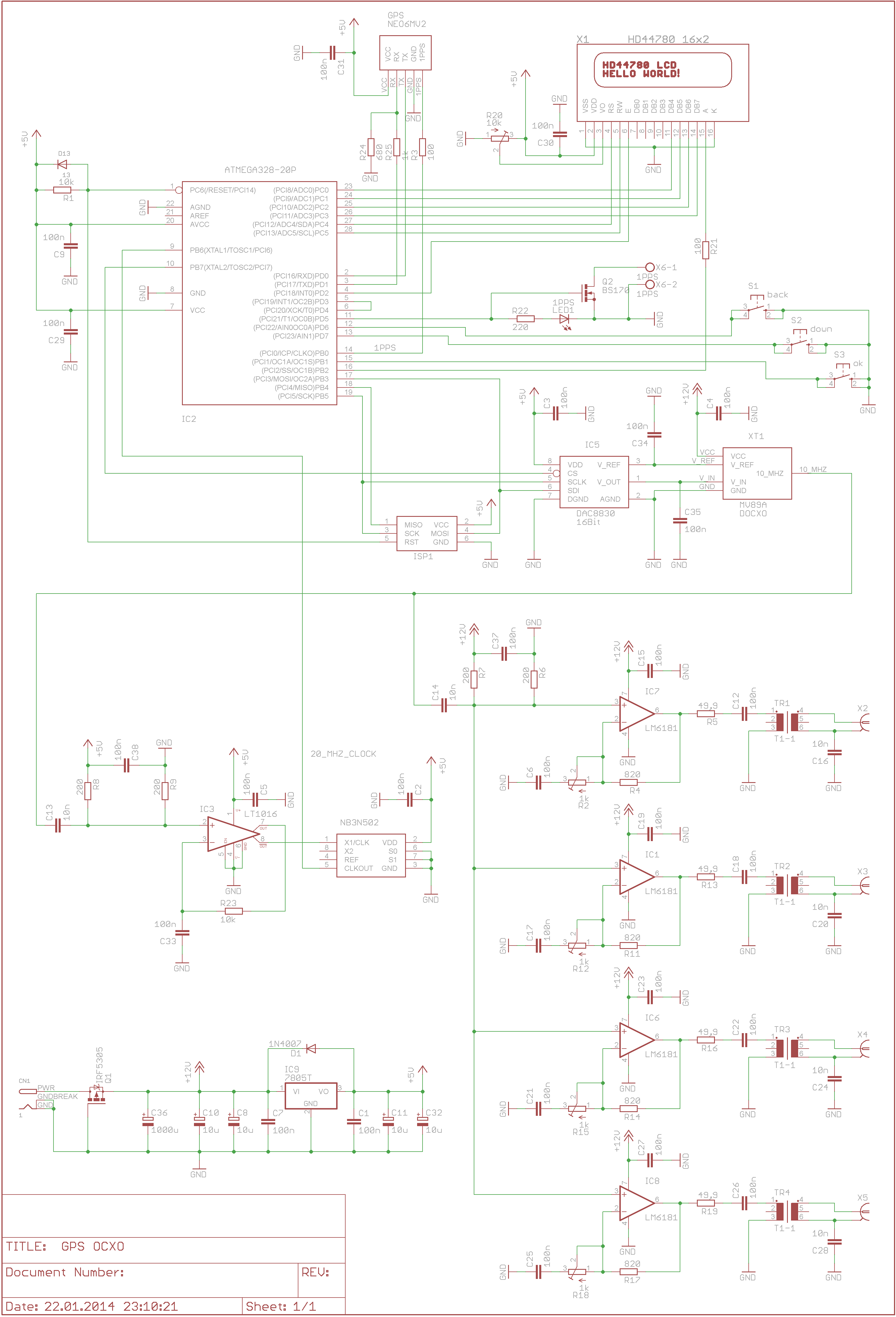

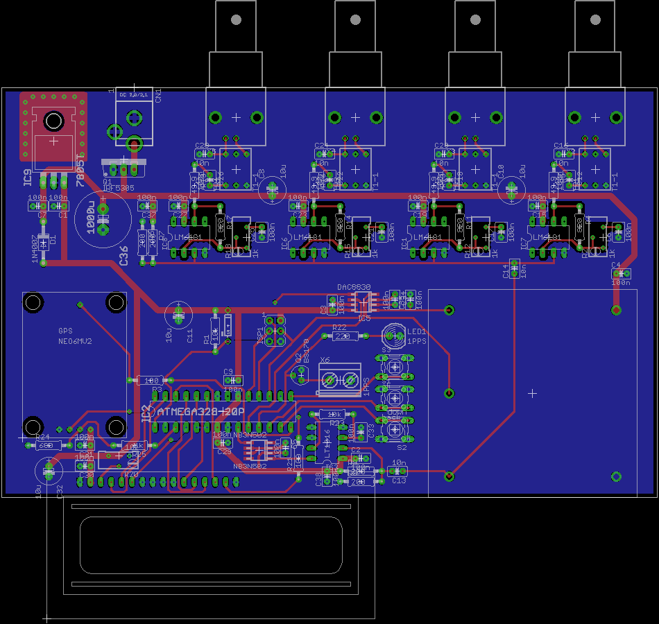

Gast #3498144
@someone
Die Abblockkondensatoren werde ich noch ein wenig optimieren. Besonders
am PLL IC NB3N501 und am LT1016. Das sind sowieso die einzigen
"schnellen" ICs.
@Dennis
Ja, ich will und brauche eine so genaue Frequenz. Es soll ja auch ein
Frequenznormal werden :-)
Alle Schaltungsteile funktionieren auf einem verkleinerten Probeaufbau.
Im Moment erreiche ich eine Abweichung von 10^-9 bis 10^-10 ohne grosse
Probleme. Ziel ist konstant unter 10^-10 zu bleiben.
Die Schaltung funktioniert folgendermassen:
Der beheizte Quarzofen (MV89a) liefert ein Sinus mit 10Mhz. Dieser Sinus
wird über die vier Operationsverstärker individuell verstärkt und steht
galvanisch getrennt an den BNC Buchsen bereit. Weiter wird mit dem
LT1016 aus diesem Sinus ein Rechtecksignal geformt. Mit dem PLL IC
(NB3N501) wird aus den 10MHz der 20MHz Takt für den AVR gewonnen. Im AVR
werden die Takte zwischen den 1s Impulsen vom GPS gezählt. Es wird die
Zeit gemessen bis eine Abweichung von 50ns entsteht. Anhand von diesen
Daten wird der OCXO über den DAC auf 10MHz abgeglichen.
XTAL2 verwende ich übrigens als normalen Portpin (ist ja sonst keiner
mehr frei).
Gast #3498187
Das Symbol von Q1 ist nicht konsistent mit dem Datenblatt
und so wohl auch nicht funktionsfähig. Im Layout scheint es
okay zu sein. Welche Funktion soll das denn haben?

Gast #3498295
Wozu hast du beim Display D0..D3 an Gnd gelegt. Bei den meisten
Controllern steht dazu: "These pins are not used during 4-bit
operation", also auch kein Grund, sie an Gnd zu legen. R\W wird in den
wenigsten Fällen gebraucht und kann meist fest auf Gnd liegen.
Gast #3500237
> noch einiges.
Ist ein wenig optimiert worden. Möchte aber für dieses Projekt nicht auf
SMD wechseln. Ist ja fast alles nur 10MHz Sinus.
Danke, Q1 war falsch. Hab ich doch glatt übersehen. Damit der
Verpolungsschutz funktioniert muss da ein P-Channel Mosfet sein.
> R\W wird in den wenigsten Fällen gebraucht und kann meist fest auf Gnd liegen.
Was spricht dagegen die Pins D0..D3 auf GND zu legen?
Ich habs einfach mal geändert...
R\W wird bei meiner Lib benuzt und ist desshalb beschaltet.
Ich werde übrigens ca. 5 Platinen übrig haben. Wenn also jemand Intresse
hat kann er sich gerne melden.
