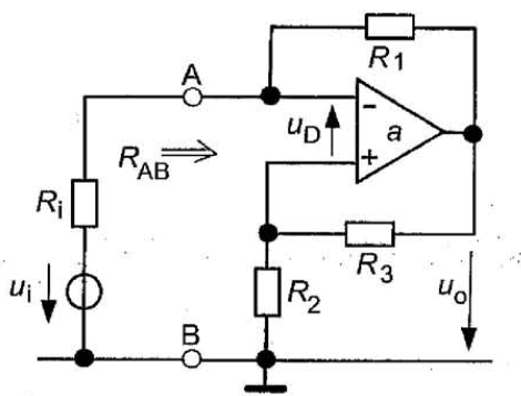

ich häng gerade bei der Vorbereitung zur prüfung in Schaltungstechnik.
Aufgabe siehe Anhang.
Für die Spannungsverstärkung heißt es
Ich verstehe nur nicht warum u_ davon abgezogen wird. Wieviel strom
durch die Widerstände fließt ist doch auch abhängig von der spannung
über R1...
Im nächsten Schritt wird dann u_ = u_o, sowie R_i = R1 gesetzt.
Irgendwie kann ich as nicht ganz so nachvollziehen.
Wäre nett wenn mir da jemand helfen würde.
Grüßle s-techniker
Da ist nur ein Bild, keine Aufgabe.
i_i= Strom durch U_i und R_i
"delta U" ist die Spannungsdifferenz am Eingang (Ueingang)
U+ = U0*R2/(R3+R2)
U- = U+  wegen Ud=0V
Ii = (Ui-U-)/Ri
U0 = U- -Ii*R1
U0 = U- - (Ui-U-)*R1/Ri
Jetzt ersetzen wir U- durch U+
U0 = U+ - (Ui-U+)*R1/Ri
Jetzt ersetzen wir U+ durch die Gleichung ganz oben.
U0 = U0*R2/(R3+R2) - Ui*R1/Ri + U0*R2*R1/((R3+R2)*Ri)
U0*(1 - R2/(R3+R2) - R2*R1/((R3+R2)*Ri)) = -Ui*R1/Ri
Uo*(R3/(R2+R3) - R2*R1/((R3+R2)*Ri)) = -Ui*R1/Ri
U0/Ui = -(R1/Ri)/(R3/(R2+R3) - R2*R1/((R3+R2)*Ri))
Für R3->unendlich
U0/Ui = -(R1/Ri)/(1 - 0) = -R1/Ri
Nachtrag:
1.
Verstärkung wird "unendlich" wenn Nenner=0
R3/(R2+R3) = R2*R1/((R3+R2)*Ri)
R3/R2 = R1/Ri
2.
Für R3/R2 <= R1/Ri wird der Nenner negativ. Das bedeutet der Verstärker
hat jetzt mehr Mitkopplung als Gegenkopplung und verhält sich dann wie
ein Komparator mit Hysterese.
3.
Für R3->unendlich
Ach Gottchen!! Durch den virutellen kurzschluss ergibt sich ja am
eingang ein gemeinsamer knoten K mit dem Potential u_. Na dann ist die
sache klar :)
vielen dank!
