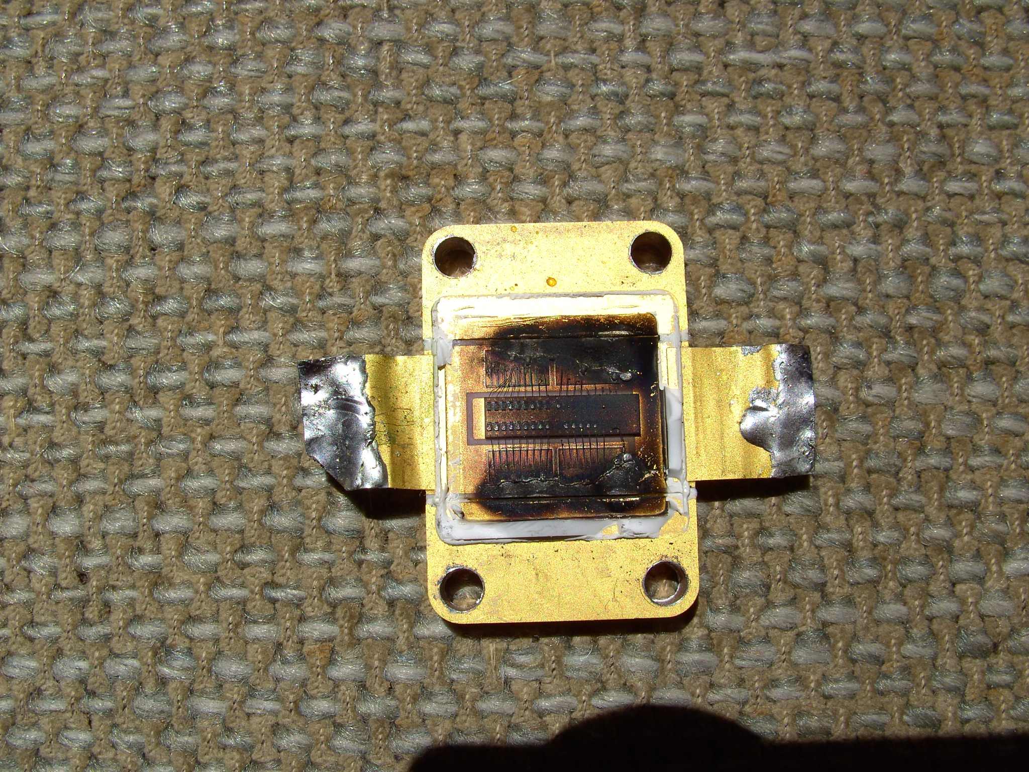

von Dieter W. (dds5)
Endstufen mit Röhren sind halt doch noch etwas robuster als welche mit
Transistoren (siehe Bild).
Trotzdem hat es an unserer Clubstation letztens eine 4CX1500A das Leben
gekostet.
Direkt nach dem Einschalten ist alles noch in Ordnung aber je länger die
Heizung eingeschaltet ist wird der Ruhestrom immer höher - bis 500mA.
Wir haben dann die Hochspannung primärseitig abgeklemmt und ein
Isolationsmessgerät zwischen Gitter und Katode angeschlossen und einen
permanent zunehmenden Feinschluss G<->K festgestellt.  :-(
