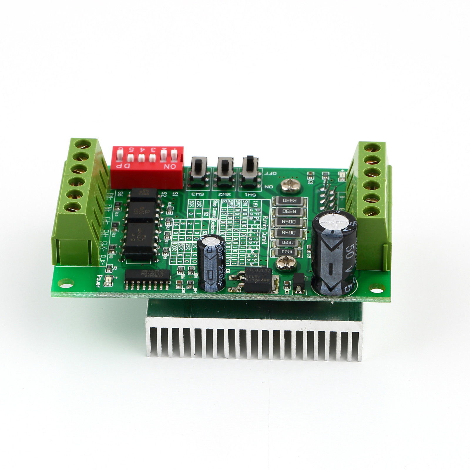

von LunaProgger (Gast)
Kauf Dir so ein Teil. Das wird für Dich am einfachsten sein.
http://www.ebay.de/itm/CNC-Router-Single-1-Axis-Controller-3A-TB6560-Stepper-Motor-Drivers-Board-T5-/390741775133?
Bin damit sehr zufrieden.
