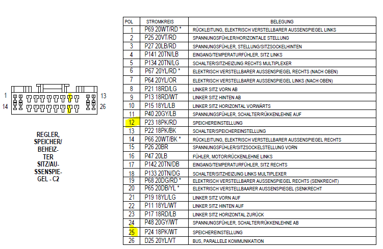

Der Chrysler 300M ist aus 1999. Problem, man kann die Positionen 1 und 2
nur abrufen (und ausführen) wenn der Wahlhebel auf -P- steht!
Und diese Information kommt wahrscheinlich über den Datenbus Pin 26.
Muss ich mal testen, ob das so ist.
Jedes Mal auf P zu schalten um dann die Spiegel auszurichten ist
unkomfortabel.
