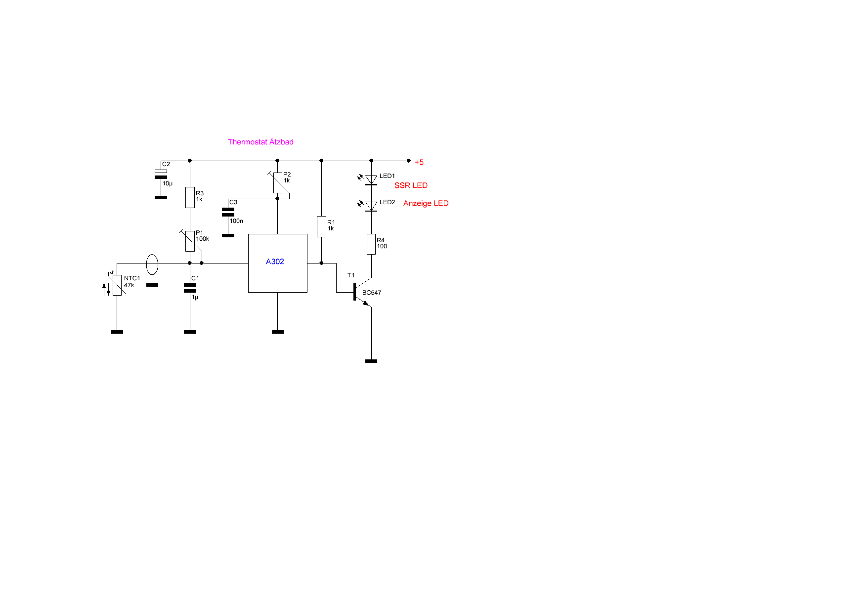

Ich möchte für eine Heizfolie (12V, 35W) eine Temperatursteuerung
entwerfen, über die ich eine Temperatur zwischen 28°C und 30°C konstant
halten kann.
Ich möchte die Schaltung gerne möglichst simpel und ohne µC realisieren.
Mein Gedanke war nun der, über zwei Poti mit jeweils einem
temperaturabhängigen Widerstand zwei Spannungsteiler mit den Eingängen
eines XNOR (4077) zu verbinden.
Mit einem Referenzthermometer wollte ich nun die beiden Potis so
einstellen, dass über den einen Sensor bei 28°C und dem anderen bei 30°C
eine Schaltspannung für den 4077 abfallen.
Auf diese Weise erreiche ich, dass der 4077 jeweils bei unter 28°C und
bei über 30°C eine Schaltspannung ausgibt, über die ich dann ein
T-FlipFlop schalten kann.
Hinter dieses T-FlipFlop soll nun wiederum ein Transistor geschaltet
werden um die 12V Versorgungsspannung für die Heizfolie zu schalten.
Meine Frage ist nun, ob diese Idee grundsätzlich machbar ist und ob mir
vielleicht jemand helfen kann, wie ich eine solche Schaltung am besten
realisiere.
Mein Niveau im Elektrotechnik Bereich ist eben nur auf dem eines
Informatikers, der einen Lötkolben bedienen kann und ein wenig mit µC
gebastelt hat :)
Ja, im Prinzip macht man das so. Nur nimmt man nicht Logik-Gatter als
Vergleicher, sondern viel präzisere Komparatoren. Und weil so eine
Aufgabe dauernd anfällt, gibt es sogar fertige ICs dafür. Z.B. LTC1042
o.ä.
Hast Du mal in der Abteilung: Bausätze bei z.B. Conrad nach
Temperaturregler geschaut.
Keine Ahnung, ob der 4077 als Schalter mit Schwellwerten zu gebrauchen
ist. Ist kein Schmitt-Trigger.
Danke erstmal für die schnellen Antworten!
Mit einem integrierten Komparator spare ich mir natürlich die Logik
selbst aufzubauen :)

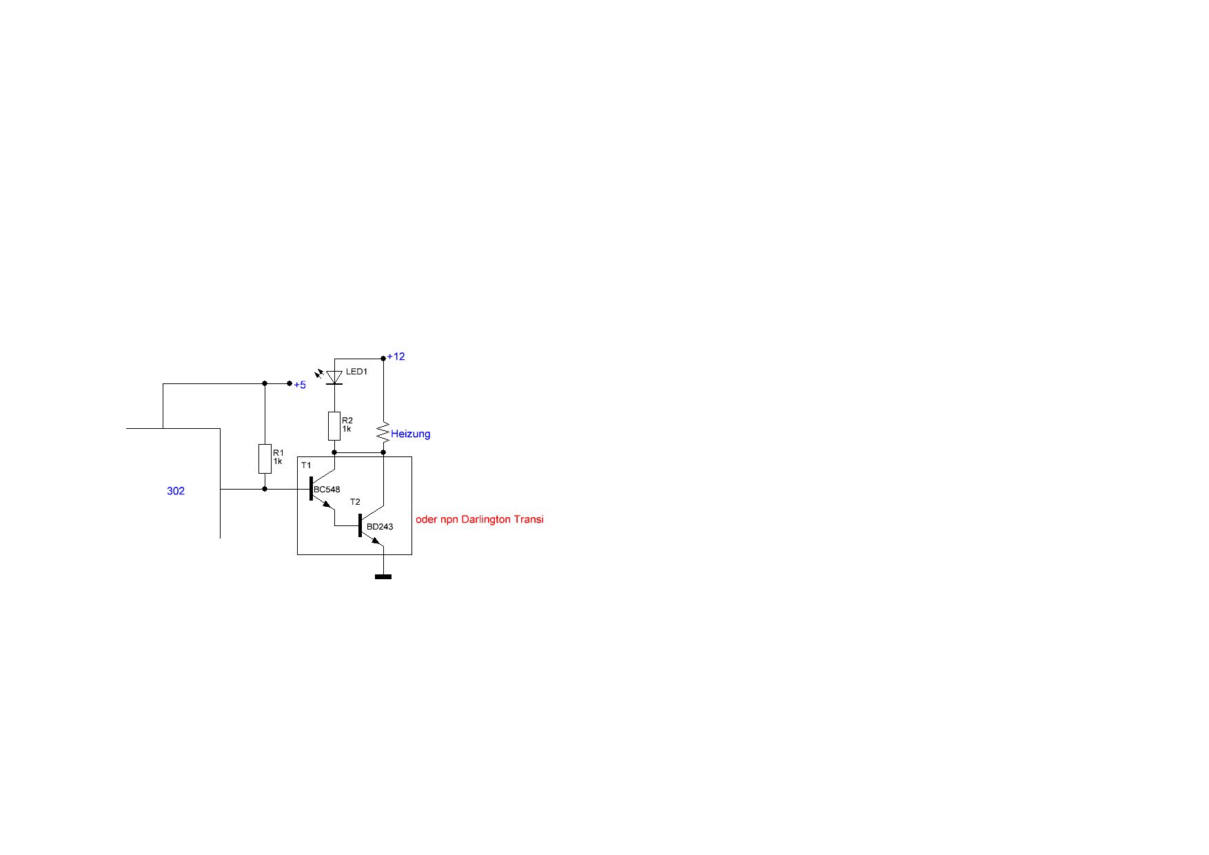

@dolf: Ich brauche keinen SSR, da ich einen 12V Gleichstrom schalte für
die Heizfolie, aber wäre es nicht theoretisch möglich den Kollektor von
T1 auf 12V zu ziehen und schon hätte ich die Schaltung, die ich
benötige?
@hinz,ArnoR: Danke auch für diese Info, jedoch sind mir die ICs im
Einkauf zu teuer, da ich ein paar mehr solcher Schaltungen aufbauen
möchte. Da könnte ich sonst auch einen Atmega nehmen, kommt vom Preis
auf's Gleiche raus.
> benötige?
ja dann aber für t1 nen ausreichend belastbaren npn darlington nehmen.
ein 12v/5a relais tut´s natürlich auch.
