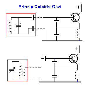

Bin auf der Suche nach einem LC-Oszillator mit galvanisch getrenntem
Schwingkreis, wobei die Kopplung zwischen Schwingkreis und
Oszillatorschaltung induktiv sein sollte. Frequenz ist unkritisch, etwa
100kHz - 10MHz.
Hat jemand von Euch so eine Schaltung "in der Schublade"?
Danke.
Mit einem Dipmeter funktioniert es leider nicht.
Der Dipmeter hat seinen eigenen durchstimmbaren inneren Schwingkreis,
welcher auf einen äusseren Schwingkreis abgestimmt wird.
Ich suche eine Oszillatorschaltung mit nur einem (in diesem Fall
äusseren) Schwingkreis.

Potentialtrennung. Der Schwingkreis steht unter Wasser.
Dann isoliere ihn. Trenne das potential zwischen der Schaltung und dem
Wasser. Alles andere wäre doch quatsch, weil das Wasser die Bauteile
langfristig zerstört.
