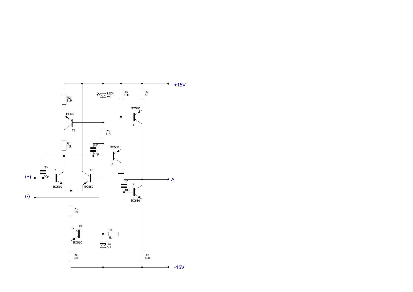

Prinzipiell ist das möglich, aber...
Sehr viele, der guten Eigenschaften resultieren daraus, dass extrem
ähnliche und thermisch gekoppelte "Bauteile" zur Anwendung kommen.

Schlechter als der ohnehin schlechte 741 wird er auf jeden Fall. :-(
von ArnoR (Gast)
Ich schrieb:
> Aber würde es auch mit ganz normalen Kleinsignal
> Trasistoren(BC; 2N; ...) auch funktionieren?
Ja das geht, nur bei den Stromspiegeln (rot) musst du entsprechend gute
Dualtransistoren nehmen oder die Spiegel mit Emitterwiderständen
aufbauen. Dabei ist dann nur die Aussteuerbarkeit der Schaltung etwas
geringer.
Auch wirst du etwas andere statische und dynamische Werte bekommen.

Die Innenschaltung vom 741 ist schon reichlich kompliziert. Da gibt es
einfachere Typen zum diskret nachbauen, etwa den LM358 oder LM833.
Die DC Eigenschaften werden in der Regel eher schlecht werden - bei den
AC Eigenschaften muss das nicht sein, wenn man dem ganzen etwas mehr
Strom gönnt.

von dolf (Gast)
anfang der 1980er hab ich das wegen bauteilmangel auch noch gemacht.
der opamp war allerdings einfacher aufgebaut und hatte nen gnd anschluß.
dann war aber auch der a109d verfügbar und später der maa741 von tesla
so das man das nicht mehr diskret aufbauen muste.
den schaltplan für den diskreten opamp hab ich noch gefunden.
von ArnoR (Gast)
Und warum sind dann in der Schaltung so viele überflüssige Bauelemente?
Den er gar nicht braucht. Der Kollektor von T5 kann auch an -15V.
Doch, wenn man z.B eine vernünftige Bandbreite brauchte.
