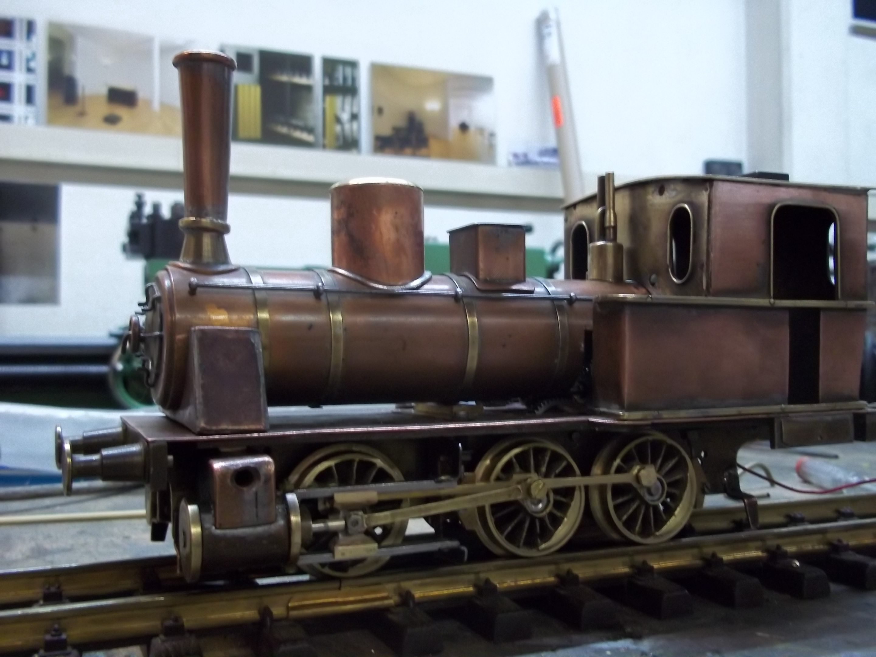

Das Problem: Eine Modelllokomotive ( Spur 1, fast 2 Kilo schwer ) stoppt bei Stromausfall sehr brutal. Das liegt am verbauten Schneckengetriebe. Für eine mechanische Schwungmasse ist kein Platz. Bleibt eine elektronische. Aber auch hier wird es eng. Mit Goldcaps lässt sich da schon einiges machen. Aber, wieso eigentlich 2 Pakete ? ( Für Vor und Rücklauf jeweils eins ) http://alte-modellbahnen.xobor.de/t19675f15-quot-Elektronische-Schwungmassen-quot-mit-Hilfe-von-Elektrolyt-Kondensatoren.html Könnte man nicht eine Art bistabiles Relais dazwischen setzen und die Hälfte der Kondensatoren einsparen. Das würde das Platzproblem lösen. So ein Motor beginnt bei 1,5 V mit seiner Arbeit. Maximum sind 16 V. Grüße Bernd

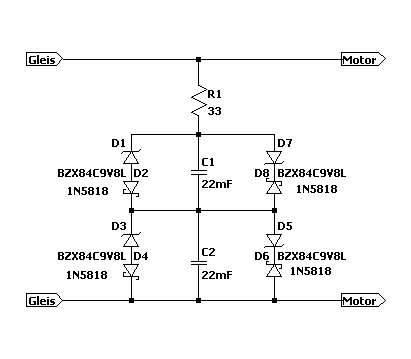

Wie groß sind die Kondensatoren jetzt, damit das einigermaßen funktioniert? Welcher Ströme fließen bei Spur 1? Mit welchen Spannungen wird gearbeitet?
Slow Mo schrieb: > Kann man nicht die Ursache für den Stromausfall beheben? Fährst du > Digital oder Analog? Kleine Ausfälle sind Systembedingt und nicht zu vermeiden. Das geht völlig analog über einen Gleichstromtrafo 1-16V. Wenn es irgendwie geht, kriegt der Motor eine Schwungmasse angeflanscht, und gut ist. Hier ist ein extremes Platzproblem. Schwungmasse am Motor geht nicht. Im Lokkessel wäre noch 25mm Durchmesser und 60 mm lang frei, da wäre halt noch Platz für die Goldcaps. Das mit den Pufferkondensatoren ist ja ein bewährtes Mittel, um dieses Problem zu lösen. Ich frag mich ja nur, ob man durch eine trickreiche Schaltung mit einer Kondensatorbatterie nicht beide Fahrtrichtungen bedienen könnte. Grüße Bernd

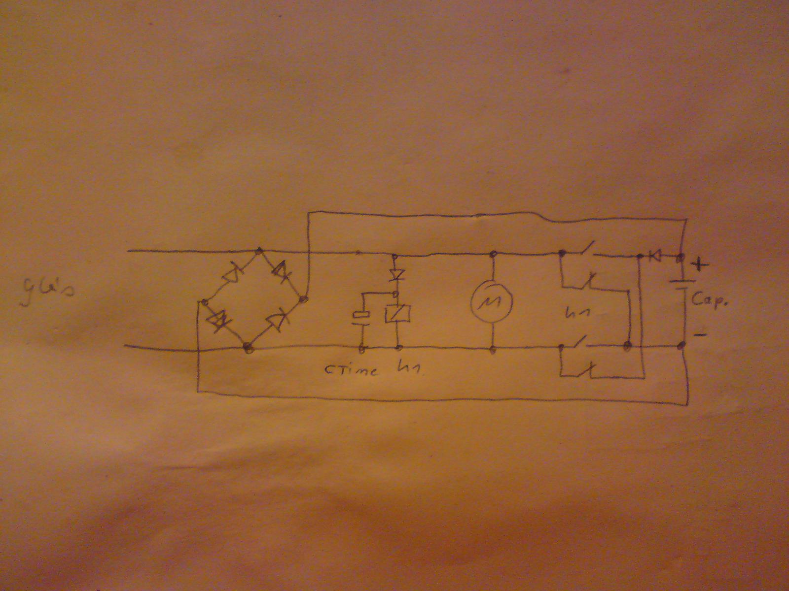

Vieleicht so, allerdings gibt das Probleme beim schnellen Fahrrichtungswechsel.

Bernd Funk schrieb: > Ich frag mich ja nur, ob man durch eine trickreiche Schaltung > mit einer Kondensatorbatterie nicht beide Fahrtrichtungen > bedienen könnte. geht sicher. Sind ja hier genug "Pfiffige" Leute unterwegs. Kannst Du uns mal ein multimeter in die Stromversorgung legen und über den üblichen Fahrstrom berichten, bitte?

Den Motor musst Du noch vom Linken Teil abtrennen...
Axel R. schrieb: > Wie groß sind die Kondensatoren jetzt, damit das einigermaßen > funktioniert? > Welcher Ströme fließen bei Spur 1? Mit welchen Spannungen wird > gearbeitet? Bisher gibt es keine Pufferkondensatoren. Morgen bau ich das mal zusammen und messe. Der kleine Faulhabermotor bewegt die Lok ab 1,5 V, bei 14 V ist die Höchstgeschwindigkeit erreicht. Aber, morgen messe ich auch mal die Aufnahme. Obwohl bei Spur 1 Alles drastisch größer ist als bei H0, so sind die Motoren kaum leistungsfähiger. Der Rollwiderstand auf Gleis ist minimal.

Hi, tja ist leider nicht so einfach. Das Einfachste Lösung ist die, mit den von Axel R. empfohlenen avx Bestcap. Da es die aber nur bis 12V gibt, müssen zwei in Reihe, und zur Sicherheit gegen Überspannung braucht es noch ein paar Schutzdioden. Wenn du die Bestcap bekommst, bist du mit ca. 100,-€ pro Lok dabei. Bei der Schaltung mit dem Relais muss die Motor- und Kondensatorspannung um den Betrag der Relaisspannung vermindert werden. Die max. Fahrspannung am Motor wäre dann 16V minus Relaisspannung, also nur noch für Bummelzüge. Die H-Brücke müsste analog von 1,6 bis 16V Volt arbeiten und den letzten Zustand bei Stromausfall beibehalten. Auch keine Standardschaltung. Grüße

>...Stromausfall beibehalten. Auch keine Standardschaltung.

edit: dann kann man sich aber auch gleich nen teuren Motor oder was fertiges (gibt es da schon was fertiges?) kaufen. Sollte also nicht soo teuer werden, oder?
Auf dem Teppich bleiben, bitte! Die Digitalmodellbahner haben da wenig Probleme: http://zoffi.net/MOBAZI/tipps/pufferelko/pufferelko.htm Wenn man aber so wie, ich alte Schule fährt. ( Also nur ein Trafo mit Regelung und Vor- und Zurückfahrt, wird die Nutzung modernster Kondensatoren schwieriger. Das Problem ist immer der Platzbedarf. Die einzig sinnvolle Stelle in so einem Modell, wird von Motor und Getriebe beansprucht. Hier hätte ich noch ein wenig Platz im vorderen Teil des Kessels. Grüße Bernd

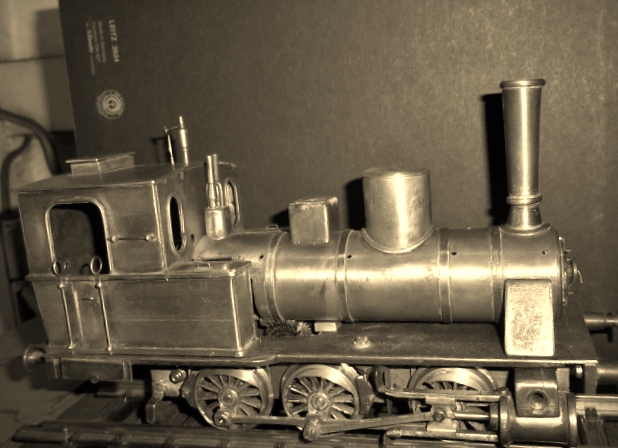

Hier sieht man es etwas besser.

Hi, ja stimmt, zu viel Dioden. Vier Zenerdioden oder zwei TVS reichen. Grüße

>>Hier hätte ich noch ein wenig Platz im vorderen Teil des Kessels. >>Hier sieht man es etwas besser. Da kann man nicht besser sehen wieviel Platz noch ist - falsches Bild hochgeladen !? lock ist ja geschlossen... Gruß, JJ

Jürgen schrieb: >>>Hier hätte ich noch ein wenig Platz im vorderen Teil des Kessels. > >>>Hier sieht man es etwas besser. > > Da kann man nicht besser sehen wieviel Platz noch ist - falsches Bild > hochgeladen !? lock ist ja geschlossen... > > Gruß, > JJ Hmm, ganz am Anfang schrieb ich: 25 mm Durchmesser und 60 mm lang. das wäre noch an Platz verfügbar. ( 26 oder 27 Durchmesser geht bestimmt auch noch ) Ich muss mich also vielmals entschuldigen, dass ich keine präzise Zeichnung ( DWG ) des Raumangebotes zur Verfügung gestellt habe. Das liegt auch daran, dass es sich hier um ein Modell handelt, das um 1946 begonnen wurde, und jetzt von mir beendet wird. ( Ich nehme einfach mal an, das der erste Erbauer gestorben ist ) Grüße Bernd :- )
Bernd Funk schrieb: > Ich muss mich also vielmals entschuldigen, dass ich keine > präzise Zeichnung ( DWG ) des Raumangebotes zur Verfügung gestellt habe. Gut. Wann kommst du nach Hamburg zu Besuch des Elektronensynchrotons aka Masse eines Elektrons? Btw. was mach dein Oerlikon-Schweißgerät? Schon Schnee von gestern?
