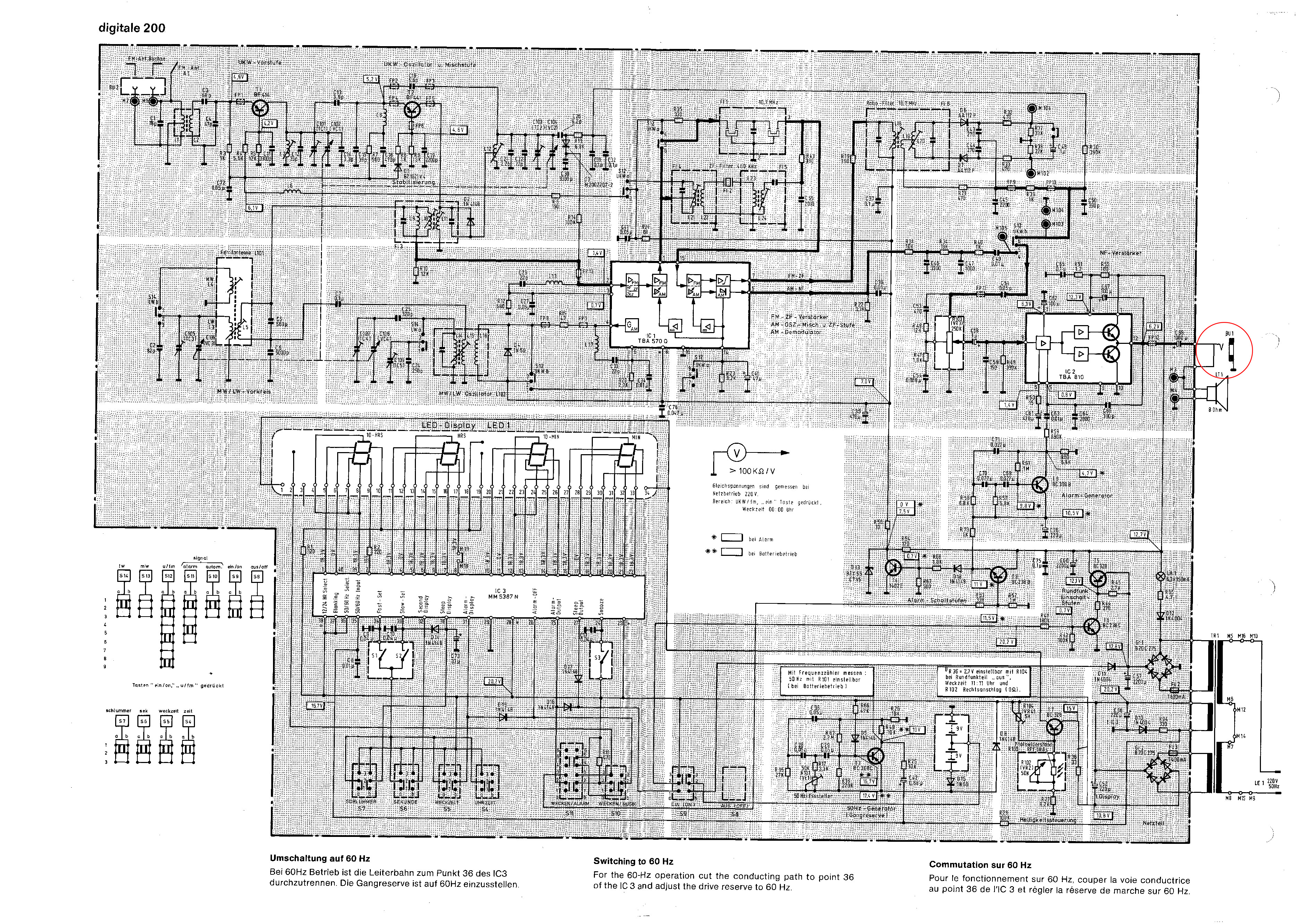

ich habe mir einen kleinen Umbau an einem über 30 Jahre alten
Radiowecker vorgenommen. Es handelt sich um ein Telefunken Digital 200 -
mit echt gutem Sound. Ich halte nicht viel von Docking-Stations und mit
ein wenig Löt- und Elektrotechnik-Erfahrung traue ich mir das zu. Jedoch
bin ich mir nicht sicher ob sich dieses Vorhaben umsetzen lässt und weiß
auch nicht genau an welche Lötstellen ich dafür gehen kann.
Wie im Betreff zu lesen, möchte ich die vorhandene Kopfhörer
Klinke-Buchse als Aux-in nutzen und muss dafür irgendwo vor den
NF-Verstärker. Kann das überhaupt bei ausgeschaltetem Radio
funktionieren oder muss man dafür noch mehr Änderungen vornehmen?
Vielleicht kann mir jemand einen Rat geben, bevor ich es auf gut Glück
versuche?
Danke im Voraus,
Grüße Steffen

Sieh Dir in Deinem Schaltplan mal den Schalter S12 an. Den musst Du
durch einen mit einer weiteren Stellung ersetzen (so daß es ein
Dreifach-Wahl-Schalter wird) und dort Dein Signal einspeisen.
> kann das überhaupt bei ausgeschaltetem Radio
> funktionieren
Der Verstärker (das ist IC2, der TBA810) braucht Speisespannung, sonst
kann er Dein Signal nicht verstärken.

Ich würde an Pin 3 vom Poti VR3/R103 einspeisen, das zu C58 geht. Dem
Eingang ein eigenen 100k log Poti zu Lautstärkeregelung gönnen und dann
einen Umschalter zwischen dem Mittelabgriff zu R103 und dem
Mittelabgriff zu dem 100K log Poti.
Achtung der Klinkenanschluss muss komplett von der Endstufe angekoppelt
werden. Vom Minus-Anschluss von C68 muss eine Brücke zu M3.

Hm... mir erscheint C51 ein bisserle klein. Evtl. ist der Schaltungsteil
etwas hochohmig. Man sollte mal den Pegel messen, der da im
Normalbetrieb anliegt. Oder täusche ich mich?

Zunächst danke für die Vorschläge! Die Überbrückung des Stroms von der
Buchse und das verbinden mit dem R103 sind mir verständlich. Mit Pin 3
ist der obere auf dem Plan gemeint, der von C51 kommt?
Auf einen weiteren Poti wollte ich eher verzichten, damit kann ja der
Sound nur leiser werden? Was ich auch am Endgerät regeln könnte...
Auf einen Umschalter kann ich wohl nicht verzichten, da der Verstärker
ja Strom benötigt, ohne dass Radio läuft. Mit dem Umschalter der
Kopfhörer Buchse ist dies nach meiner Logik nicht zu regeln oder?
Die Ein/Aus/autom/alarm Knöpfe wechseln sich beim drücken ab
(4-fach-Wahl). Also könnte man autom oder alarm als Aux-Schalter nehmen,
da ich die Weckfunktion nicht benötige. Vielleicht kann jemand den Plan
so modifizien, dass ich richtig verstehe was ihr meint. Falls mehr Infos
oder Bilder benötigt werden, reiche ich die nach.
Der Stecker wird natürlich aus der Dose gemacht bevor es losgeht und
beim testen kommt auch nicht das neuste Smartphone ran. :)
vg Steffen

Doch, wie Harald schon sagte, kannst du das Originalsignal des Radios
auf den Schaltkontakt der Klinkenbuchse machen (da, wo im Moment der
Lautsprecher dran ist). An den Kontakt der Klinkenspitze kommt dann der
Verstärkereingang. Die ganze Anordnung kommt in die Leitung, die vom
MW/UKW Schalter kommt, vor den Kondensator und den Widerstand, die da in
Reihe sind und auf dem Lautstärkeregler gehen.
Steckst du nun die externe Quelle an, wird das Radiosignal getrennt und
die externe Quelle geht auf den Verstärker - so wie du es geplant hast.

Das Radio würde dann weiterlaufen. Es stört aber nicht,
da Du (Steffen) es nicht hörst. Auch dessen Stromverbrauch
ist meist gegenüber dem Stromverbrauch des Verstärkers
vernachlässigbar.
