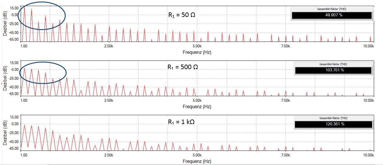

meine Frage gilt den Auswirkungen von Verzerrungen auf den Klirrfaktor.
hier die Theorie:
- nichtlineare Verzerrungen (ausgelöst durch Arbeitspunktverschiebung an
passiven und aktiven Halbleitern etc.)verursachen zusätzliche
Oberschwingungen, was eine Erhöhung des Klirrfaktors zur Folge hat
- lineare Verzerrungen (ausgelöst durch kapazitive und induktive
Elemente etc.)verursachen keine zusätzliche Oberschwingungen, der
Klirrfaktorwert erhöht sich nicht!!!??? (oder doch minimal????)

Sie können aber die Grundschwingung so dämpfen, dass der Klirrfaktor
(der sich ja auf die Grundschwingung bezieht) ansteigt...

Also: lineare Verzerrungen: keine neuen Oberwellen, aber Änderung der
Amplitude = Änderung des Klirrfaktors
kann man also sagen, dass sich der Klirrfaktor erhöht, weil sich das
Verhältnis der Amplituden von Grund- zu Oberschwingung ändert? (siehe
Anhang: Vergleich Diagramm 1 und 2, Markierung)

Ein einfacher Tiefpass kann bei einem Signal die Oberwellen wegsperren
und damit einen sehr niedrigen Klirrfaktor entstehen lassen.
Wesentlicher Unterschied zwischen linearen und nichtlinearen
Verzerrungen ist die Amplitudenabhängigkeit.
Bei linearen Verzerrungen ändert sich der Klirrfaktor auch, aber eben
nicht amplitudenabhängig.
