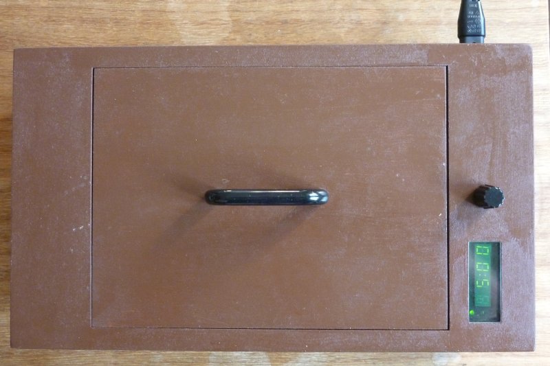

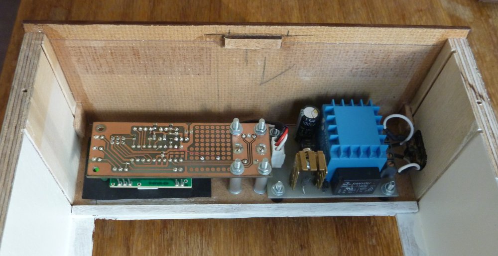

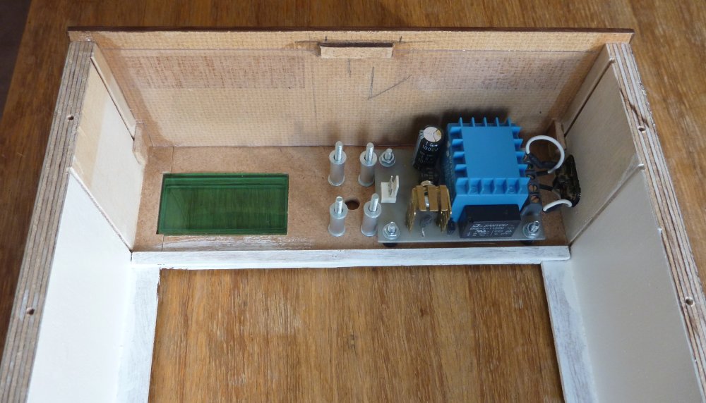

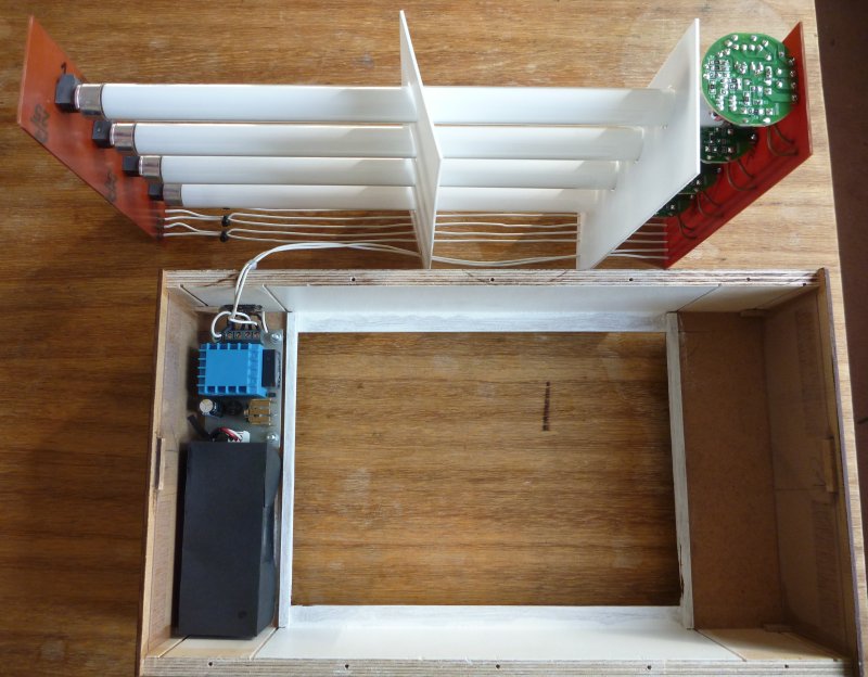

hier ein paar Impressionen vom Aufbau meines Leiterplattenbelichters.

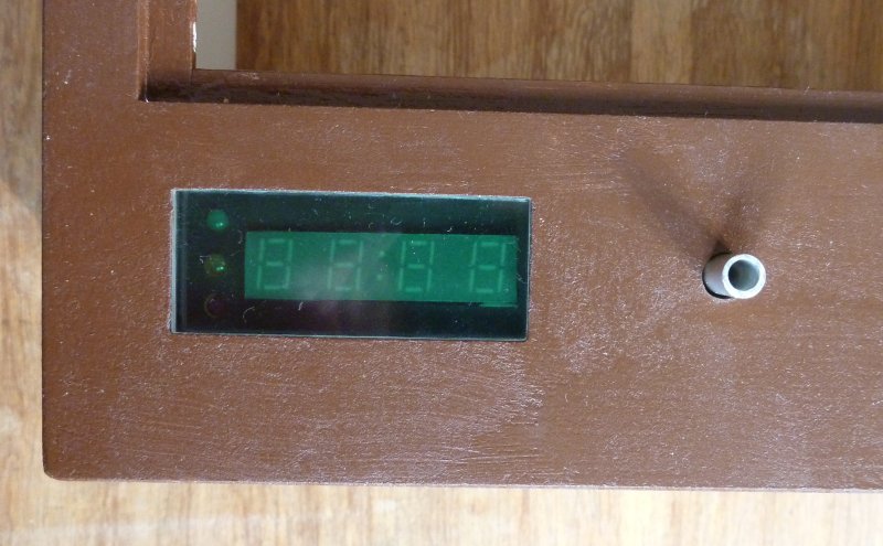

Die Zeitsteuerung basiert auf einem ATtiny2313 + NSM4202 Display, näher
vorgestellt hier: Beitrag "Kurzzeittimer (z.B. für Platinenbelichter)"
Anmerkungen:
- das Gehäuse habe ich lieber selber gebaut. Ein alter Scanner liegt
zwar noch rum, ist aber viel größer

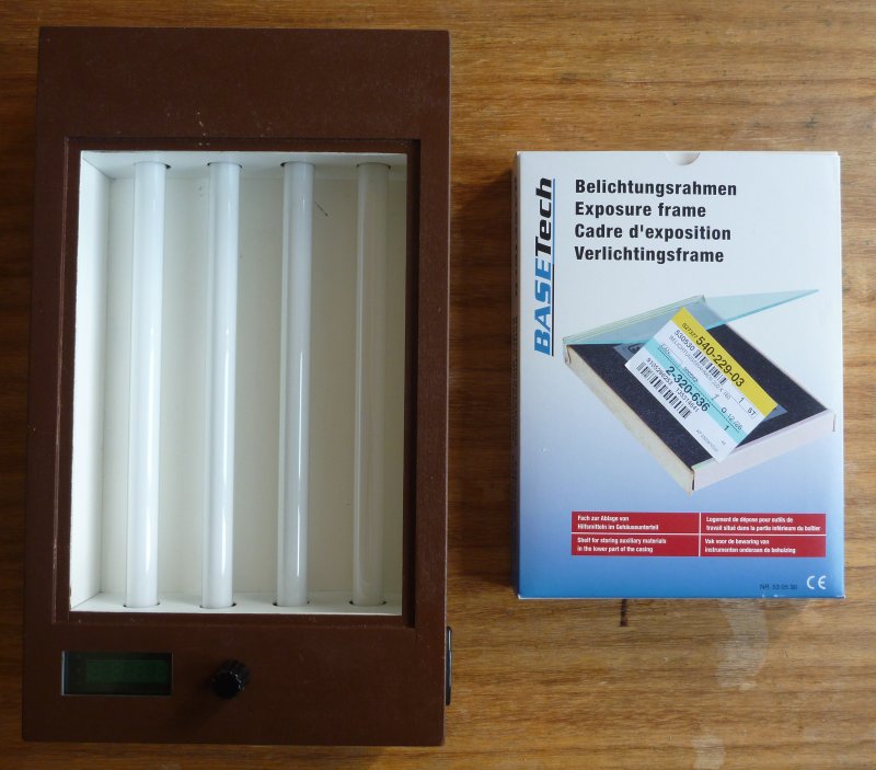

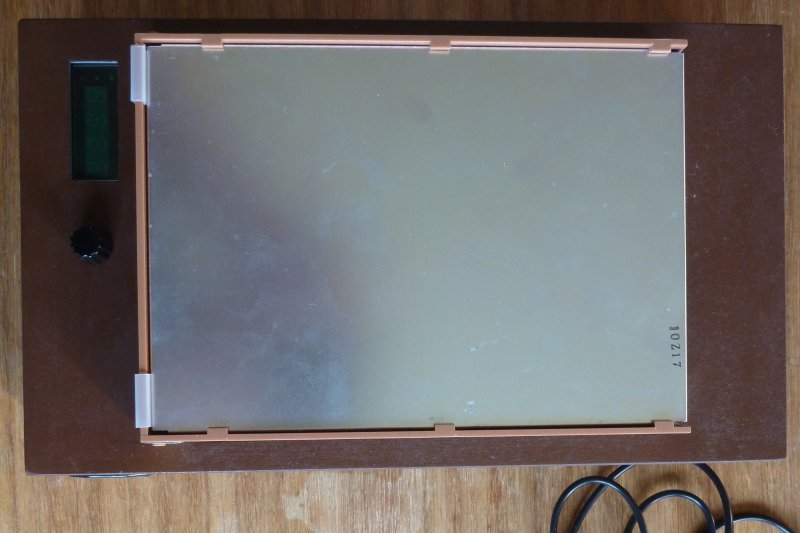

- das Gehäuse hat keine Glas- oder Plexiplatte, sondern wird in
Verbindung mit einem handelsüblichen Belichtungsrahmen verwendet
- die Größe des Gehäuses ist bestimmt durch die Länge der Röhren und die
Breite des Belichtungsrahmens
- die Höhe wurde so gewählt, daß genügend Abstand zwischen Röhren und
Platine ist (für eine gleichmäßige Ausleuchtung)

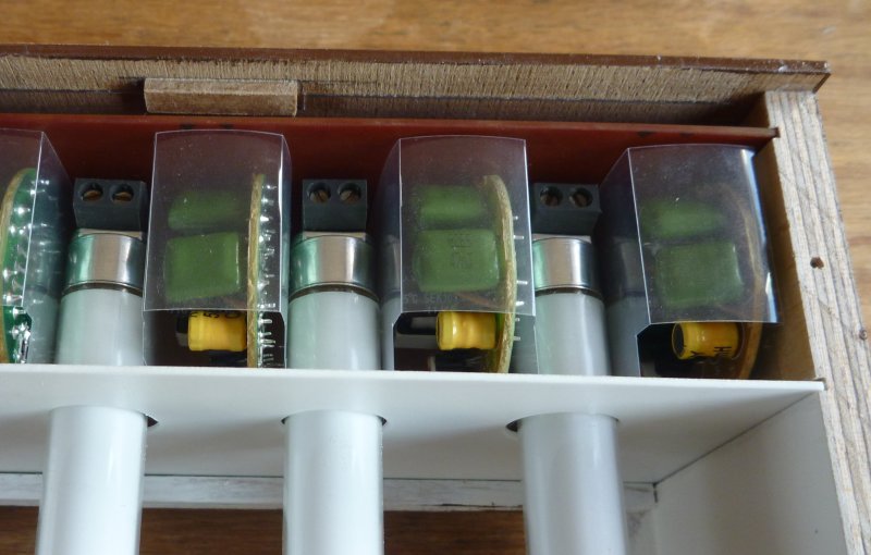

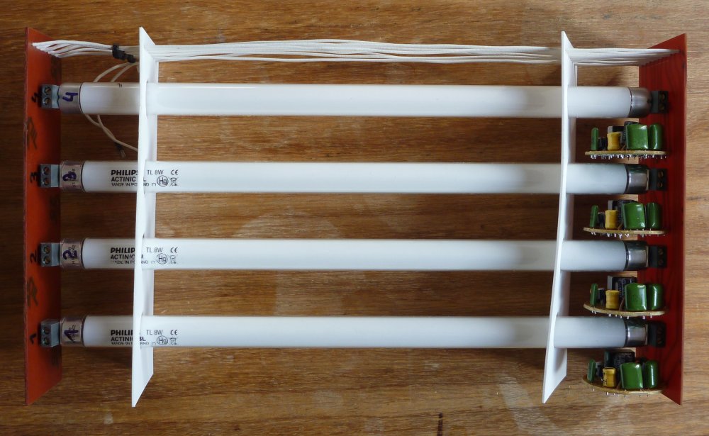

- die 4 Röhren sind 8W UV-Röhren von Reichelt
- die Vorschaltgeräte sind aus IKEA 9W ESL ausgeschlachtet
- zur Halterung der Röhren dienen normale Anschlußklemmen im 5mm Raster,
in der Variante wo der Draht 90° zur Leiterplatte eingeführt wird
- das Gehäuse besteht aus Sperrholz bzw. 3mm Faserplatte. Für die
Frontplatte ist die Hartfaser gedoppelt. So sind etliche Schrauben
unsichtbar und der Belichtungsrahmen hat eine Auflage.
- Die Schlitze zum Einschieben der Lampenhalterung wurden mit der
Tischkreissäge gemacht (das HM-Blatt hat die perfekte Dicke dafür)
- an strategisch wichtigen Stellen ist Isolierfolie ins Gehäuse geklebt,
auch die Vorschaltgeräte tragen "Verhüterli" aus Folie

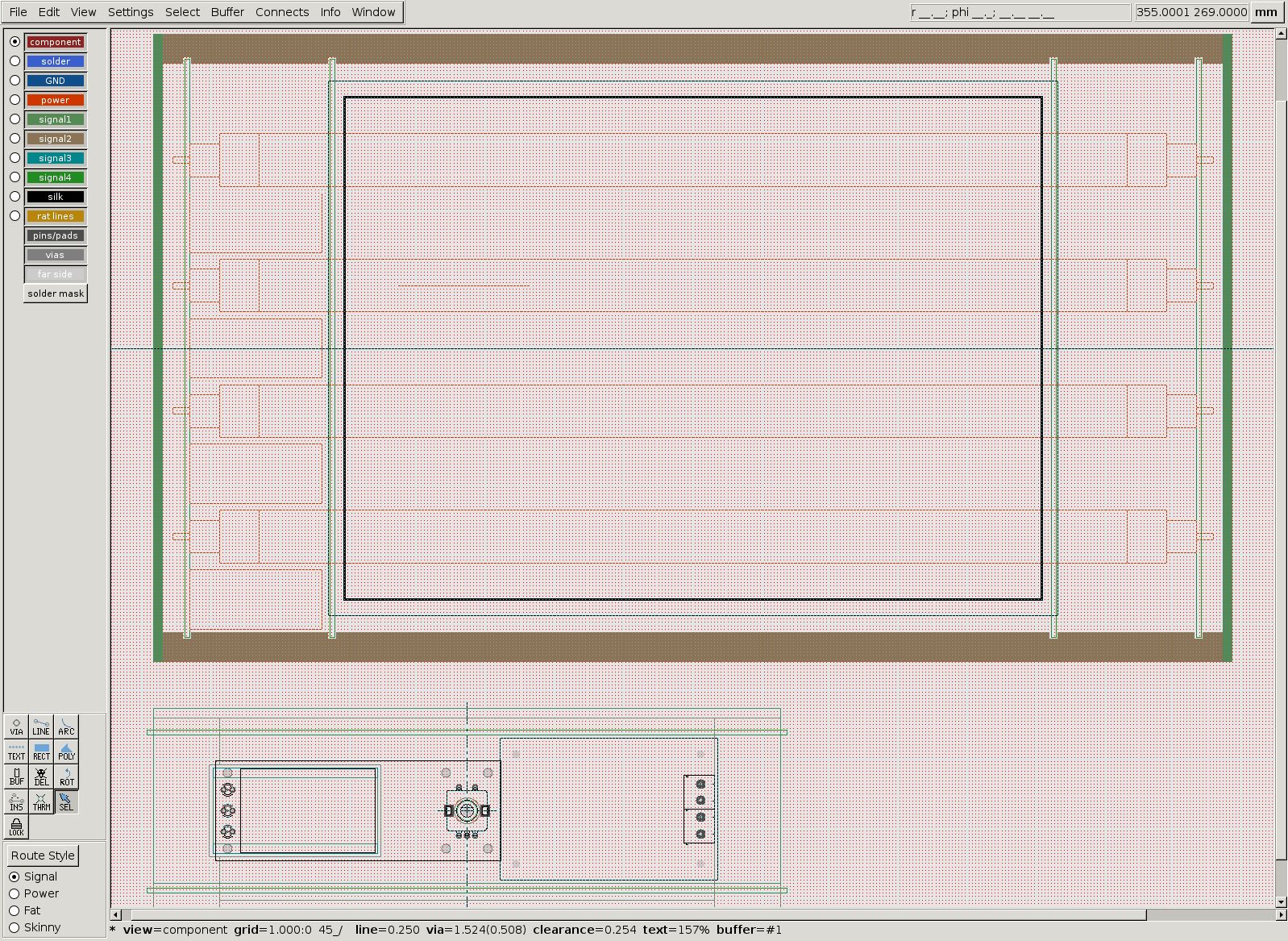

- die CAD-Zeichnung habe ich kurzerhand mit dem
Platinenzeichnungsprogramm gemacht
Das angefügte .zip enthält die allerletzte Firmware, Schaltpläne und
Platinen/Gehäuselayouts.

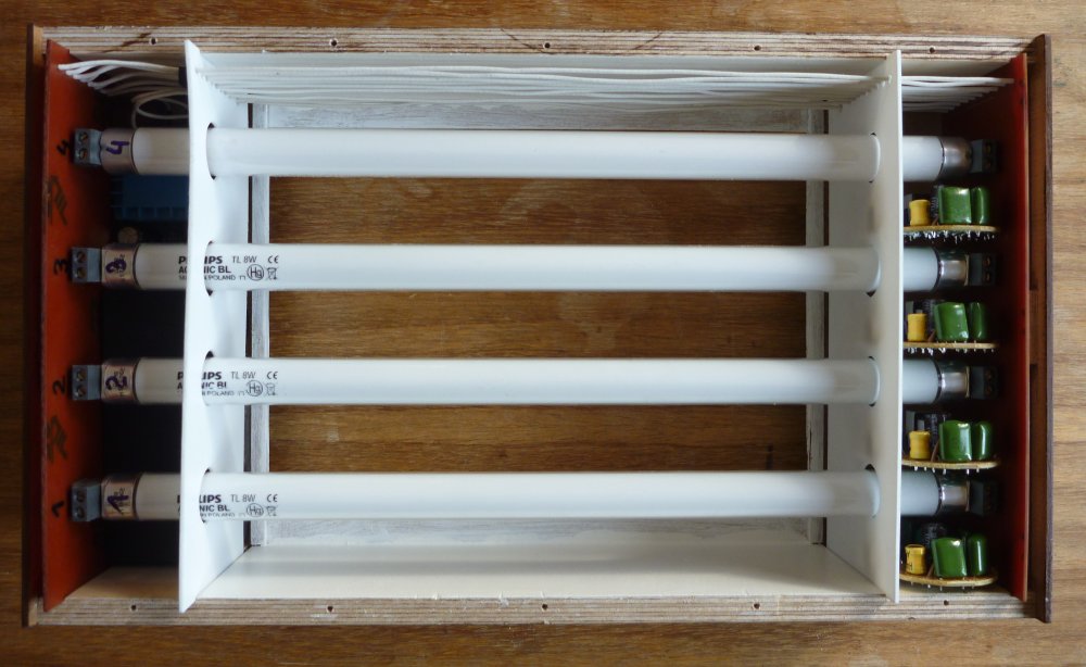

PS: auf Bild 3 sieht man eine Abdeckung aus schwarzem Papier. Die
schirmt die Elektronik nach innen ab. Sonst könnte man das Display nicht
erkennen, weil zuviel Licht von den Röhren durchdringt.
