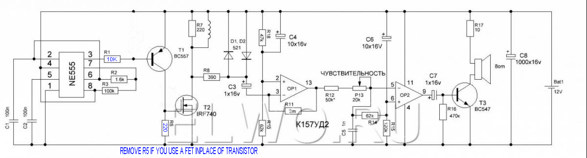

ich hab ein problem mit der angehängten schaltung der irf630 bzw der
kompatible mje13007 werden nach dem anschalten umgehend heiß
versorgungsspannung sind 12v
bei der schaltung handelt es sich um einen kleinen metalldetektor
der mit einer 400µH spule kurze impulse aussendet
ich hoffe das hilft als grobe erkläung
beim einsatz des irf630
hab ich für r5 eine brücke gesetzt (bei 9V versorgung)
bzw im zeiten anlauf bei 12v versorgung
für r5 47R  und für r6 560R
wie gesagt es besteht das problem das der irf schnell heiß wird
und der rest funzt auch nicht
es sollte über eine poti ein klicken einstellbar sein (treshold)
abweichend vom schaltplan
hab ich einen einzelnen 20K poti verbaut

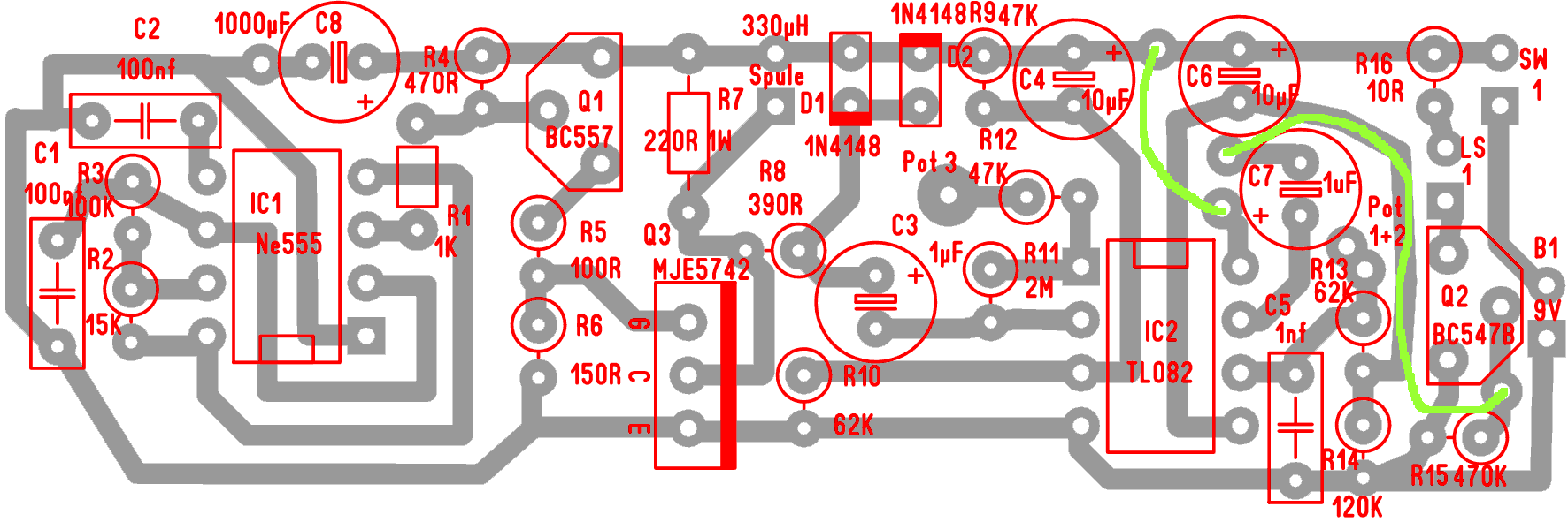

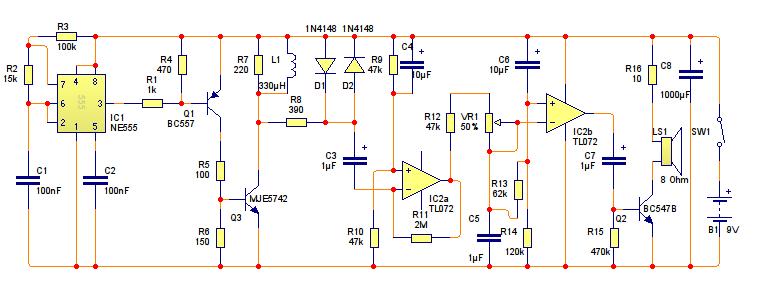

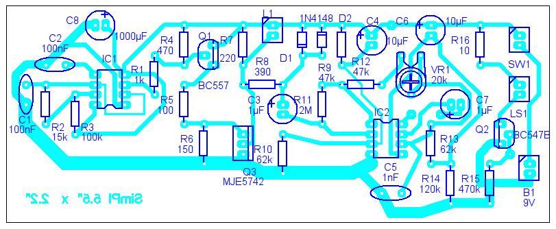

von Bernd M. (bernte_one)
ok hab grad selbst noch mal geschaut   kann es sein das r2 und r3
vertauscht sind?
die datei 6666 ist die urprüngliche schaltplan
ich geh jetzt mal von dem schaltbild simpi_shematic aus
von bernte (Gast)
ok r2 und r3 mal getauscht
irf wird immer noch heiß  weiterhin kein ton zu hören die spule summt
auch nicht

Komisch, ich finde weder den Einen noch den Anderen in deinem
Schaltplan...

von ArnoR (Gast)
Dir ist aber schon klar, dass in deiner Modifikation (SimPI-Schaltung)
die Spule die 10-fache Zeit gegenüber der Originalschaltung (6666...)
eingeschaltet ist (R2=15k gegen R2=1.6k). Damit ist erstens die in die
Spule hineingeladene Energie viel größer und ein Teil davon muss der IRF
beim Abschalten verheizen, und zweitens besteht damit auch die Gefahr
der Sättigung.

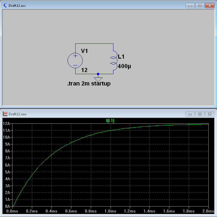

ArnoR schrieb:
> zweitens besteht damit auch die Gefahr der Sättigung.
Sicher sättigt die Spule. Denn die Einschaltzeit beträgt 15k*100nF*0,7 =
1ms.
Mit einem geschätzten Ri=1 Ohm ergibt sich dann nach 1 ms knapp 11A. Und
das kann die Spule sicher nicht ab, sättigt und lässt den Strom noch
schneller ansteigen...

von ArnoR (Gast)
Genau. Aber selbst die Originaldimensionierung scheint mir zu
optimistisch. Ein Garnrollenkern mit 11mm Durchmesser und 470µH verträgt
laut Faston-Katalog nur etwa 0,5A. In deiner Simu bzw. der
6666-Schaltung wären es 2A.

mein board entspricht dem bild sipi mini (wobei ich schon gesehen habe
das ich r2 und r3 vertauscht hatte)

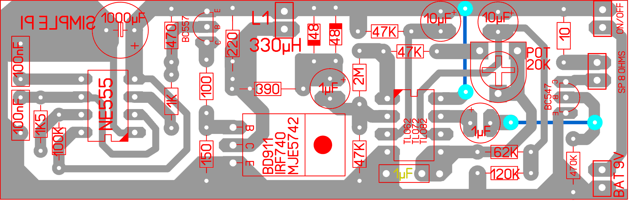

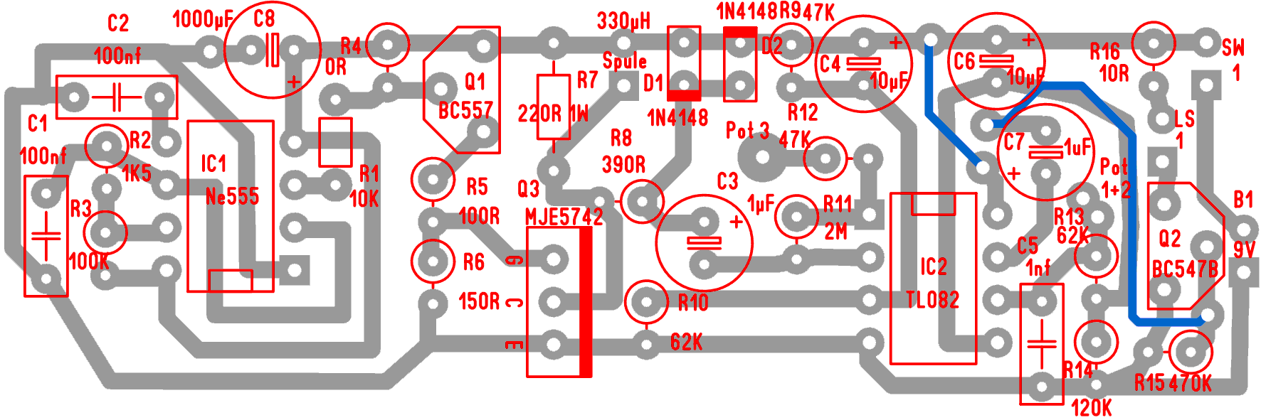

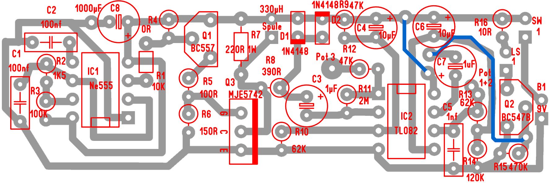

so ich hoffe so ist es besser
r2 und r3 getauscht
r2 jetzt 1K5
ne555 pin4 und 8 mit +12v verbunden
r1 10K
r4 brücke
danke fürs drüberschauen

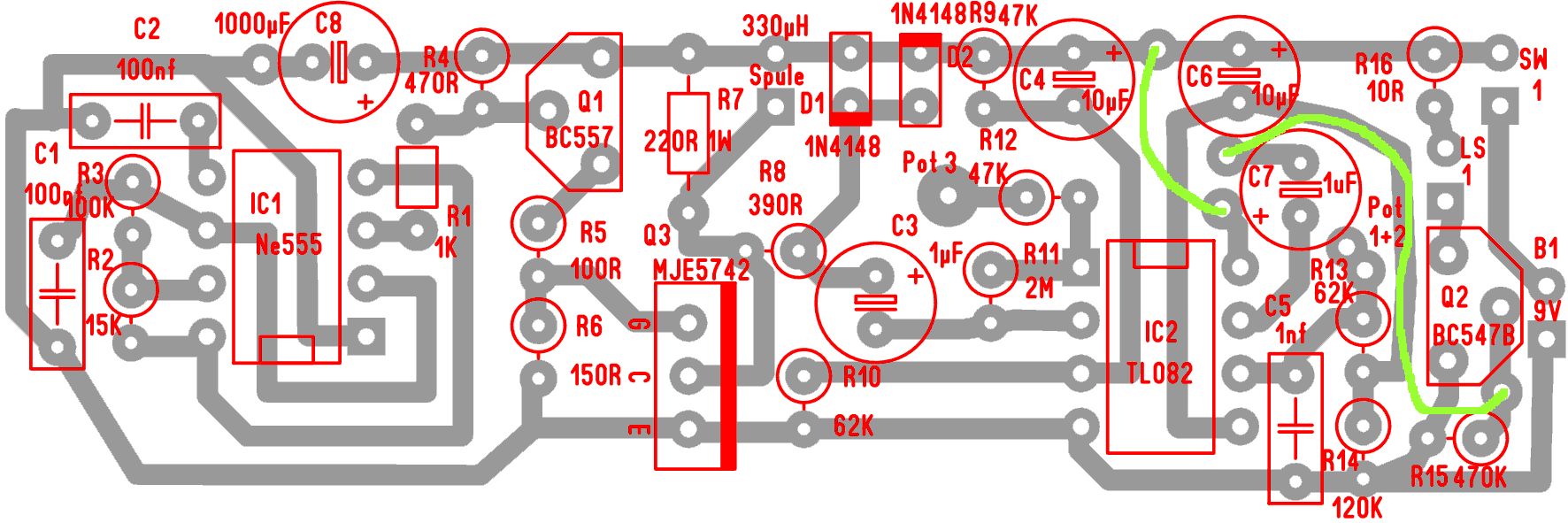

von ArnoR (Gast)
Typisches Anfänger-Layout. Die Signale zuerst geroutet und dann noch
irgendwie die Stromversorgung der ICs drangepfriemelt. Der NE555 und der
TL082 haben praktisch keine Abblockung. Der einzige Kondensator dazu
(1m-Elko) ist mit den längstmöglichen Leiterzügen mit den ICs verbunden.
Falls sich die Schaltung komisch verhält (und auch wenn sie es
vielleicht nicht macht), solltest du DIREKT an die Vcc-Pin der ICs
100nF-Kerkos löten.

von bernte (Gast)
wirst schon sehn es wird gehn es wird doppelt dreifach schön
von ArnoR (Gast)
bernte schrieb:
> danke für den tip mit dem direkt anlöten
Und was soll an dem Layout jetzt besser sein, warum setzt du den Tipp
nicht um? Die ICs haben immer noch keine richtige
Betriebsspannungsabblockung. Mit direkt anlöten meinte ich ein fertiges
Layout, in dem das anders nicht mehr möglich ist. Wenn du den
Platinenentwurf änderst, dann mach das da rein. Daran solltest du dich
gleich gewöhnen.
Übrigens funktioniert der NE555 ohne Abblock-C fast nie, weil der im
Umschaltmoment einen großen Querstrom zieht und sich dabei infolge des
Spannungseinbruchs "verschluckt".

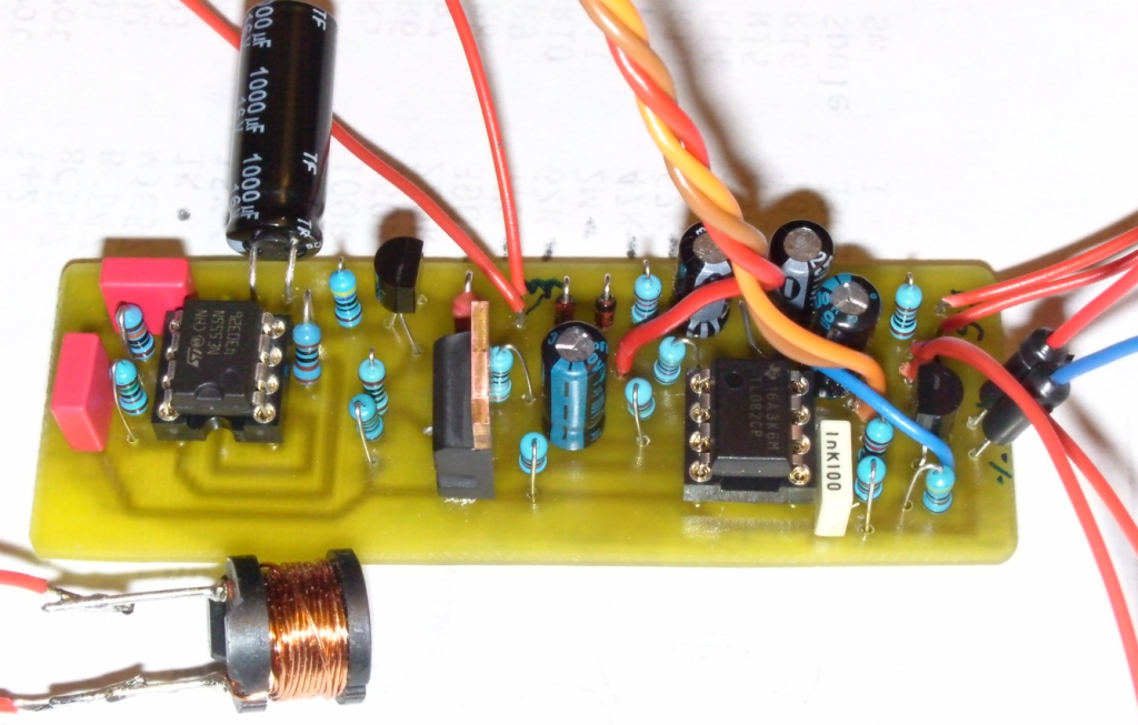

von bernte (Gast)
hallöchen
hab vorhin einige änderungen umgesetzt
spuckt schon mal ein paar töne aus
natürlich wird das layout noch entsprechend geändert ich nehme mir eure
ratschläge sehr zu herzen
für das protoboard sollte es aber eichen wenn ich es mal mit und mal
ohne abblockkondensatoren versuche indem ich diese testweise auf der
leiterbahnseite anlöte
ich will euch nicht verkaspern oder dergleichen

so wie wäre es denn so im bereich des ne555 mit den abblockkondensatoren
von ArnoR (Gast)

von Ulrich (Gast)
So ist der Abblockkondensator immer noch schlecht. Der gehört so hin,
das die Leitungen eine minimal Länge haben - so in der Größenordnung von
ein paar mm wenn es geht, jeder cm Umweg ist zu viel. Beim NE555 geht
das auch : auf dem Layout einfach direkt unter dem IC.
Wenn es nachträglich sein soll, halt einfach von der Rückseite oder über
das IC, direkt an die Pins. Auch als SMD bauform (etwa 1206) etwa Von
Pin 1 nach unten (immer noch nicht optimal) wäre akzeptabel.
Beim Layout sollten halt die Kondensatoren für die Abblockung mit als
erstes kommen zusammen mit den Masseleitungen. Erst dann kommen die
Signalleitungen - wenn es nicht passt kommen halt 1 oder 2 Drahtbrücken
- da lohnt es normal nicht lange zu tüfteln um ein paar Drahtbrücken zu
sparen.
von bernte (Gast)
@arno
für den pinpointer wird eine ferrit stabspule eingesetzt
@ulrich
danke, ich werde die vorgehensweise bei meinem nächsten layout gleich
von anfang an mit berücksichtigen
von bernte (Gast)
so das ausgangsproblem wurde bereits gelöst
der irf wurde heiß weil die "pulse on" zeit durch eine falschen
widerstand bei ne555 zu lang eingestellt war
schwächen im layout werden die tage eingefügt
das rojektwird dann neu aufgebaut
danke für die hilfreichen beiträge
