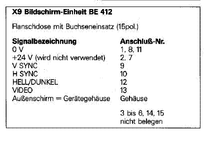

Weis jemand von euch wo es einen günstigen Konverter gibt der mir das
Signal für den Monitor einer Cnc-Fräsmaschine in eines umwandelt dass
ein tft - Bildschirm verträgt?
Steckerbelegung des Orginalausgangs an der Steuerung hab ich mal
angehängt.
Danke erstmal
Gruss Mario

von 10340056 (Gast)
http://content.heidenhain.de/doku/oma_controls/CD1/tnc/355/d/sa351355.pdf
Blatt 42ff. Der Monitor verwendet TTL Pegel. Das sollte mit einem TFT
mit VGA Anschluss funktionieren.
CNC               VGA
0V          ----- GND
V-SYNC      ----- V-SYNC
H-SYNC      ----- H-SYNC
HELL/DUNKEL -===- RED
VIDEO       -===- GREEN
-===- ist ein 470ohm Widerstand. Damit wird der 5V TTL Pegel auf ein VGA
verträglichen Wert gesenkt.
Damit könntest du vielleicht ein Bild bekommen (mit lustigen Farben).
Die Anschlussbelegung alleine reicht nicht, interessant ist das
Timing. Klemm ein Oszilloskop oder einen Frequenzzähler an H-Sync und
an V-Sync und miss die da auftretenden Frequenzen.
Einfache Frequenzzähler sind sogar schon in manchen DMMs zu finden.
Mit gewisser Wahrscheinlichkeit wird das Ding mit 50 Hz
Bildwechselfrequenz und 15.625 kHz Zeilenfrequenz betrieben.
Das ist Videotiming, wie es jeder Fernseher anzeigen kann. Normale
TFT-Monitore verarbeiten so etwas nicht; das VGA-Timing arbeitet mit
erheblich höheren Frequenzen.
Sobald aber der Monitor einen Composite-Video-, einen S-Video- oder
einen Scart-Anschluss hat (so etwas gibt es auch in der "Kompaktklasse",
sieht die Situation anders aus. So etwas lässt sich dann leicht
adaptieren.
Der Resteverramscher Pollin vertreibt Sets aus Ansteuerungselektronik
und TFT-Panel, die das o.g. Videotiming verarbeiten können, das ist dann
auch eine Möglichkeit:
Bestellnr. 120 915, 120 916 und 120 917
Und dann gibt es noch 600 118, das ist ein Komplettgerät aus der
"Kompaktklasse".
Alles das aber funktioniert nur, wenn das Videotiming tatsächlich der
Fernsehnorm entspricht. Also nachmessen!

Die Oszilloskopbilder in der Anleitung lassen auf 15,625kHz/50Hz
schließen. Da wäre dann ein kleiner Fernseher mit SCART die bessere Wahl
> CNC               VGA
> 0V          ----- GND
> V-SYNC      ----- V-SYNC
> H-SYNC      ----- H-SYNC
> VIDEO       -===- GREEN
Genau so, aber halt am SCART statt VGA.
von 10340056 (Gast)
Ups! An das Timing hatte ich nicht gedacht. Die Oszilloskope Bilder
zeigen für die LE351 um die 15.6kHz/50Hz an. Das wäre dann ein
Fernseher. Für die LE355 etwa 32kHz/60Hz. Das wäre VGA. Am besten mal
messen. Ein Multimeter mit Frequenzmessung sollte reichen.

Das Pollin Teil hat aber keine TTL Video Eingänge. Nicht mal RGB. Wie
soll das hier helfen?
Die TTL-Signale zu mischen, um daraus ein BAS-Signal ("Composite Video")
zu erzeugen, ist kein Hexenwerk, sondern nur ein paar Widerstände und
vielleicht zwei Dioden für die Sync-Signale.

@Wolle: Ja, das geht wunderbar mit den billigen Konvertern für
Arcadeautomaten, BTDT.

http://m.ebay.de/itm/250921932635?nav=SEARCH
von hinz (Gast)
Wolle schrieb:
> Meint ihr der könnte funktionieren?
> Ebay-Artikel Nr. 250921932635
Ja, genau den hab ich gemeint.
Und denk dran, der braucht 5V Versorgungsspannung mit schon etwas Strom,
AFAIR wird ein 2A NT empfohlen.
