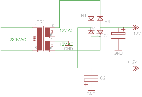

Hallo, Ich habe mit einem Printtrafo und einem Gleichrichter eine symmetrische Spannungsquelle gebaut. Nun habe ich am positiven und negativen Ausgang Elkos gesetzt. Der am negativen hat sich aufgebläht!!! Kann der jetzt platzen? Soll ich den draußen und in Schutzkleidung rausmachen?? Bitte um schnelle Antwort Lukas B.

Wie rum hast du den Elko eingelötet bzw. wie hast du diesen überhaupt verschaltet? Sollange er nicht geplatzt ist brauchst nicht rausgehen. Vorsichtig auslöten und entsorgen.

Poste doch mal die Schaltung.. Ein Elko am "negativen Ausgang" hört sich komisch an..
Ich wette, Du hast den Minuspol des Elko an Masse gelötet. :)
Ja ich hab ihn ausversehen an masse gelötet. Kann also nicht platzen beim auslöten? Ich denke ich mach das Ganze dann mal ohne Elkos...
Lukas B. schrieb: > Ja ich hab ihn ausversehen an masse gelötet. Kann also nicht platzen > beim auslöten? Ich denke ich mach das Ganze dann mal ohne Elkos... Es genügt den neuen Elko richtig herum einzulöten.

Plus von C2 muss an +12V, Minus an GND. Plus von C1 muss an GND, Minus an -12V.

Lukas B. schrieb: > Wie dann? Naja genau anderes herum: +12V an die "+ Seite" des Kondensators und beim anderen die -12V an die "- Seite". Plus und minus erkennst du bei fast allesn Elkos durch den Aufdruck, idr. ist die negative Seite entsprechend beschriftet. Gruß deathfun

Mladen G. schrieb: > An dieser Stelle wuerde mich interessieren was genau de TO mit "GND" > meint. Na wahrscheinlich hat er irgendwo gelesen, dass die mit minus gekennzeichnete Seite des Elkos immer an GND muss. Das findet sich so formuliert bestimmt an vielen Stellen im Internet und ist natürlich quatsch. Kurze Erklärung für den OP: Die Minus Seite des des Elkos muss immer an die niedrigere Spannung. Ist -12V kleiner als GND (=0V) ? Ja, ist es. Also die minus Seite des Kondensator als an -12V und die plus Seite an GND.

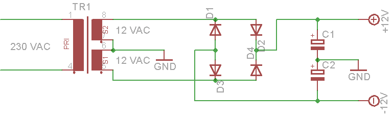

kif schrieb: > Und was soll der Elko zwischen GND und -12V bringen? Das ganze ist eine übliche Schaltung für symmetrische Betriebsspannung. Der GND kommt von der Mittelanzapfung des Trafos. Alles ganz koscher - wenn doch nur die Elkos richtig gepolt sind.

- ist +12 größer als 0 : ja also + an +12 - ist 0 größer als -12 : ja also + an 0
Lukas B. schrieb: > trafo.png Wenn du in diesem Schaltbild beide Elkos umdrehst, ist alles gut.
du nimmst zwei elkos: den ersten mit pluspol an +12v und minuspol an GND den zweiten mit pluspol an GND und minuspol an -12v das gibt dann symetrische 12 V (ich denk mal es kommt ein opamp oder dgl. da ran)

So, wir haben jetzt fast alle Kombinationen durch, dann noch ein Wort zu dem Aufblähen. Wenn der 'bläht' ist schon alles vorbei, da platzt nix. Alle Elkos haben Sollbruchstellen damit der Druck entweichen kann. Das Elektrolyt ist auch eher ein schlecht riechendes Ärgernis. Das wischt man weg, tauscht den Elko, wäscht die Hände und gut ist. Kein Draussen, kein Vollschutz, keine Dekontamination, auch die Ausgangssperre in Deinem Landkreis kann aufgehoben werden. Um es einfacher zu machen gilt in Deinem Fall: Sofern eine Diode an den Elko geht, geht die Kathode, das ist die Seite mit dem Strich, an den Plusspol des Elkos. Geht die Diode mit ihrer Annode an einen Elko, so muss das der Minus des Elkos sein. Kopf hoch, so haben wir alle mal angefangen, selbst die größten Künstler und Halbleiterversteher.

chris schrieb: > irgndwie ist da noch ne diode falsch rum drinne oder hab ich nen knickt > in der kennlinie? Ein? Alle vier sind falschrum drin. Dafür stimmt die Polung der Kondensatoren ;-)

Sven schrieb: > Ich will ja nicht sagen, aber du weist hoffentlich schon etwas von > Elektronik oder? Er weiß zumindest schon mal, das Kondensatoren unter Blähungen leiden und stinken können. Dass es mit seiner Masse zwischen den Kondensatoren so nicht klappen kann, wird er auch noch lernen. Achso, jetzt sehe ich gerade, Wolfgang will die Masse zwischen den Kondensatoren mit der Mittelanzapfung verbinden. Das sollte wohl gehen, allerdings ist die Symmetrie stark von der Belastung abhängig.
