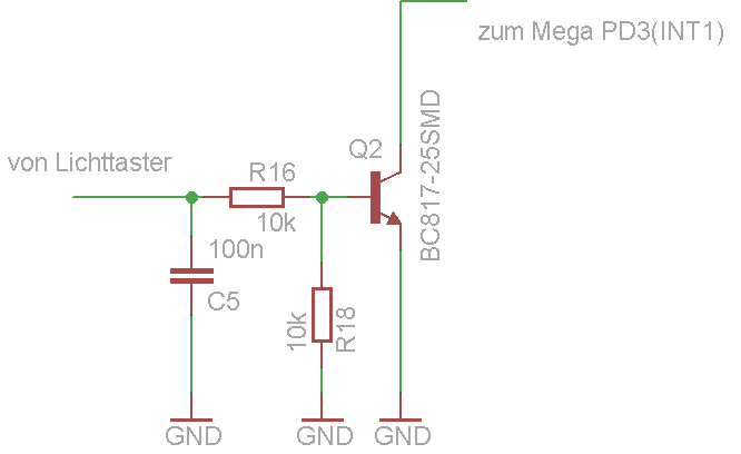

Ein SICK Lichttaster WT27-2F410 mit PNP-Ausgang, ist so an ein Mega8
Angeschaltet.
Er Löst dann ein Int aus, der unter bestimmten Bedingungen ein Relais
betätigt.
Das Kabel ist ca. 4m lang, 4adrig geschirmt(an Masse), vorher war eine
Lichtschranke dran,da gab es keine Probleme.
Nun haben mit Hilfe eines DSO kurze Impulse festgestellt die zu einer
Auslösung führen,obwohl keine Aktion vor dem Lichttaster stattfand.
Als Steckbrett variante lief alles bestens.
Nun bin ich am Ende mit meinem Latein, das Netz gab auch nichts
brauchbares.
Wenn die Impulse gleich währen, würde ich sie ja in der Software
ausgleichen, is aber nicht.
Oder ist die Eingangsbeschaltung verbesser bar ?
Vielen Dank schon mal

Ich werds mal probieren.
Der Lichttaster ist unmittelbar an der Sckeltrogleiste angebracht.
Das Kabel verläuft in dieser Sockeltrogleiste ca. 3m
geht dann durch die Wand in Keller, an die Platine, Länge ca. 80cm
