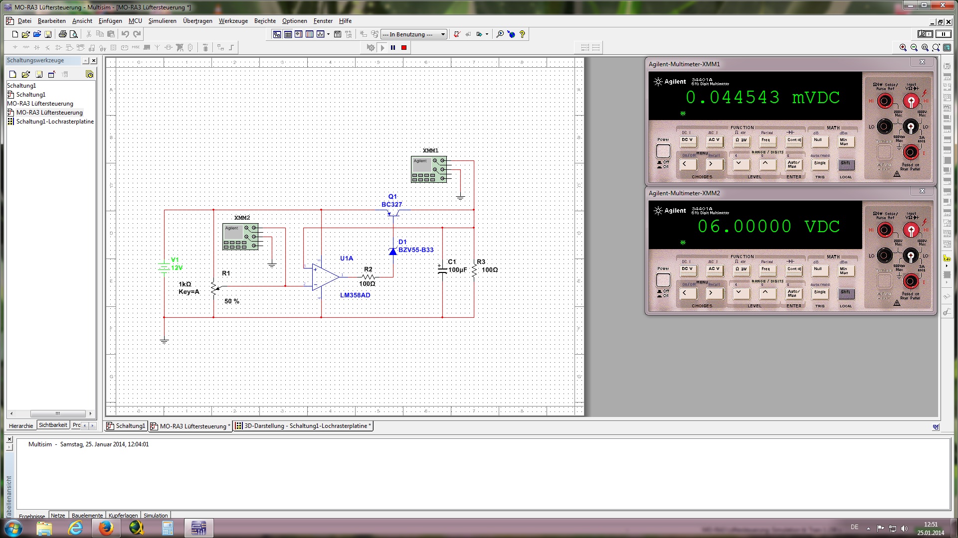

So, ich habe die Schaltung jetzt mal in Multisim nachgebaut. An den
"-"Eingang habe ich zur simulierung eine regelbare Spg.quelle
angeschlossen. Ich kann allerdings die Spg. am Ausgang des OPamp nicht
verändern.
Was hab ich den falsch gemacht?
Ich hab ein Bild der Schaltung mit angehängt.
von Max H. (hartl192)
Versuch mal ob ein Lastwiderstand am Ausgang was ändert...
von Steffen (Gast)
Ich habe gerade mal einen 1k und einen 100k Widerstand angeschlossen.
Die Spg. sinkt gerade mal um 80mV
Fehler gefunden: Da der LM358 kein rail-to-rail OPV ist, kann die
Ausgansspannung des OPVs nicht hoch genug werden um den Transistor zu
Sperren. Man könnte z.B. eine 3.3V Z-Diode in Serie zur Basis schalten.
Zusätzlich sollte man einen Kondensator am Ausgang einbauen, dass der
Regler nicht schwingt.
Den Transistor habe ich nur zufällig gewählt. Du musst dir einen suchen,
der die Verlustleistung aushält.

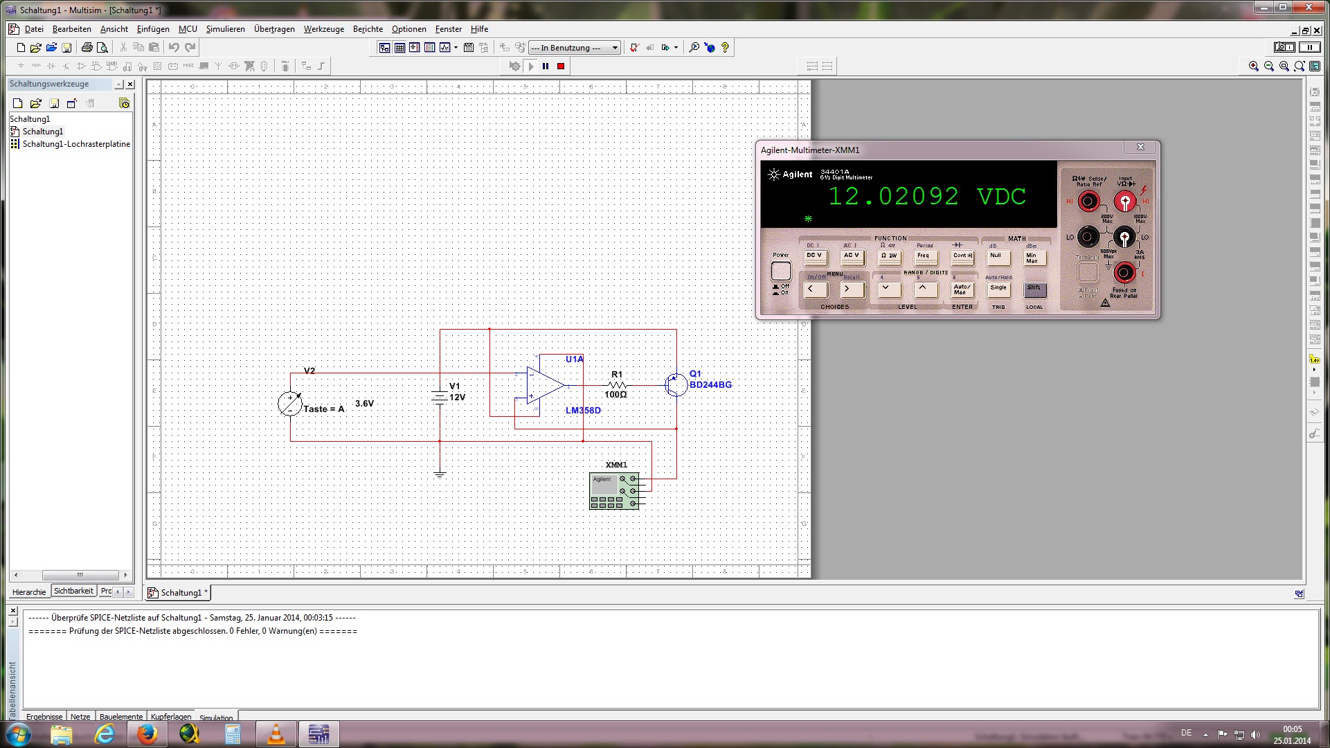

von MaWin (Gast)
Ein mit 12V versorgter LM358 misst und liefert keine 12V, sondern
maximal 8?5V. Du brauchst einen Rail-To-Rail OpAmp wie TS912.
Es kann auch schon ein simpler NPN Transistor reichen
                   +12V
Steuerungsausgang --|<  BD241 auf Kühlblech
                     |E
                  Lüfter
Mit dem NPN Transistor hätte er aber immer 0.7 V weniger als die
Lüftersteuerung ausgiebt an Lüfter.

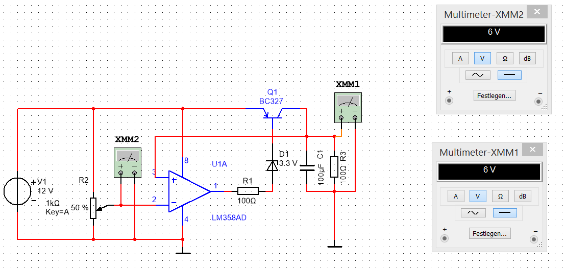

von Steffen (Gast)
Ich habe jetzt mal die Schaltung 1 zu 1 von Max nach gebaut. Irgendwas
stimmt mit meinem Programm glaub nicht!?!
von HildeK (Gast)
Steffen schrieb:
> Irgendwas
Das Programm stimmt schon, nur deine Schaltung nicht. Du solltest
anstatt einer 33V-Z-Diode eine mir rund 5V nehmen.
Auch der Widerstand in Reihe zur Diode ist zu klein. 1kΩ passt besser.
Oder einfach einen Spannungsteiler, sprich die Diode weglassen und
stattdessen einen Widerstand von B nach E legen.
von Steffen (Gast)
Oh man! Bin ich vielleicht dämlich!!! XD Ich hab das erst garnicht
geblickt mit den Spg.werten. Jetzt geht das ganze wunderbar.
HildeK, du hast ja geschrieben das ich die Diode weglassen sollte und
statt dessen einen R einbauen. Da ich das schon ewig nicht mehr gemacht
habe: Wie groß sollte denn der R sein, der zwischen B und E liegt? In
der Schaltung habe ich jetzt mal einen 1k genommen und es geht
wunderbar. Reicht der aus oder sollte ich einen höheren Wert nehmen?
von Steffen (Gast)
OK, ich bleibe eher bei der Z-Diode mit 5,1V da diese, Mmn, besser ist
da die Spg. annähernd bei 0V ist wenn die Lüftersteuerung keine Spg.
ausgibt. Mit dem Widerstand sind es da noch gut 3,5V.

von HildeK (Gast)
Ich denke, so 220R sind ein guter Wert. Man wählt den so, dass der
Teiler aus diesem Widerstand und dem Basiswiderstand so etwas bei 3V
unterhalb der Versorgung etwa VCC-0,6V an der Basis ergibt. Einfach, um
die mangelnde Aussteuerbarkeit des OPA zu kompensieren. Der kommt ja mit
dem Ausgang nicht auf die 12V. Das ist auch der Grund für die Z-Diode.
Auch wenn man die Z-Diode verwendet, würde ich noch zwischen B-E einen
Transistor schalten, dann aber eher einen mit 5k.
MaWin hatte ja weiter oben schon mal vorgeschlagen, einfach einen
Emitterfolger zu nehmen. Das würde ich aus Aufwandsgründen tun! Dass
dabei ca. 0,7V bei der maximalen Geschwindigkeit fehlen, ist in den
seltensten Fällen ein Problem, auch schon deshalb nicht, weil die 12V im
PC auch mal 12,5V sind. Außerdem: den Lüfter wirst du in den seltensten
Fällen auf Maximaldrehzahl benötigen.

von Krangel (Gast)
ich will euch ja nicht das Mittagessen vermiesen, aber ich erfreche
mich, an der Schaltung herumzunörgeln.
Der R2 ist mit 220 Ω immer noch zu klein, bei 12Volt Steuerspannung und
Vollaussteuerung des OpAmp fließen ca. 36 mA, der LM358 schafft nur 20
mA.
Der BC327 wird nie den 100µF laden können, bevor er explodiert.
Ich würde auch mal in der Simulation die Steuerspannung komplett von 0
bis 12 Volt durchlaufen lassen. Insbesondere der Sprung von 0 auf 6
Volt. Mich düngt das Ding wird mit oder ohne den 100µF schwingen.
Ich, meiner einer bin, ein Fan von MaWin's Schaltung.
Mahlzeit
