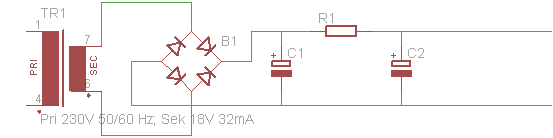

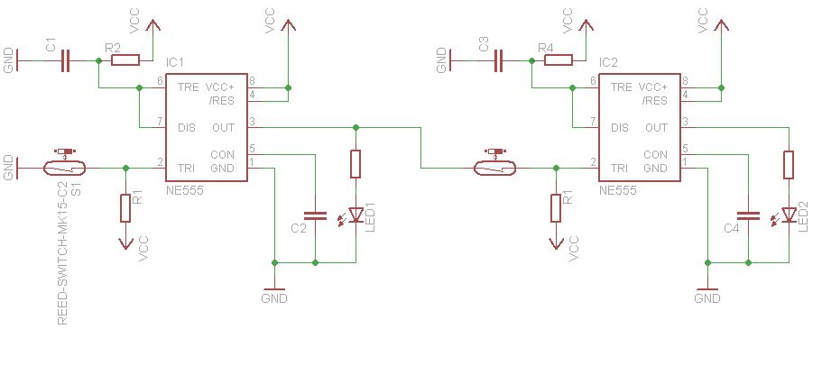

Ich habe mal versucht, eine Schaltung zu bauen. Ist diese bis jetzt so
richtig?
Liebe Grüße
Peter
von Dennis (sixeck)
Der Gleichrichter ist irgendwie seltsam angeschlossen
von Luca E. (derlucae98)
> richtig?
Nein. So beschaltet man einen Brückengleichrichter:
http://www.imb-jena.de/~gmueller/kurse/ELKO_Kompendium/sites/slt/schalt/02042812.gif
von Peter (Gast)
Danke Dennis,
Danke Luca,
ich habe im Internet geschaut, wie das andere machen und mir den Link
von Luca angeschaut und dann ist mir der Fehler aufgefallen.
Habe die Schaltung nochmal neu gemacht.
Ist die jetzt so richtig?
von Dennis (sixeck)
was den Gleichrichter angeht ja, was soll die Schaltung eigentlich
bezwecken ? 12V Ausgabe oder ...?

Du hast gesagt, dass die 32 mA knapp wären und man bei den Relais auf
den Spulenstrom achten müsste.
Die Relais, die ich verwenden möchte, sind die HFD3 Signalrelais von
Reichelt. Im Datenblatt steht Coil Power ~ 140mW.
Ist das dann richtig, das ich 28mA zum Schalten brauche?
Ich habe 0,14 W (140mW) durch 5 V (Schaltspannung) gerechnet.
Dann hätte ich nur noch 4mA für den Rest, oder?
Und was mir gerade einfällt: An dem Trafo hängt auch die gewöhnliche
Schaltung des Apparats. Die zieht ja auch was, ne? Dann ist das so, dass
ich vielleicht meine Schaltung an dieser Stelle betreiben kann, oder?

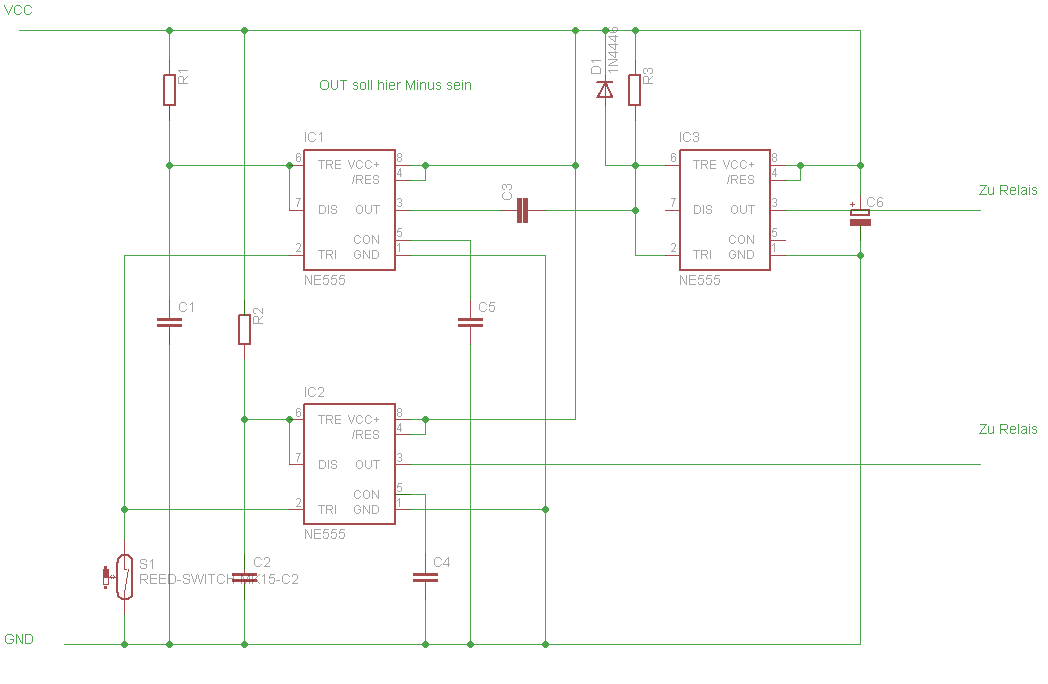

von Peter (Gast)
ich bin es nochmal. Geht das so? Also, wenn ich den Schalter drücke
spring IC1 auf Minus und IC2 auf Plus. IC1 triggert dann IC3 an und
dieses spring dann nach einer gewissen Zeit (Einschaltverzögerung) auf
Plus. Ist das so richtig?
von jorgeB. (Gast)
Ohne irgendwie auf die Schaltung ansich eingehen zu wollen:
Wenn du den Schaltplan etwas umstrukturierst, wäre das ganze etwas

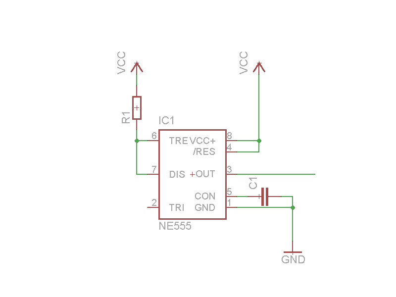

übersichtlicher.
Du kannst ja an jedem Bauteil GND und VCC einzelnd verbinden, dann hast
du 3 mal diese Teilschaltung im Anhang. (Findest du unter "Supply1" in
Eagle)
von Stefan F. (Gast)
Anstatt drei NE555 würde ich lieber einen CD4584 oder CD40106 nehmen. Da
sind 6 Schmitt-Trigger in einem Chip.

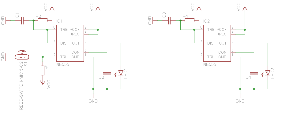

von Peter (Gast)
ich bin es wieder.
Erst einmal vielen Dank für die ganze Hilfe von euch.
Ich habe alles Tipps bis jetzt versucht einfließen zulassen und bin bis
jetzt schon etwas voran gekommen.
Im Moment habe ich ein Problem.
Ich möchte gerne mit S1 IC1 antriggern und es 1,5 Sekunden laufen
lassen. Ich möchte dann zusätzlich auch IC2 im gleichen Moment
antriggern und 0,5 Sekunden laufen lassen, ohne das es in der Zeit von
IC1 (1,5 Sek.) erneut seine Periode durchläuft, also nach 0,5 Sek. die
restliche Sekunde auf LOW steht.
Wisst ihr vielleicht, wie ich die beiden ICs dafür verbinden muss?
Grüße
Peter
von Peter (Gast)
Entschuldigung, dass ich erneut Poste. Ich habe unangenehmer weise etwas
vergessen.
Ich wollte noch erwähnen, dass das zweite IC nach seiner 0,5
sekündlichen Periode, auch nicht in der restlichen Sekunde von der
Periode des ersten ICs erneut triggerbar sein soll.
Grüße
Peter
Na, dann starte es doch mit dem gleichen Reddkontakt, mit dem du auch
IC1 triggerst. Nochmal: lies dir mal die Datenblätter von Monoflops wie
dem CD4528 oder CD4538 durch, da sind auch schöne Logiktabellen drin,
die dir so einiges klar machen.
Und: Du darfst LED niemals so direkt anschliessen, da muss immer ein
Vorwiderstand rein. Rote, grüne und gelbe LED laufen so etwa mit 1,5V
und 10-20mA. Ein Beispiel:
Du betreibst deine Schaltung mit 5V, die LED braucht 1,5V. Du bemisst
den Vorwiderstand nun so, das die überflüssigen 3,5V verbraten werden
bei einem Strom von 0,02 A (= 20mA). R = U/I, also R = 3,5/0.02 = 175
Ohm. Der nächste Normwert ist 180 Ohm. Den legst du in Reihe mit der
LED, sonst brennt sie durch.
Ohne ein wenig Mathe gehts nun mal nicht.
von Peter (Gast)
Ne, genau das möchte ich nicht. Wenn ich das so mache, wie du mir
vorschlägst, dann ist das zweite IC nach 0,5 Sek. wieder triggerbar und
genau das möchte ich gerne vermeiden. Es soll nämlich nach dem Ende der
Periode des IC1 erst wieder zusammen mit IC1 triggerbar sein. Verstehst
du, wie ich das meine?
Grüße
Peter
Peter schrieb:
> Verstehst
Sischer dat. Deswegen sage ich ja, das du dir die CD4528/4538 mal
vornehmen solltest. Da kann nämlich der zweite Monoflop den ersten
sperren, das ganze nennt sich 'nicht-retriggerbar'. So kann man erst
wieder triggern, wenn beide Monos abgefallen sind.

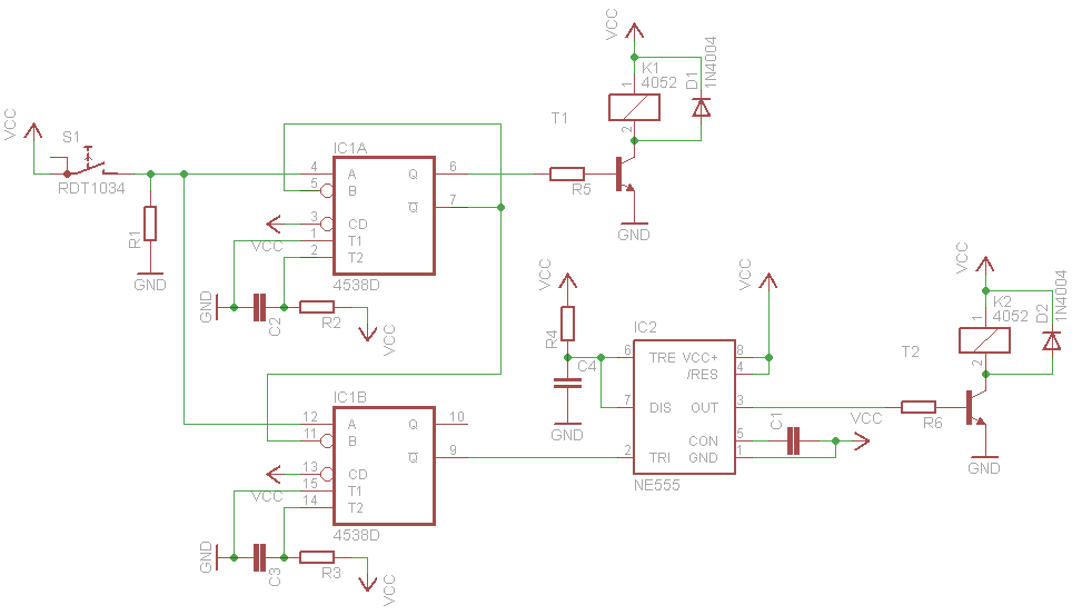

von Hubert G. (hubertg)
Meinst du das so? So werden beide Relais angesteuert. Das zweite aber
erst wieder wenn die erste Zeit abgelaufen ist.
von Peter (Gast)
Hallo Hubert,
genau das meinte ich. Danke für deine Mühen. : ) Leider werde ich deinen
Entwurf nicht übernehmen können, da ich versuche die Idee so klein wie
nur möglich umzusetzen und ich habe, so glaube ich aktuell, eine

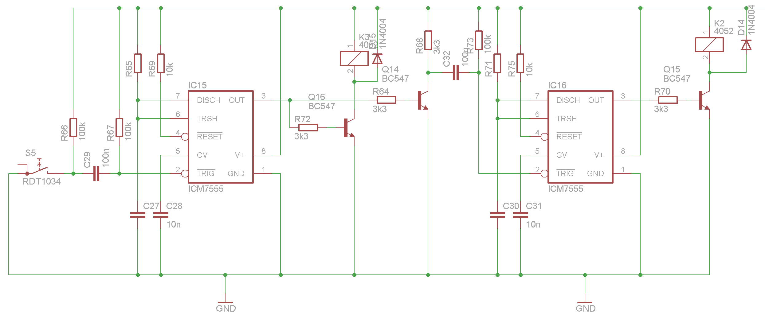

Möglichkeit gefunden, die noch kleiner ist. Ich hoffe du verstehst das.
@Matthias Sch. und auch an alle anderen: Habe ich das mit der Sperrung
des zweiten Monoflops so richtig umgesetzt? Habe leider keine
Möglichkeit dies bei mir zu testen und kann dies daher nur versuchen im
Kopf durchzugehen.
Sehe ich das richtig, dass am Pin 4 vom oberem Monoflop GND anliegt und
VCC wenn der Schalter geschlossen ist?
Grüße
Peter
Ich bin dir nicht böse wenn du eine für dich bessere Schaltung hast.
Wenn du bei meiner Schaltung einen 556 nimmst, ist es nur mehr ein IC.
Wenn die Relais nicht mehr als 100mA brauchen, dann kannst du auch die
beiden Transistoren weglassen. Die Relais dann allerdings nach GND
schalten.
