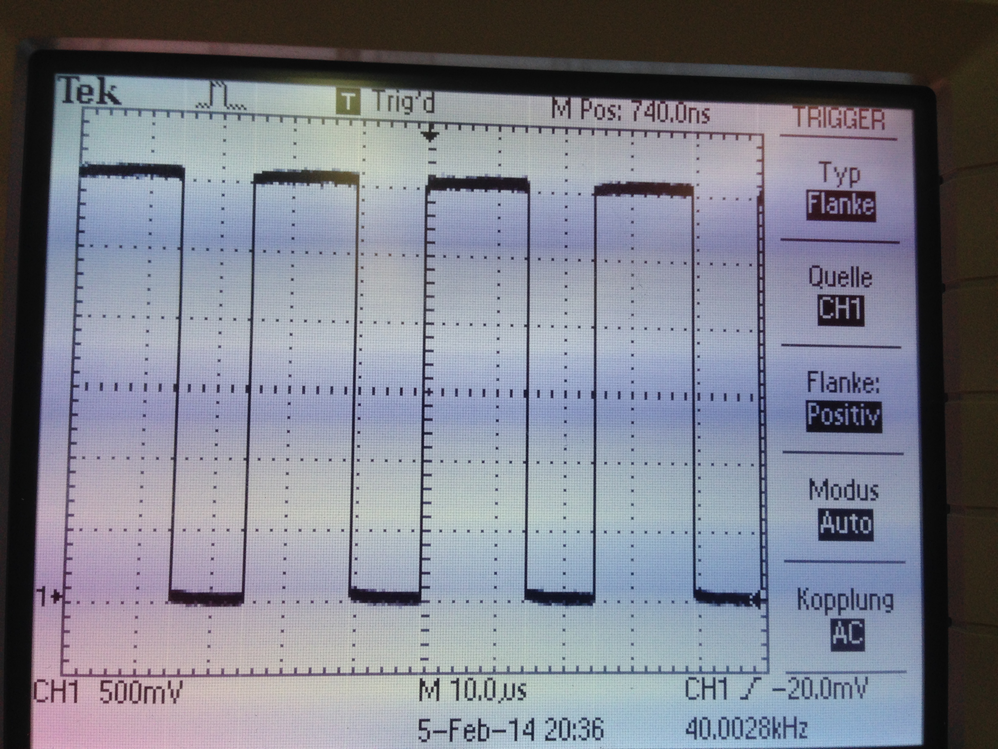

Hallo liebe Community,
für ein Studienprojekt programmieren wir eine Regelung für einen
Aufwärtswandler mit einem STM32 Discovery.
Der Aufwärtswandler soll mit einer Frequenz von 40kHz getaktet werden.
Das Tastverhältnis ist dabei von zwei analogen, eingelesenen Werten
abhängig(Strom und Spannung).
Unsere Idee ist, den ADC über einen Timer-Interrupt alle 25µs (1/40kHz)
einzulesen und dann an die Regelung weiterzugeben. In der ISR befinden
sich dann die Funktionen zum Abrufen des ADC Wertes und zum Aufruf der

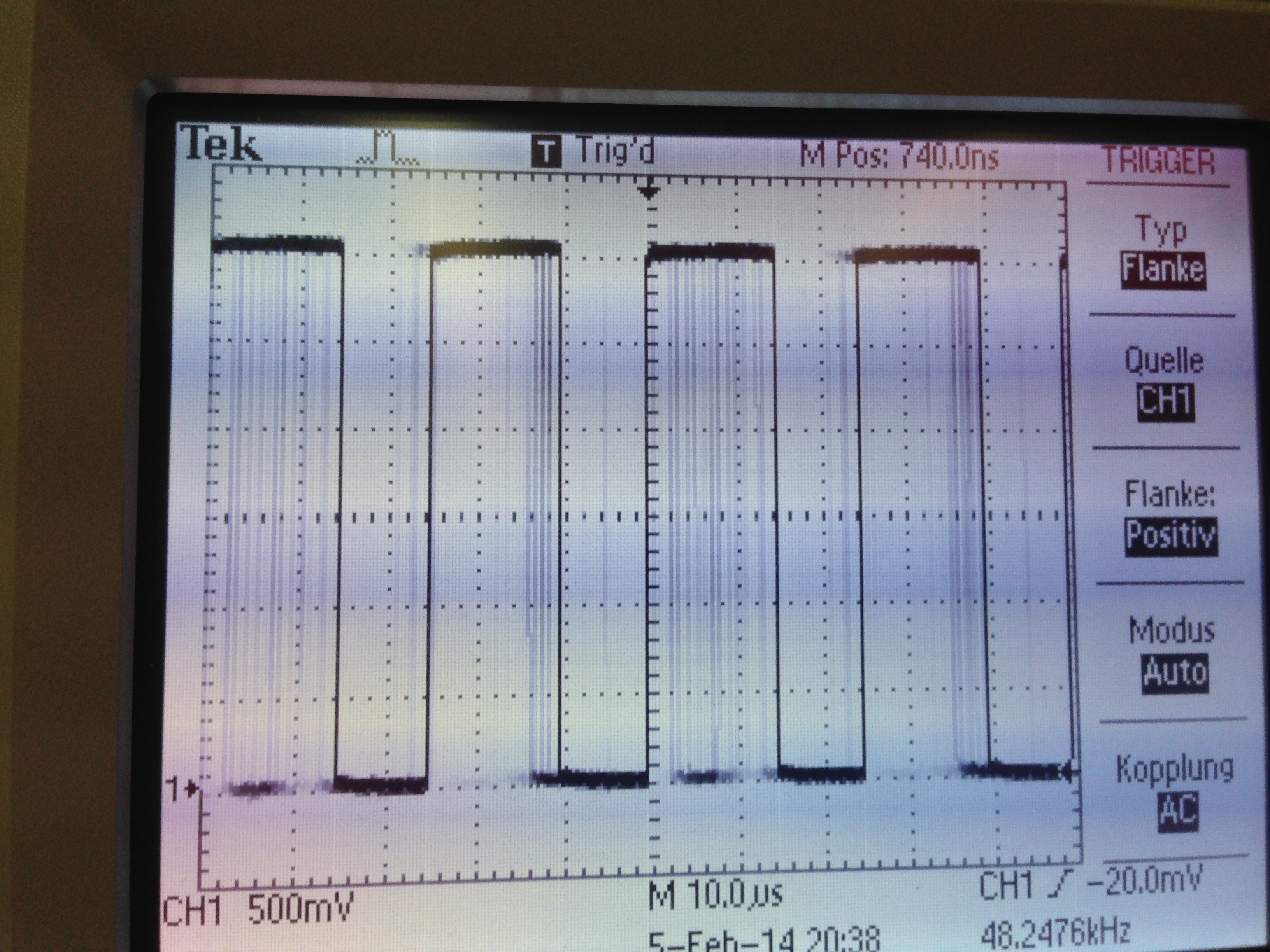

Regelung. Zudem toggeln wir einen Pin, um zu überprüfen, dass das
Programm alle 25µs in die ISR springt. Letzteres ist durch die
Implementierung der Funktion zum Abrufen des ADC Wertes nicht mehr
gegeben, da der Pin dann nur noch alle 142µs getoggelt wird.
Folglich dauert unsere AD-Wandlung zu lange. Hat jemand eine Idee zur
Lösung unseres Problems.
Es ist unser erster Post. Ich hoffe das ist so okay. Sollte ihr noch
Fragen haben, beantworten wir die euch gerne.
Hier der Code(Projekt im Anhang):

(Firma: EleLa - www.elela.de) #3502912
Mache zu erst einmal eine Analyse wie lange der zeitkritische Code denn
überhaupt benötigt. Hier ein Demo "Taktzeitberechnung und Überwachung":
http://www.mikrocontroller.net/articles/STM32_f%C3%BCr_Einsteiger#Taktzeitberechnung_und_.C3.9Cberwachung
Ansonsten würde ich die AD Wandlung nicht mit dem Interrupt erst
starten, sondern nonstop laufen lassen und mittels DMA irgend wo hin
kopieren.
Somit stehen die aktuellen Werte immer schon von alleine im RAM und man
muss nicht extra darauf warten.

Gast #3520132
wir führen aktuell alle 100µs die unten stehende Befehle aus.
Dabei wird zunächst der aktuelle Wert des ADC in der Variablen
VoltageValue gespeichert, die dann an die Funktion PIControl
weitergegeben wird. Dort wird anschließend je nach gemessener Spannung
eine neue Pulsdauer für das PWM-Signal berechnet. Die Pulsdauer wird
daraufhin mit der Funktion ChangePulseWidth() neu eingestellt.
Allerdings bekommen wir kein sauberes PWM Signale erzeugt. Während die
positive Flanke noch deutlich und sauber auf dem Oszi erkennbar ist, so
scheint sich die negative Flanke ständig hin und her zu
verschieben(selbst wenn die Eingangsspannung unverändert bei 0V liegt
und die Pulsdauer somit unverändert bleibt).
Das ausgegebene Signal ist im Anhang Foto2 zu entnehmen.
Sobald wird die Befehle nur jede Sekunde ausführen, erhalten wir ein
sauberes PWM Signal mit der entsprechenden Pulsdauer(siehe Foto1).
Wir würden die neu erzeugte Pulsdauer jedoch alle 100µs(bzw. noch
schneller) neu schreiben. Weiß jemand woran es liegen könnte, warum das
nicht funktioniert?
Wenn wir das Programm debuggen, läuft alles wie geplant(Variablen haben
alle den entsprechenden korrekten Wert und das Ausgangssignal sieht so
aus wie es aussehen soll).
> nicht funktioniert?
Vermutlich schaukelt sich die Regelung auf.
Wenn die Ausgangsgröße eingelesen wird, kann die ja noch eine Weile
weiter ansteigen (oder absinken) bis endlich per Software
entgegengewirkt wird. Wenn es dann soweit ist muss das ganze dann eben
in die Gegenrichtung, welche dann nun Überproportional ausfällt.
Somit schwingt das Ganze.
Ich denke die bessere Lösung wäre hier den "analog watchdog" zu
verwenden.
