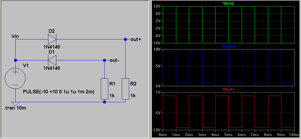

ich habe zwei Pins. Der eine Pin ist Ground und am anderen Pin können
+/- 10V anliegen (Analogwerte).
Das Problem ist, dass mein anderes Gerät, das ich betreiben will, drei
pins hat. Der eine Pin bekommt nur die positive Spannung, der andere Pin
nur die negative Spannung und der andere Pin ist der Ground Pin. Die
Frequenz liegt bei max. 200KHz. Wie kann ich nun die Spannung so
aufteilen, dass bei dem einen Pin nur die Positive und bei dem anderen
Pin nur die negative Spannung ankommt?
Am einfachsten mit zwei Dioden. Dabei hast Du natürlich einen gewissen
Spannungsverlust. Falls das nicht geht, müsstest Du uns etwas mehr
über den Verwendungszweckk sagen.

Jan K. schrieb:
> ich brauche in diesem fall einen exakten wert.
Dann bau deine Schaltung nach Art eines Präzisionsgleichrichter auf, bei
dem die Vf der Dioden über die Gegenkopplung kompensiert wird. Bei
200kHz und 10V darf dein OP nicht zu langsam sein.

Michael schrieb:
> Aber nur, wenn Gnd ungleich Gnd ist.
Nö. Der 3pinnige Eingang wird ein differentieller Eingang sein.
Allerdings sollte man die von mir vorgeschlagene Beschaltung vielleicht
noch ein wenig anpassen:
Quelle             Senke
 [+]  O-----------O  [+]
               +-- O [GND]
[GND] O--------+--O  [-]
Es wäre noch interessant zu wissen, welche Spannungen maximal an den
Eingängen zugelassen sind. Ein Datenblatt der zu beschickenden Schaltung
wäre hilfreich.
