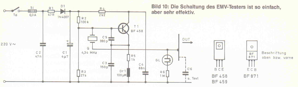

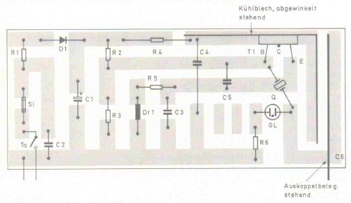

In der Elrad 11/90 gab es mal einen einfachen EMV-Tester. Für den
Nachbau würde ich den gesamten Artikel lesen, läuft direkt mit
Netzspannung!, ED=10%. Nutze ich nicht mehr, wir machen richtige
Pre-Compliance Messungen.

Das heißt, du hast den nachgebaut? Und fandest den brauchbar?
von HS (Gast)
Ja, früher ab und mal mit draufgehalten, brauchbar siehe Spektrum, für
professionelle Entwicklung nicht.
