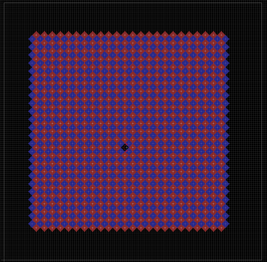

wie layoute ich einen kapazitiven Touchsensor, der eine 2D-Erfassung
erlaubt?
wie sieht sowas auf der Platine aus?
wie ordne ich die analogen Kanäle auf der Fläche an?
wie interpretiere ich dann die Messwerte sinnvoll?
von A. S. (rava)
hi,
ich habe heute morgen noch ausgiebig gesucht, und diese hier gefunden:
http://cache.freescale.com/files/sensors/doc/app_note/AN3863.pdf
Seite 25/28
Das Bild zeigt "Front Side Electrodes" und "Back Side Electrodes".
Versteht ihr das auch so, dass alle Spaltenflächen auf der Vorderseite
und alle Zeilenflächen auf der Rückseite sein sollen? Intuitiv hätte ich
jetzt eher nur die Brückn zwischen den quadratischen Pads auf die
Rückseite gelegt und alle Pads an sich nach vorne gebracht.
Dann also eher möglichst dünnes Platinenmaterial verwenden?
von A. S. (rava)
also so?
habe mal 120mm x 120mm gezeichnet
Diagonale eines Quadrats sind 5mm, daher 24 Zeilen und 24 Spalten
von Jens (Gast)
A. S. schrieb:
> also so?
Die Pads brauchen aber eine gewisse Mindestgröße, sind wird einfach die
nötige Kapazität in den Pads und damit das Delta Frequenzänderung im
Oszillator nicht erreicht. Außerdem kenne ich keinen PIC mit 48
Captouch-Kanälen...
Da gab es bei Microchip mal eine Appnote zum Thema, bin aber gerade zu
faul zum suchen.
von A. S. (rava)
in der freescale AN steht 6.35mm Diagonale. Meine pads haben jetzt 5mm
Diagonale, was man angeblich machen darf, um die Auflösung zu erhöhen.
Da aber immer 25 solcher Pads in Reihe aneinander hängen, wird's doch
nicht so wild sein oder?
Jens schrieb:
> Außerdem kenne ich keinen PIC mit 48 Captouch-Kanälen...
PIC24FJ128GC010 müsste gehen, oder?
ich hatte ja erst an einen kleinen PIC mit vielen Analogmultiplexern
gedacht, aber legen auf das Pad nochmal einen zweistelligen pF-Betrag
drauf:
http://pdf.datasheetcatalog.com/datasheets/400/494634_DS.pdf
von rava (Gast)
werktagspush
gibt's noch Meinungen? Muss eine Dimension tatsächlich auf Bottom?
