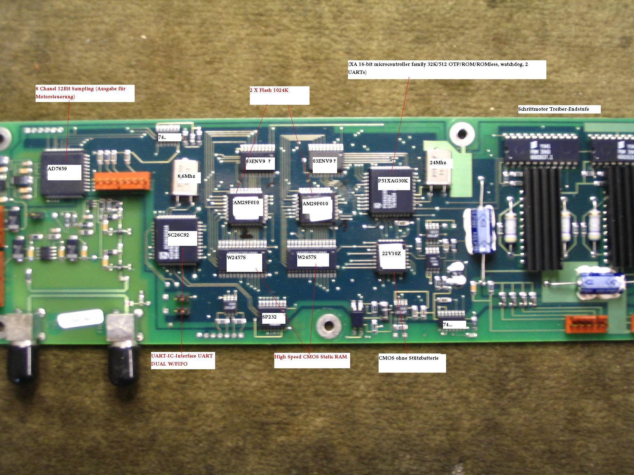

Hallo zusammen, ich habe schon mal einen Beitrag zu dem Thema eröffnet, jedoch habe ich die falsche Platine erwischt wo das Hex-File rein muß.Jetzt nochmal neu mit einem anderen Prozessor P51XAG30 welcher wohl eine 80c51 Struktur hat und doppel Flash. Also nochmal: es betrifft eine Steuerplatine für eine Sat-Anlage auf unserem Wohnmobil, welche sich selbstänig ausrichtet. Beim Versuch eine update.hex via RS232 mit dem falschen file->falsche_Hex.S19 einzuspielen, habe ich das Ding geschrotte. Normalerweise funktioniert die Programmierung mit dem Flash16.exe Programm, aber nach falscher Dateiauswahl geht nichts mehr. Es kommt kein Startbefehl vom Prozessor. Auf dem Screen steht nur : "Ready to program flashproms AM29F010 waiting for reset from microcontroller" Das Board hat zwei Flashs wie im Bild zu sehen. Ich habe mal die Flashs ausgelötet und mit einem Programmer ausgelesen, s.h. original_main 01 und 02.hex. Vor dem einbau werde ich die Dinger sockeln um evt.Vorschläge besser in die Flashs reinzubrennen. In den ausgelesenen Dateien steht wohl nicht viel in den Flashs, sowie ich das erkenne, habe leider keine Ahnung von MC und Programmierung. Meine Frage nun: Wie kann ich das Ding wieder zu leben erwecken, bzw. wie bekomme ich die Update.hex in die Flashs. Brennen wäre möglich aber kommt dann in beide die gleiche rein ? Ist es möglich den Prozessor anzuspupsen, sodas er ein update über RX/TX empfängt? s.h. Datenblatt PINs: Pin35:(EA/VPP/WAIT) Pin33:(ALE/PROG) und Pin:32 (PSEN) wofür die auch immer gut sind. Gibt es ein anderes Programm mit dem ich das Hex-File wieder einspielen kann ? Der Hersteller liefert keinen Support mehr da das Ding schon 10 Jahre alt ist. Ihr seit meine letzte Hoffnung, und entschuldigung für den Fehler mit dem falschen Board auf dem aber auch ein 29F010 welcher gesockelt war, aber das Board mach nur die NIT-Auswertung der Satsignale. LG Kai PS:genaue Daten sind im Bild zu sehen Habe gerade ein Fehler entdeckt: der 22V10Z ist ein GAL Adressenselektor, Chipselektor.
update.hex sieht wie eine HEX-Datei aus. Der Größe nach sollen 128kBytes gefüllt werden. original_main.hex enthalten nur Müll. falsche_HEX-Datei.S19 ist keine HEX Datei sondern ein anderes Format, vermutlich eine Abart des Motorola S19. Wenn das Update Programm das gefressen und programmiert hat, sollte man den Programmierer ... Da der Prozessor 8 und 16 Bit als Datenbus Breite unterstützt, kann man ohne Kenntnis der Schaltung nicht sagen, wie das Update File in die beiden Eproms gefüllt werden muss. "Beide das Gleiche" ist mit Sicherheit falsch. Den Prozessor extern wieder zu beleben wird nicht möglich sein. Der sicherste Weg ist, ein gleiches Gerät zu beschaffen und die Eproms zu dublizieren. Das kannst du schaffen. Alternativ kannst du nur versuchen, das Update File an der 64k Grenze zu splitten und dann untere und obere Hälfte in je eines der Eproms zu brennen. Dazu musst du aber wissen, welches Eprom oben und welches unten liegt. Und beachte, dass das update.hex Lücken enthält, die du mit 0 oder 0xff füllen solltest. Ich habe auf die Schnelle nur 2 "Typ 2" Records gesehen, die die Zuordnung oben/unten machen. Sollten es mehr sein, muss entsprechend intelligent alles vorverarbeitet werden. Bei deinen Vorkenntnissen wirst du hier Probleme bekommen, die per Forum nicht lösbar sind.
Georg G. schrieb: > Ich habe auf die Schnelle nur 2 "Typ 2" > Records gesehen, die die Zuordnung oben/unten machen Super danke für die Antwort, höhrt sich ja nach einem Hoffnungschimmer an. Die Flashs sind beschriftet mit 01 und 02. Da das Programm Flash16 heist denke ich mal das es 16 Bit ist. Wenn du das splitten kannst und mir evt. schicken kannst, wäre das doch schon mal ein super Versuch, danke danke.... mail: Kai_mehr@yahoo.de Ps: wie hat der Hersteller die Daten darein bekommen, da die Flashs ja nicht gesockelt sind ? und es gibt kein Chance ein so seltenes Stück hier in DE zu bekommen da es eigentlich nur in USA verkauft wurde. Kai Ps: bei Erfolg soll die Mühe auch nicht kostenlos sein.

Wie lautet denn die komplette Bezeichnug des P51XA? Ich glaube dass das Teil auch einen Bootloader im OTP-ROM hat, weil Flash16 anscheinend den String "?PGM" erwartet. Der kommt aber in update.bin nicht vor. Gibt es irgendwelche Jumper auf dem Board mit denen man den EA-Pin für Boot von Flash/OTP-ROM einstellen kann? Ausserdem gibt es im Reset-Vector einen Call auf eine Adresse die nicht in Update-Bin vorhanden ist: fcall 3:8000h Es fehlen auch Einstellungen der System-Register. Das Teil hat zu 99% OTP-ROM.. Sieht man was wenn man ein Terminal-Programm an das Board anschliesst? PS: Das Sockeln der Flashs stelle ich mir etwas schwierig vor. Wie willst Du das machen? Heissluft? Hättest vielleicht erstmal drin lassen sollen..
rk schrieb: > komplette Bezeichnug des P51XA danke für deine Mühe, sie lautet P51XAG30KFA-C21992 .Einen Jumper gibt es leider nicht, vom Board kommt leider nichts mehr und wie du schon schreibst kam früher ein ?PGM. Da ich Radio-Fernsehtechniker bin verfüge ich über eine Heissluftstation und auch eine IR-Station.Das mit dem löten ist für mich das kleiner Problem, aber von den Sachen die die oben schreibst habe ich leider keine Ahnung. Wenn du Jumper brauchst bau ich dir gerne welche dran, nur wo ?? :-)
rk schrieb: > Gibt es irgendwelche Jumper auf dem Board mit denen man > den EA-Pin für Boot von Flash/OTP-ROM einstellen kann? kann mann mit dem Pin 32: Program Store Enable: The read strobe for external program memory. When the microcontroller accesses external program memory, PSEN is driven low in order to enable memory devices. PSEN is only active when external code accesses are performed oder Pin 35: External Access/Wait: The EA input determines whether the internal program memory of the microcontroller is used for code execution. The value on the EA pin is latched as the external reset input is released and applies during later execution. When latched as a 0, external program memory is used exclusively, when latched as a 1, internal program memory will be used up to its limit, and external program memory used above that point. After reset is released, this pin takes on the function of bus Wait input. If Wait is asserted high during any external bus access, that cycle will be extended until Wait is released. During EPROM programming, this pin is also the programming supply voltage input evt. was anfangen ?

Sieht so aus als würde es auch mit Flash16 klappen wenn die Flashs erased sind, also alles 0xFF. Dann geht der Booloader vielleicht in den Prompt. Auf Deinen Flashs ist aktuell ja Junk drauf. Welchen Eprommer hast Du denn? GALEP? Auf PSEN sollten nach dem Reset ein paar Flanken kommen..
rk schrieb: > Sieht so aus als würde es auch mit Flash16 klappen wenn die Flashs > erased sind, also alles 0xFF. > > Dann geht der Booloader vielleicht in den Prompt sowas habe ich mir auch schon überlegt und ich werde sie erstmal komplett löschen und dann mal probieren. Es ist ein PCB5.0E Willem EPROM programmer. Mit dem habe ich schon kopien des AM29F010 auf dem anderen Board gemacht und das klappte reibungslos. Nun schau ich erstmal das ich die Sockel darein bekomme, danke, danke, danke. PS: ganz ohne Flashs kam auch kein PGM.
so, Sockel sind drin, aber: rk schrieb: > Hast Du PSEN mal mit einem Oszillosop gecheckt? da ist durchgehend eine gleichbleibende Frequenz drauf. leider hat es mit den beiden gesplitten Dateien nicht geklappt und auch nicht mit leeren Flashs. Noch irgendeine Idee ?
Miss mal nach, ob die D0 Pins der beiden Flash miteinander verbunden sind (Null Ohm). Wenn ja, dann ist es 8 Bit Busbreite (und muss anders gesplittet werden).

Georg G. schrieb: > Miss mal nach, ob die D0 Pins der beiden Flash miteinander verbunden > sind (Null Ohm). Wenn ja, dann ist es 8 Bit Busbreite (und muss anders > gesplittet werden). habe ich gemacht, wenn du DQ0 Pin13 meinst, die sind nicht verbunden, ca.1,8kOhm.
Dann ist es ein 16 Bit Bus. Bleibt die Frage, welches Flash die oberen und welches die unteren Bits hat. Hast du mal die Flash vertauscht?
tommy schrieb: > Also: Die Version mit der 30 hat kein ROM, kann also > keinen Bootloader enthalten :-( heist das jetzt mann brauch keinen Bootloader ? vertauscht: wollte ich noch machen, habe ich vergessen, mach ich nochmal,bin aber erst morgen wieder auf der Arbeit.

so jetzt habe ich die angehängten Dateien mit Bootloader in die Flashs gebrannt mit mäßigem Erfolg, und zwar: Jetzt scheint das Ding schon mal zu booten und macht einen kleinen Initialisierungslauf, bleibt stehen und fängt wieder von vorne an. Auf dem RS232 Port ist leider mit dem Terminalprogramm nichts zu sehen, kein PGM etc.. Mit dem Oszi. kann mann Datenpakete erkenn. hat jemand noch ne Idee was da noch falsch ist in den Dateien ?

>also mit dem Testprogramm passiert nichts, >egal in welcher Reihenfolge ich die Chips reinpack. >die Chips heissen AM29F010B-120 JC und JD, die originalen -90 Jf In meinem XA51-Board war für 22.1184 MHz ein AM29F040-55 drin und es läuft auch mit einem AT49F512-90, aber 120 ns? Sind die /CE Pins auf GND? Hast Du jetzt mal gecheckt ob die Address-Pins und /CE /OE /WE der beiden Sockel untereinander Verbindung haben? Und die Daten-Pins Verbindung zum XA51 haben?
rk schrieb: >>also mit dem Testprogramm passiert nichts, >>egal in welcher Reihenfolge ich die Chips reinpack. >>die Chips heissen AM29F010B-120 JC und JD, die originalen -90 Jf > > In meinem XA51-Board war für 22.1184 MHz ein AM29F040-55 drin > und es läuft auch mit einem AT49F512-90, aber 120 ns? > Sind die /CE Pins auf GND? > > Hast Du jetzt mal gecheckt ob die Address-Pins und /CE /OE /WE > der beiden Sockel untereinander Verbindung haben? > Und die Daten-Pins Verbindung zum XA51 haben? Hab ich noch nicht, werde ich aber morgen machen.Die Daten Pins sind die mit DQ0-7 oder A0-16 ? an welche Eingänge des Prozessors gehen die ? soll ich evt. einfach doch mal die Original Flashs mit 90ns überschreiben anstatt der 120ns Flashs die ich jetzt drin habe, oder doch noch lieber liegen lassen als Reserve ? ausgelesen sind sie ja jetzt.

rk schrieb: > Sind die /CE Pins auf GND? nein > Hast Du jetzt mal gecheckt ob die Address-Pins und /CE /OE /WE > der beiden Sockel untereinander Verbindung haben? /CE ja /OE ja /WE nein > Und die Daten-Pins Verbindung zum XA51 haben? DQ 0-7 gehen alle u.a. an den XA51 und haben Verbindung. Habe nochmals alles gesäubert und mir unter einem Stereomikroskop die Lötstellen angeschaut, alles OK.
Kai Weniger schrieb: > DQ 0-7 gehen alle u.a. an den XA51 und haben Verbindung. Weiter oben schreibst du, dass die DQx Pins nicht miteinander verbunden sind.
Hallo nochmal an alle, Dank der mithilfe von rk(Gast) läuft die Schüssel wieder einwandfrei, Ursache war nun eine fehlende GND Verbindung und das die Originalbeschriftung an der Schüssel für RX/TX vom Hersteller falsch bedruckt wurde (vertauscht). Danke nochmal an alle die sich mit um das Problem gekümmert haben.Ohne das Forum hier wäre das Ding schrott gewesen. Kai...
