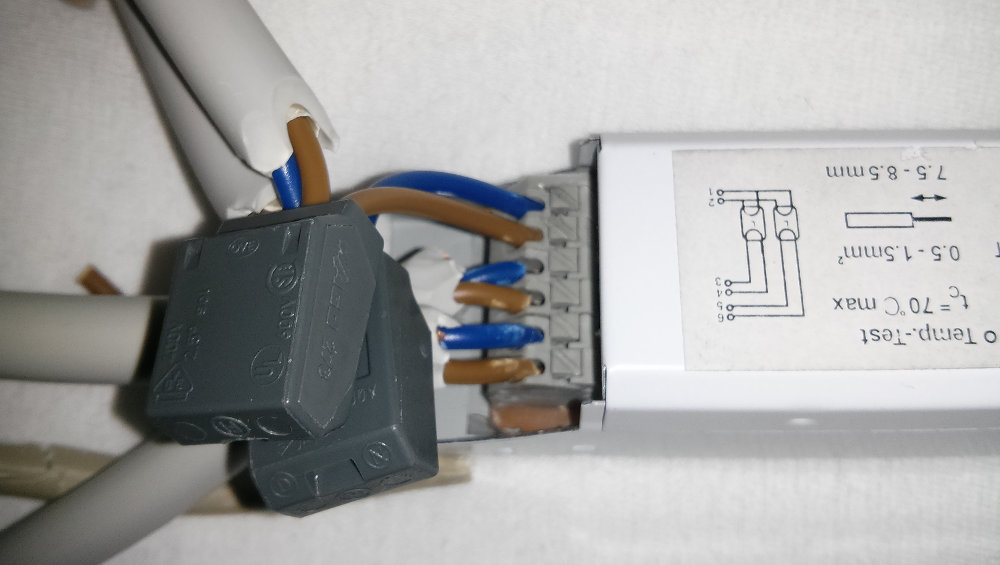

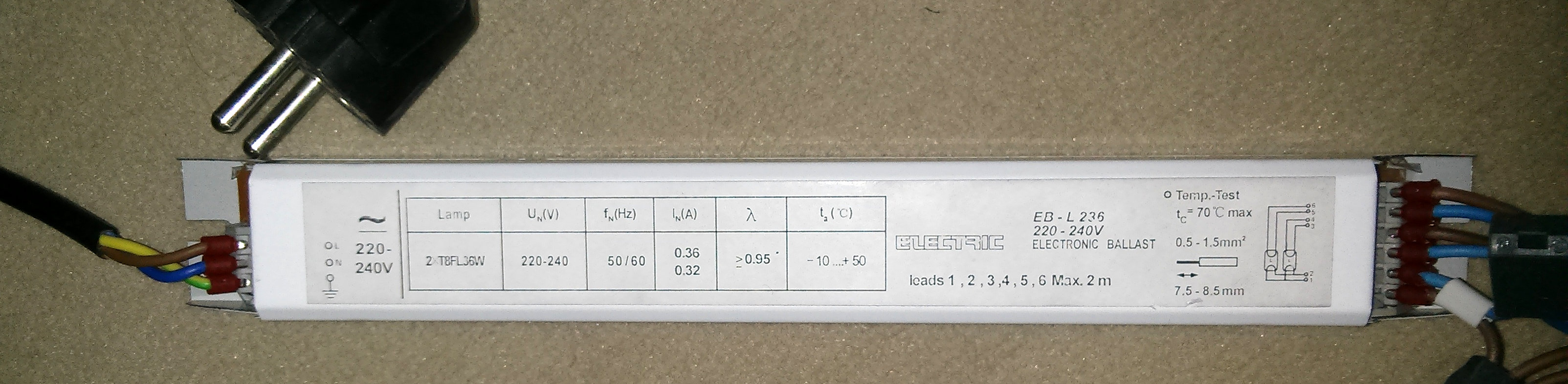

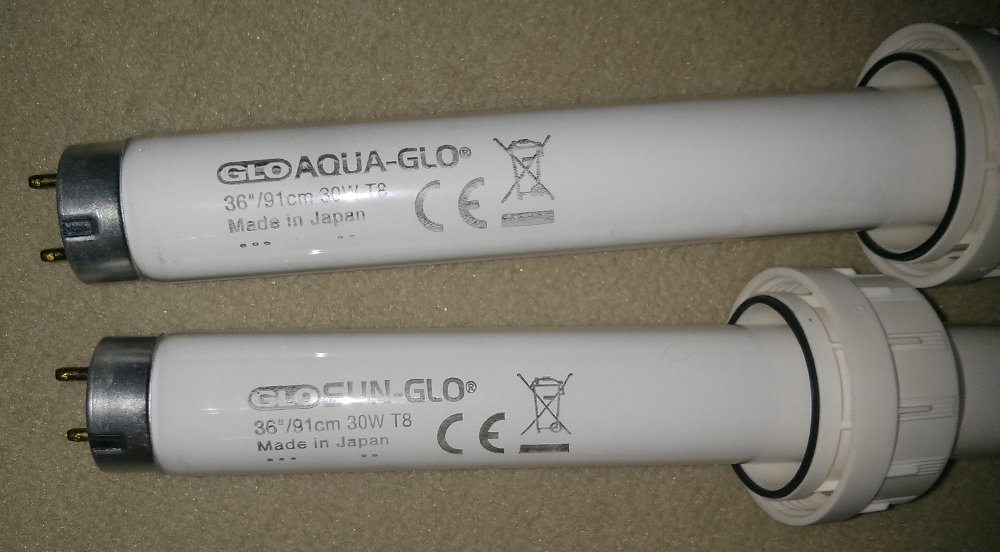

Guten Tag,
wie an den angehängten Bildern gezeigt, wurde ein (neu gekauftes)
elektrisches Vorschaltgerät mit den Leuchtstoffröhren verbunden. Aus
unbekannten Gründen leuchten diese nicht, wenn am Vorschaltgerät
Netzspannung anliegt.
Folgende Versuche zur Problemlösung wurden durchgeführt:
* Widerstandsmessung an den Glühspindeln der Leuchtstoffröhren ergaben
  5 Ohm (sollten also funktionieren)
* Durchgangsprüfungen vom Vorschaltgerät bis
  Netzstecker/Leuchstofflampenfassung ergaben auch keine Probleme
Aufgrund dieser Daten kommt für mich nur noch ein Defekt des
Vorschaltgerätes in Betracht, dass jedoch gerade erst gekauft worden
ist. Vielleicht hat ja noch hier jemand eine Idee.

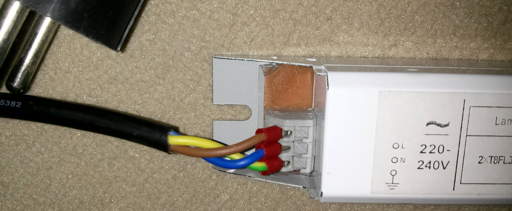

Gast #3504188
@mpl Die flexiblen Adern sind mit den Adernhülsen in den Klemmen (sind
fest eingerastet und der Widerstand geht gegen Null Ohm). Man
hört/sieht/fühlt genau nichts.
Gast #3504200
@teoderix Im alten Vorschaltgerät haben beide Leuchtstoffröhren ohne
Probleme funktioniert.
@mpl Zum direkten anklemmen fehlen gerade die starren Kabel, und wie
gesagt sind die Aderendhülsen alle fest eingerastet.
#3504206

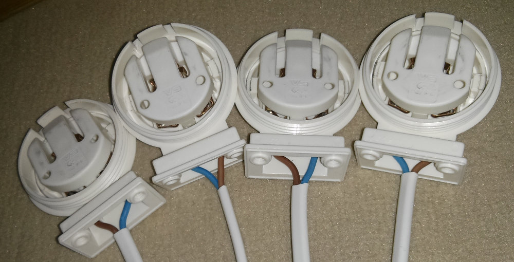

Ich würde trotzdem die Aderendhülsen entfernen. Du hast sicherlich den
Durchgang von aderendhülse bis lampenkontakt überprüft. Aber wie gesagt
die Aderendhülsen gehören nicht in diese Anschlussklemmen und wurden
auch sicherlich mit Viel Kraftsufwand da reingestopft. Dementsprechend
sieht jetzt auch die klemme aus...ich habe Beruflich 100te vgs getauscht
und hatte auch schon öfters mal Kontakt ptobleme..
Gast #3504216
@mpl Ich hätte jetzt von einem normalen Kraffaufwand gesprochen. Dazu
habe ich auch den Durchgang mit zwischengeschalteter Wago Klemme geprüft
und er erschien in Ordnung. Naja man könnte das ganze ja nochmal mit
starren Leitern aufbauen, allerdings wird das wohl bis Montag warten
müssen, da ich anscheinend keine starren Leitungen mehr da hab.
Gast #3504241

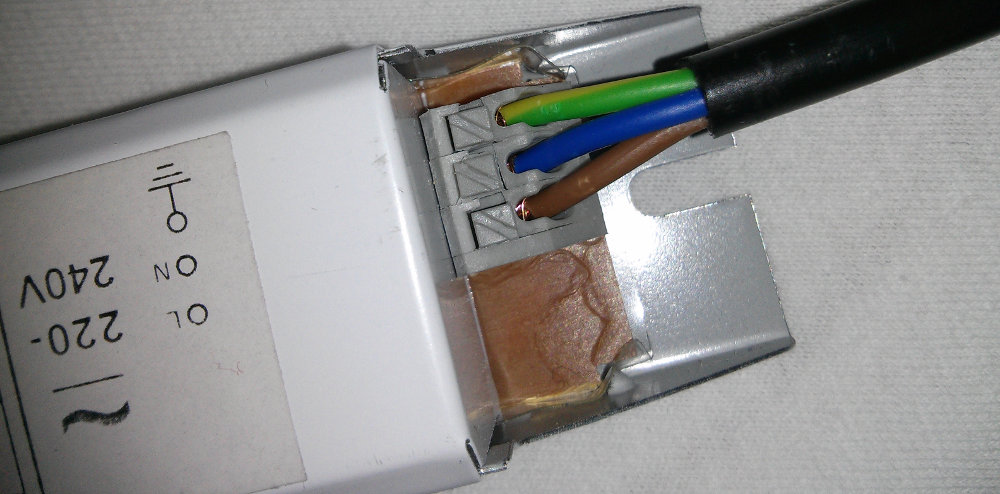

Ja. Aber das wirst du wohl nicht hören wollen: Im zweiten Bild
(2014-01-25_17.49.10.jpg) sieht man, das du sowas bitte jemanden mit
Sachverstand machen lässt.
- Du hast offensichtlich keine Crimpzange für die Hülsen, die Enden der
Hülsen sehen fürchterlich aus.
- AEH gehören niemals in Wagos für starre Leiter!
- Du hast die Klemmen am EVG nicht verstanden, da können Litzen direkt
geklemmt werden.
- Min. eine Klemme am EVG (Sek. im Bild unten) hast du schon ruiniert.
- Das EVG ist NoName-Schrott.
- Dir Röhrenfassungen sind üblicherweise auch für starre Leiter, ich
will gar nicht wissen, wie die Litzen da reingeprokelt sind...
TBC.
Gast #3504347
Hast du etwa versucht, die aderendhülsen zu schrumpfen? Die gehören mit
ner passenden Zange gequetscht. Die klemmen am evg sind aber auch für
nackte litzenenden gut.
Flip
Gast #3504370
Danke für die Informationen. Warum die Aderendhülsen so komisch aussehen
weiß ich nicht, aber sie wurden mit einer speziellen Zange mit
Trapezpressung angefertigt. Danke für den Tipp, dass der EVG auch die
flexiblen Leiter nimmt.
Ich hab die alte Installation nun erneut durchgeführt und diesmal starre
Leiter für (neue) Klemmen verwendet. Das Ergebnis ist nach wie vor das
selbe.
@d-r-j Oh das ist mir noch gar nicht aufgefallen. Ich werde mal
nachfragen warum diese Kombination gewählt wurde. Kann dies denn zu
diesem Problem führen?

#3505498
Achte bitte mal genau darauf, dass eingangseitig wirklich die Phase an L
anliegt. Die Anschlussbelegung von 1 und 2 kommt mir komisch vor. So
kenn ich das gar nicht, mit Paralellschaltung. Die wo ich bisher verbaut
hatten  diese in Reihe geschaltet.....
Gast #3510062

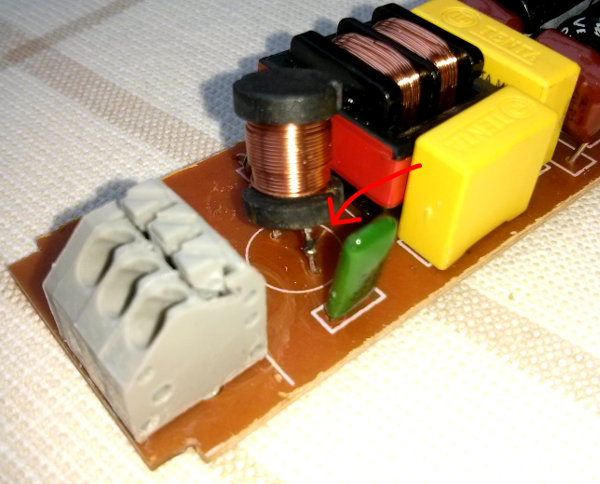

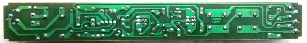

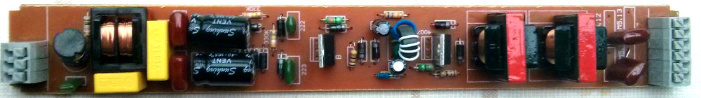

Mit neuem EVG und funktioniert es (jetzt auch ordnungsgemäß
angeschlossen).
Hab das alte mal geöffnet und mir ist nur die Spule als defektes Bauteil
aufgefallen (Draht anscheinend abgerissen). Siehe auch die Bilder.

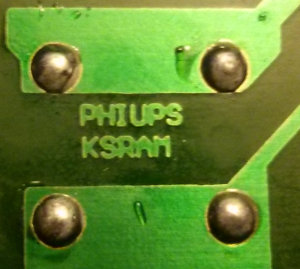

Interessant finde ich die Beschriftung:
    PHIUPS
    KSRAM
