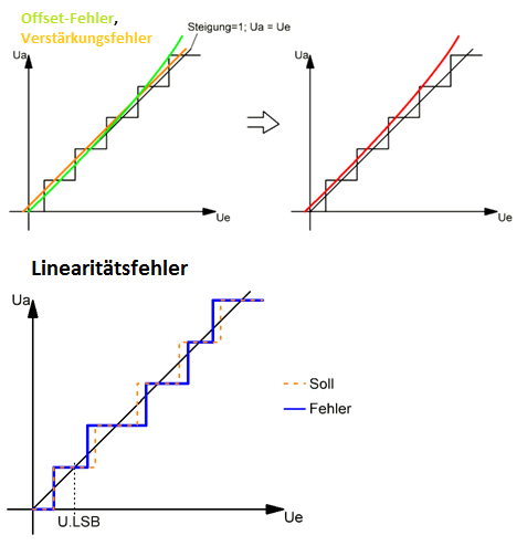

Es gibt dann noch auch schaltungsbedingte Fehler:
(Bitte erklärt die folgenden Fehler ev. mit Hilfe das Bildes, dass ich
hochgeladen habe)
"Wenn man bei der idealen Übertragungskennline die Stufenmitte
verbindet, erhält man eine Gerade durch den Ursprung mit der Steigung 1"
--> Warum Steigung 1, was heißt das nun genau?
- Verstärkungsfehler, Offsetfehler
"Der Verstärkungsfehler verursacht eine über den Aussteuerungsbereich
konstante, relative Abweichung der Ausgangsgröße vom Sollwert, der
Offset-Fehler hingegen eine konstante, absolute Abweichung."
Was soll das heißen? Was ist nun der Verstärkungsfehler genau?
"Diese beiden Fehler lassen sich in der Regel durch den Abgleich von
Nullpunkt und Vollausschlag beseitigen! Es verbleiben dann in Folge nur
mehr Fehler in Folge von Drift (Temperaturdrift) und Nichtlinearität.
Eine über den Quantisierungsfehler hinausgehende Nichtlinearität
entsteht immer dann, wenn die Stufen nicht gleich breit sind!"
Was heißt Nullpunkt und Vollausschlag abgleichen? Wenn die Stufen nicht
gleich breit sind, dass ist dann der Linearitätsfehler?
- Linearitätsfehler
"Dieser Wert abzüglich des systematischen Quantisierungsfehlers von
U_LSB/2 stellt die totale Nichtlinearität dar. Sie wird meist in
Bruchteilen von U_LSB angegeben. Ein weiteres Maß ist die differentielle
Nichtlinearität. Sie gibt an um welchen Betrag die Breite der einzelnen
Stufen vom Sollwert ULSB abweicht. Ist dieser Fehler größer ist ULSB
werden einzelne Zahlen übersprungen (missing code). Bei noch größeren
Abweichungen kann die Zahl Z bei Vergrößerung der Eingansspannung sogar
abnehmen!"
Was sagt der Linearitätsfehler nun genau aus? Durch was ergibt er sich?

von Purzel H. (hacky)
Analog Devices hat wie die meisten anderen Hersteller auch eine
Applikation Note bezueglich diesem Thema. Die genauen Zusammenhaenge
lernt man uebrigens gut an einem der vielen Semainare, die von den
Herstellern angeboten werden. Also einfach mal bei Ananog Devices,
National Semiconductor, Linear Technology, Texas Instruments, usw
reinschauen. Die haben hiervon mehr Ahnung als Gurgel...
von innerand i. (innerand)
asker schrieb:
> Der Quantisierungsfehler ist ja max. 1/2 LSB ist. Je höher die Auflösung
> desto kleiner wird er. Was bedeutet 1/2 LSB, kann man das irgendwie auf
> der Quantisierungskennlinie sehn? LSB ist doch das Minderwertigstebit.
> Aber ich kann mir darunter nichts vorstellen.
Nein, der maximale Quantisierungsfehler ist 1 U_LSB.
Je höher die Auflösung wird, umso kleiner wird U_LSB, der Fehler ans
sich bleibt aber 1 U_LSB.
LSB steht für least significant bit, U_LSB eben für die Spannung für die
das LSB steht.
Und das ganze gilt jetzt erstmal nur für den idealen ADC. Beim realen
ADC kommen da noch so Dinge wie Nullpunktfehler, Vollausschlagfehler,
integrale und differenzielle Nichtlinearitäten hinzu (wobei das jetzt
nur die statischen Fehler sind)
> das LSB steht.
Ich kann mir noch immer nicht Vorstellen, was nun der
Quantisierungsfehler ist.
Ich weiß zwar das die Differenz vom Realen Wert und dem Quantisierten
Wert gleich diesem Quantisierungsfehler ist, aber ich kann mir nichts
darunter vorstellen.
Ich hab doch einen Link gepostet, der auf Wikipedia verweist, kann mir
da sagen wo in der Quantisierungskennlinie der Quantisierungsfehler zu
sehn ist, oder wie kann man den sonst aufzeichnen?
Ich muss mir das ganzen mal vorstellen können, also wenn ich eine kleine
Skizze davon hab, dann ist es ganz leicht.
Den Quantisierungsfehler sieht man doch bereits auf den von ihnen
eingestellten Grafiken. Das ist ganz einfach die Treppe.
von Joe (Gast)
Ein Quantisierungsfehler ist die Abweichung des gemessenen Signals vom
tatsächlichen Signal auf Grund der "Rundung", die durch die
Quantisierung vorgenommen wird. Das ist die Definition des Begriffes.
Rundet man Zahlenwerte des Typs "Real" oder "float" auf ganze Zahlen, so
beträgt der Quantisierungsfehler 0.5.
Rundet man analoge Eingangswerte auf den nächstliegenden ganzzahligen
Binärwert, so beträgt der Quantisierungsfehler immer 1/2 Bit.
D.h. bei 8 Bit Auflösung, sprich 256 Stufen, beträgt der Fehler 1/2
Stufe.
Der Quantisierungsfehler ist ein nicht reduzierbarer elementarer Fehler,
andere Fehler sind reduzierbar und abhängig von der Qualität der
Bauteile oder auch der Temperatur.
Joe
von asker (Gast)
Achso, ok danke.
Z.b. hier:
http://www.ti.informatik.uni-frankfurt.de/grimm/skript/skript231x.gif
So kenne ich diese Quantisierungskennlinie, wo der die Gerade durch den
Mittelpunkt geht.
Aber warum hat dann diese die Steigung 1? Heißt das nun die
Spannungswerte werden immer in die Stufenmitte gerundet?
Warum ist beim Wikipediabild diese Gerade wo anders?
> Mittelpunkt geht.
Die Gerade ist nicht die Quantisierungskennlinie sondern die Treppe.
Diese Gerade repräsentiert den tatsächliche Wert, das Ausgangssignal
würde
somit immer exakt dem Eingangssignal entsprechen. Aufgrund der
Quantisierung ist das allerdings nicht der Fall, das Verhalten der
Quantisierung ist eben über die Treppe abgebildet.
Und das können Sie ja ganz einfach nachvollziehen:
Auf der X-Achse wird das Eingangssignal aufgetragen, auf der Y-Achse
ergibt sich dann das quantisierte Ausgangssignal.
Nehmen S' einen beliebigen Wert auf der X-Achse und gehen von dort nach
Oben bis sie auf die Treppe treffen. An diesem Schnittpunkt gehen S'
dann nach Links auf die Y-Achse und bekommen somit den Quantisierten
Wert.
Da werden S' eben sehen, dass für einen Eingangswert auf der X-Achse von
0.5 Q bis 1.5 Q immer ein Ausgangssignal von 1 Q anliegt.
Und genau das ist der Quantifizierungsfehler.

von asker (Gast)
Also ist nun U_LSB der Wert der exakt für 001 spricht?
Also wenn wir nochmal auf folgendes Bild schauen :
Da ist U_LSB auf der x-Achse = Q in dem Fall. Und es kommt auch drauf an
ob man jetzt mit einem halben Stufenschritt beim Nullpunkt weg anfängt
oder gleich direkt anfängt.
Fakt ist die Quantisierungsfehler ist immer 1 U_LSB. Hier auf dem Bild
ist er halt +-0,5 U_LSB, da die Gerade durch die Mitte der jeweiligen
Stufenschritter(=U_LSB) geht.
Richtig?

von asker (Gast)
Ok gut, danke!!
Es gibt aber dann noch 3 weitere Fehler.
Erstmal zu Offset- und Verstärkungsfehler:
Folgendes haben wir dazu aufgeschrieben:
"Wenn man bei der idealen Übertragungskennlinie die Stufenmitte
1."
Hier wird doch
gemeint sein oder? Aber warum ist die Steigung 1, was soll das bedeuten
nun?
"Bei einem realen ADU geht diese Gerade nicht durch 0 (Offset-Fehler)
und ihre Steigung weicht von 1 ab (Verstärkungs-Fehler)."
Wir sagten doch, dass die Gerade die Realen Werte präsentiert. Die
Realen Werte stimmen doch immer. Was heißt das nun?
konstante, relative (prozentuelle) Abweichung der Ausgangsgröße vom
Sollwert, der Offset-Fehler hingegen eine konstante, absolute
Abweichung."
Ich glaube, das verstehe ich erst, wenn ich weiß was genau ein
Verstärkungs- und Offsetfehler genau ist.
Naja könnt ihr mir diese 2 mit Hilfe des Bildes, dass ich in meinem
Startbeitrag hochgeladen habt erklären bitte?
Naja ein Nullpunktabgleich lässt z.b. bei einem OPV den Offsetfehler
verschwinden, habe ich gehört, aber was hat das nun genau zu bedeuten?

Meines Erachtens sind in dem Bild deines ersten Posts (Abbildung oben
links) die Beschriftung "Offsetfehler" und "Verstärkungsfehler"
vertauscht.

von asker (Gast)
Naja hier sieht man doch was:
http://upload.wikimedia.org/wikipedia/commons/thumb/c/c2/AMT_Fehler.svg/600px-AMT_Fehler.svg.png
1) offset-fehler
2) Verstärkungs-fehler
3) Linearitäts-fehler
So ist es doch oder?
Aber ist nicht die Quantisierungskennlinie selbst das wichtigte?
Ich bin jetzt verwirrt, wirken sich diese Fehler auch auf die
Stufenkennlinie aus?
Wie sieht das ganze denn aus bei einem ADC-Vorgang?
