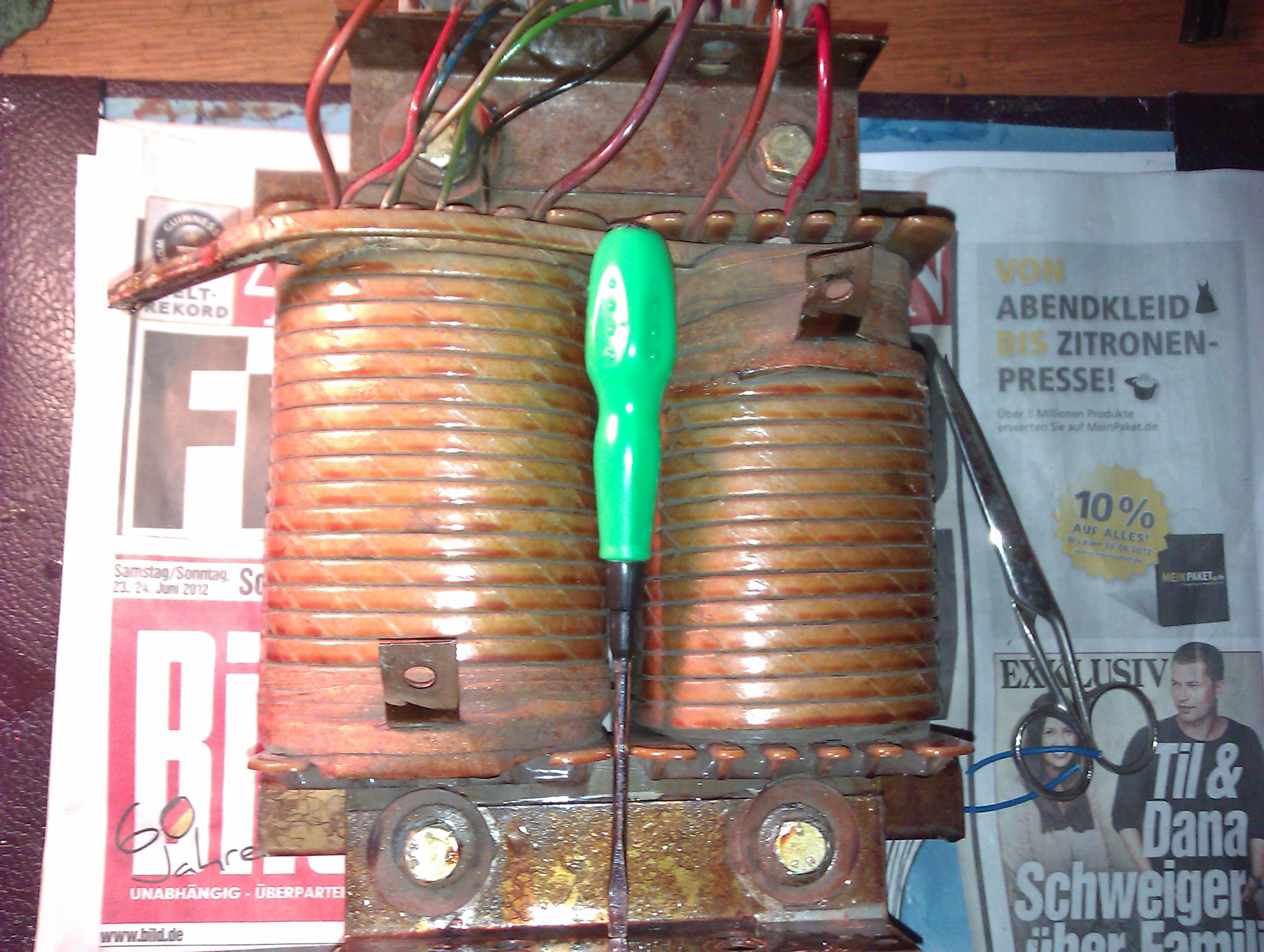

ich bin dabei ein Netzteil für ca. 1200W - 1500W zu bauen. Grund vorweg:
hab ein altes Trafo mit einem UI132a kern der 24V auf der Sekundärseite
ausgibt. Jetzt habe ich nur das Problem: Wie eine effektive Regelung von
0-30V zu schaffen?

von hhans (Gast)
Hallo
das sind ja nun eine menge Ideen und Vorschläge. Vielen dank an euch
alle. :)
Es soll ein allzweck Netzteil werden. Diese Sache mit den Röhren waren
Beispiele was ich zum Beispiel damit machen würde/betreiben würde.
Zu der Idee mit den Trafoabzweigungen: Ein Trafo besitze ich schon. Es
ist ja gerade mein Ziel mit diesem das NT zu bauen da ich es geschenkt
bekommen habe. Das Trafo hat eine Primärwicklung und eine
Sekundärwicklung welche 27V im Leerlauf ausgibt ( gemessen).
Zu der Idee mit der PWM Regelung nach einem Normalen Gleichrichter: Die
Idee finde ich sehr interessant , ich werde es mal probieren ob ich was
hinbekomme. An den Siebeelkos solls nicht scheitern.  Habe gerade
4×22000uF bei 63V zur Verfügung. Falls es zu wenig ist kommen noch ein
Paar dazu.
Jedoch zur Glättung: Kann man die PWM komplett herausfiltern? also so
das nichts mehr davon am Ausgang zu sehen ist?
Falls nicht werde ich die Idee mit dem gesteuerten Gleichrichter nehmen.
Der Aufwand für die Schaltung ist mir relativ egal und es ist ein
Projekt welches ruhig zeit Kost kann.
Vielen Dank und MfG
Hans

von hhans (Gast)
Ich werde mal prüfen was das Trafo genau schaffen kann an Leistung und
bei welcher Spannung es bei Volllast ist (Es sollten 24VAC bei Volllast
sein also ca. 33,8 Vpp die ich als DC nutzen könnte wenn die Elkos
entsprechend dimensionisiert sind.) Es werden auch nicht 50A am Ausgang
abnehmbar sein da Ja auch noch Strom zum Laden der Siebelkos da sein
muss. (Ich denke mal es wird letztendlich so sein das ich bei 30V nur
30A nutzten kann so in etwa. 20A Lass ich mir als Reserve.). Bei 33,8V
auf 30V hätte ich dann immer noch 3V + (Ripple mit eingerechnet) für den
Spannungsabfall am Linearegler. Das ganze System wird von einem großen
oder zwei kleineren Mikrocontrollern gesteuert die mir dann schon für
die richtige Regelung sorgen werden. Ist zwar sehr viel Arbeit aber das
nehme ich in Kauf. :)
Gruß Hans
von Harald W. (wilhelms)
Von dieser Spannung geht der Rippel durch die Siebung ab. Der beträgt
bei 88000µF und 30A ca. 3,3V. Die Spannung über dem Regelglied sollte
mindestens 3V sein. Ausserdem werden bei Deinen 88000µF derart hohe
Ladeströme fliessen, das es entweder die Elkos oder den Gleichrichter
zerfetzt; also brauchst Du noch einen zusätzlichen Vorwiderstand.
> Es werden auch nicht 50A am Ausgang abnehmbar sein.
Vielleicht wird der Trafo schon bei 30A überhitzen.
Man kann zwar Eisentrafos begrenzte Zeit überlasten, sollte dann
aber zumindest die Temperatur überwachen.
Gruss

von hhans (Gast)
Hier mal ein Bild....
von hhans (Gast)
So wie er da liegt habe ich ihn bekommen. Ein alteres Modell.
von Andrew T. (marsufant)
Inklusive der Bildzeitung von Ende Juni  2012
