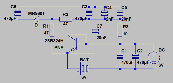

in einem alten Radio-Schaltplan bin ich auf eine Schaltung gestoßen,
deren Funktion sich mir nicht erschließen will, insbesondere die
Verbindung zwischen Kollektor und Basis des PNP-Transistors. Meine
Vermutung geht Richtung Trennung der beiden Stromquellen, aber ich bin
mir da absolut nicht sicher.
Kann mit jemand sagen, was es mit dieser Schaltung aufsich hat?
Grüßend,
Hannes

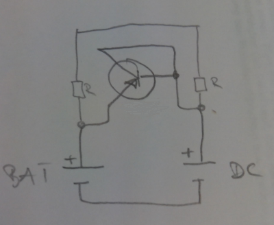

(Firma: matzetronics) #3504705
Die BE Strecke in Transistoren kann als Zenerdiode benutzt werden. Wenn
sich der Hersteller damals die Mühe gemacht hat und Transistoren auf die
benötigte Zenerspannung ausgemessen hat, war das evtl. billiger als
direkt eine Z-Diode zu verwenden. Typische Werte sind so zwischen 6 und
9 Volt Zenerspannung bei solchen Si-Kleinleistungstransistoren.

Gast #3506963
Und wozu sind die beiden Widerstände in Reihe?
Der Transistor kann sogar (wenn die Schaltung sehr alt ist, vorteilhaft
ein Germanium-Typ sein. Dann fallen nur ~0.2 bis 0.3V Uce in
Flußrichtung (bei Batteriebetrieb) ab.

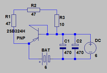

Gast #3507596
Die Widerstände sind sogar drei - ich hab den Schaltplan mal mit den
Widerständen als auch mit etwas mehr "drumherum" in LTSpice abgemalt.
Weiß aber nicht ob das nicht schon zum Radioteil gehört oder noch zur
Stromversorgung.
Die DC-Quelle ist das, was direkt nach Brückengleichrichter und Trafo
kommt, die Elkos zur Stabilisierung sind im Bild mit drin.
Grüßend,
Hannes
#3510954
Ich sage mal, daß es noch zur Strove gehört, zumal Diode MR9601 wohl als
Verpolschutz dient (was die Elkos C1 u. C2 nicht retten wird). Ich tippe
darauf, daß Minus von Batterie bzw. DC6V mit den gemeinsamen Anschlüssen
von C3, C4, C5, C6 verbunden ist und daß das Radioteil parallel zu C6
angeschlossen ist.
Gast #3513353
C1 und C2 dürften meinem Verständnis nach durch den Transistor vor
Verpolung der Batterie geschützt sein. Bei der eingezeichneten DC-Quelle
verhindert der Brückengleichrichter die Verpolung.
