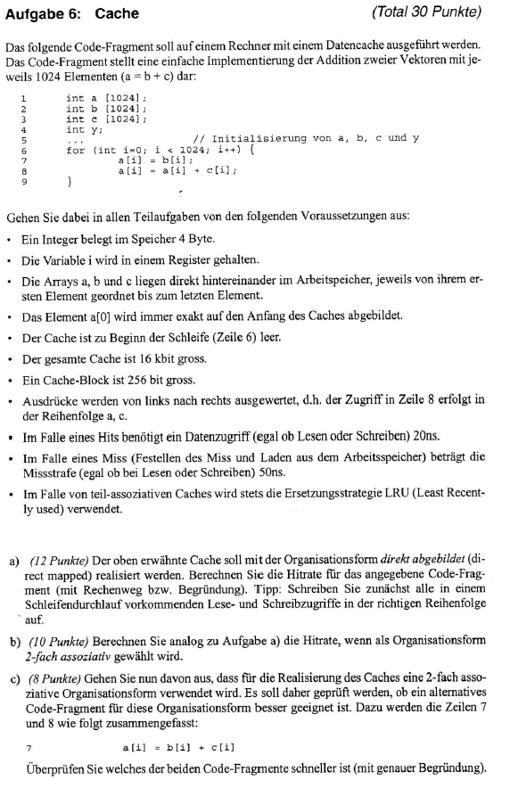

gegeben ist die Aufgabe zum Thema Cache. Es soll also zunächst bei a.)
die Hitrate des gegebenen Code-Ausschnittes für einen Direct mapped
Cache berechnet werden. Leider habe ich keine Lösungen und weiss nicht
genau, ob meine Lösung richtig ist:
a.)
In Zeile 7 passiert folgendes:
A[0] -> miss
B[0] -> miss
A[0]= B[0] -> 2Hit?
In Zeile 8:
A[0] -> hit
A[0] -> hit
C[0] -> miss
A[0] = A[0] + C[0] = 3 hit?
Und das wiederholt sich in jeder Wiederholung, also Total:
7 Hit, 3 Miss
Und somit ist die Hitrate 0.7?
Die Arrays sind ja im Adressraum hintereinander angeordnet, daher spielt
es doch keine Rolle ob Assoziativ oder direct mapped?
Gruss Bert

Ja, das wäre viel zu viel. Nochmal neu:
Also für den Direct mapped Cache gilt doch:
512bit / 4 Byte = 8 Integer pro Block
Mit 16kbit/512bit = 64 Sätze
3 offset bits
6 index bits
Nochmal für Zeile 7:
Nun wird ja A[0] (dezimale Adresse 0) im ersten Block gespeichert  ->
miss
B[0] hat die dezimale Adresse 4*1024 = 4096, also ebenfalls Block eins
eins, da dort A[0] ist -> miss
nun wird B[0] aus dem Cache geholt -> Hit und wird in A[0] geschrieben
-> miss
Stimmt das soweit? Gruss

Als Reihenfolge der Mem-Operationen in 7 und 8 sehe ich:
  load  B[0]
  store A[0]
  load  A[0]
  load  C[0]
  store A[0]
  load  B[1]
  store A[1]
  load  A[1]
  load  C[1]
  store A[1]
> Stimmt das soweit?
Du scheinst Adress- und Datenoperationen eines Caches separat als
hit/miss zu zählen. Und kommst damit bei einem einzigen load auf einen
hit und einen miss. Dieser Betrachtungsweise bin ich noch nie begegnet.
Du solltest mal die Cache-Auswirkungen für mehrere Iterationen
betrachten, mit detaillierter Angabe, was mit welchem Cache-Block
geschieht. Und beim assoziativen Fall auch ebendiese Assoziativität samt
LRU replacement berücksichtigen.

Ok, danke, ja hatte da eine viel zu komplizierte Betrachtungsweise.
Also beim Direct Mapped Cache folgt nun für die erste Iteration:
load  B[0] -> miss
store A[0] -> miss
load  A[0] -> hit
load  C[0] -> miss (wird wieder in Block 1 geschrieben, also A[0] wird
überschrieben)
store A[0] -> miss
Da ein Cacheblock den Adressbereich 0..7 abdeckt:
load  B[1] -> miss
store A[1] -> miss
load  A[1] -> hit
load  C[1] -> miss (wird in Block 1 geschrieben, also A[1] wird
überschrieben)
store A[1] -> miss
Also 4 Miss und 1 Hit für eine Iteration -> Hitrate = 0.2
