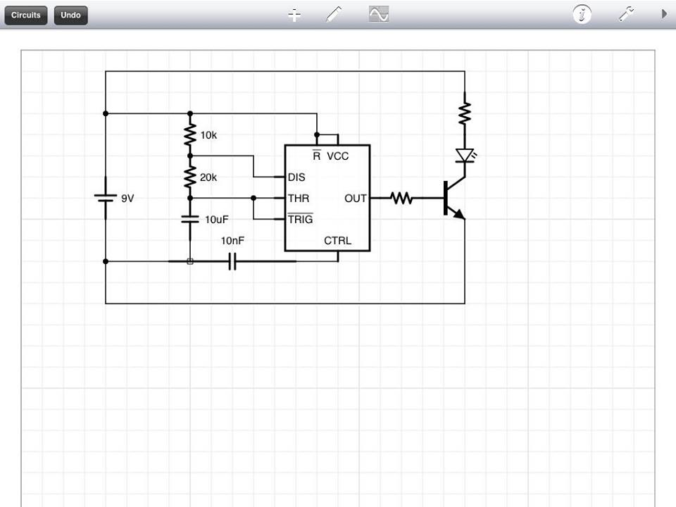

von Michi96 (Gast)
Wo liegt der Fehler?
Denn wenn ich die Größe der Widerstände ändere tut sich nichts, es ist
durchgehend eine ziemlich hohe Frequenz, die sich aber nicht ändert.
Oder ist eventuell das Simulationsprogramm Mist?
von Markus M. (Firma: EleLa - www.elela.de) (mmvisual)
GND nicht angeschlossen?
von Michi96 (Gast)
Der Baustein hat in der Simulation kein GND....
von Detlev S. (drahtbruecke)
Pin 1 eines 555 gehört auf GND, egal wie.
