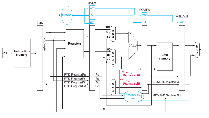

gegeben sei eine 5 Stufige Pipeline mit den Phasen:
IF ID EX MEM WB
Der Prozessor kann 'Stalling' und 'Forwarding' nur von MEM/WB nach ID/EX
Wenn ich nun folgende Instruktionen habe:
mul $t0,$t1
mflo $t2
Stimmt da mein Pipelining Diagramm?
IF ID EX MEM WB
   IF nop ID EX MEM WB
mit nop = stall.
Oder ist das Resultat erst nach der WB Phase im Lo?
Gruss bert
Ohne nun diese MIPS auswendig zu kennen:
Wieviele Takte braucht denn die Multiplikation?
Ist das LO Register Teil eines result buses mit forwarding?
Unabhängig davon wird ein Befehl, der hier vmtl. auf etwas wartet, das
mit seiner Funktion zu tun hat, kaum zu einem Zeitpunkt warten, zu dem
diese Funktion noch nicht bekannt ist.

Die ursprüngliche MIPS Architektur hat einen Multiplier, der zwar von
der normalen Pipeline gestartet wird, aber sein Ergebnis eben in LO/HI
platziert, nicht in normalen Registern.
Infolgedessen stellt sich die Frage, ob das Resultat des Multipliers auf
einem jener Buse aufkreuzt, der forwarded wird. Da dieses Bild keinen
Multiplier anführt, hilft es in dieser Frage nur begrenzt weiter.
