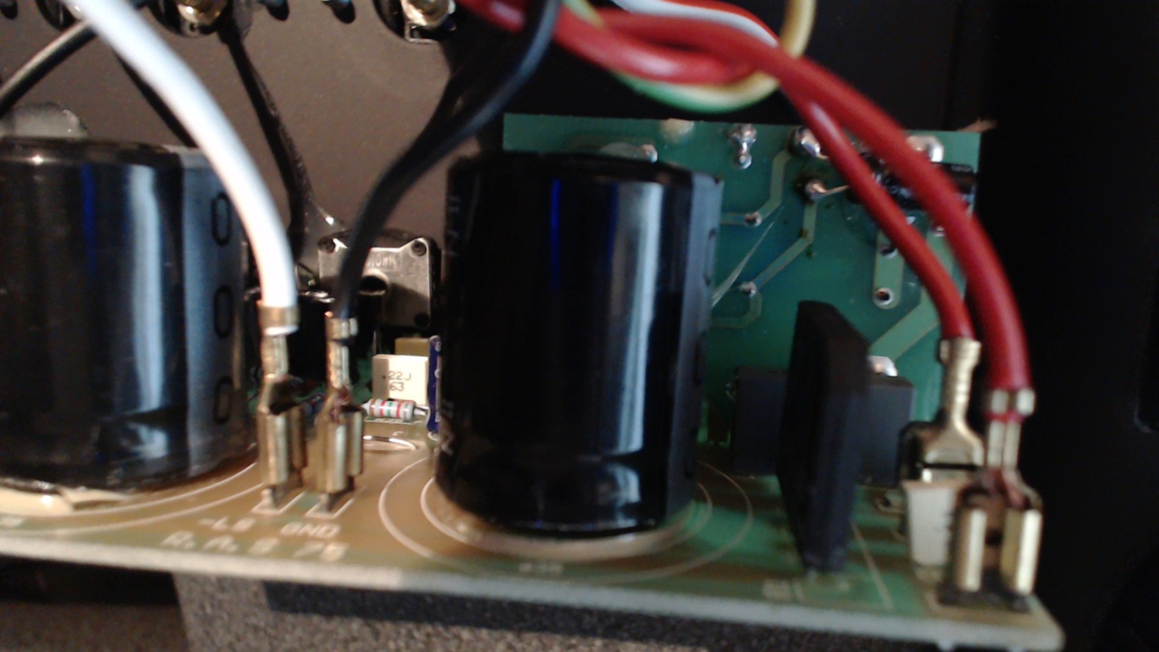

Hallo Mikrokontroller Gemeinde.
Habe ein Problem mit meinem Subwoofer MB Quart QL 875 SUB Powered.
Ohne ein Signal an irgendeinen der Eingänge ( High Level oder Line in )
angeschlossen zu haben, brummt er nach dem einschalten.
Hört sich an wie ein Masseproblem. Kann aber leider nichts dergleichen
entdecken. Bin aber auch kein Elektroniker um das hundertprozentig

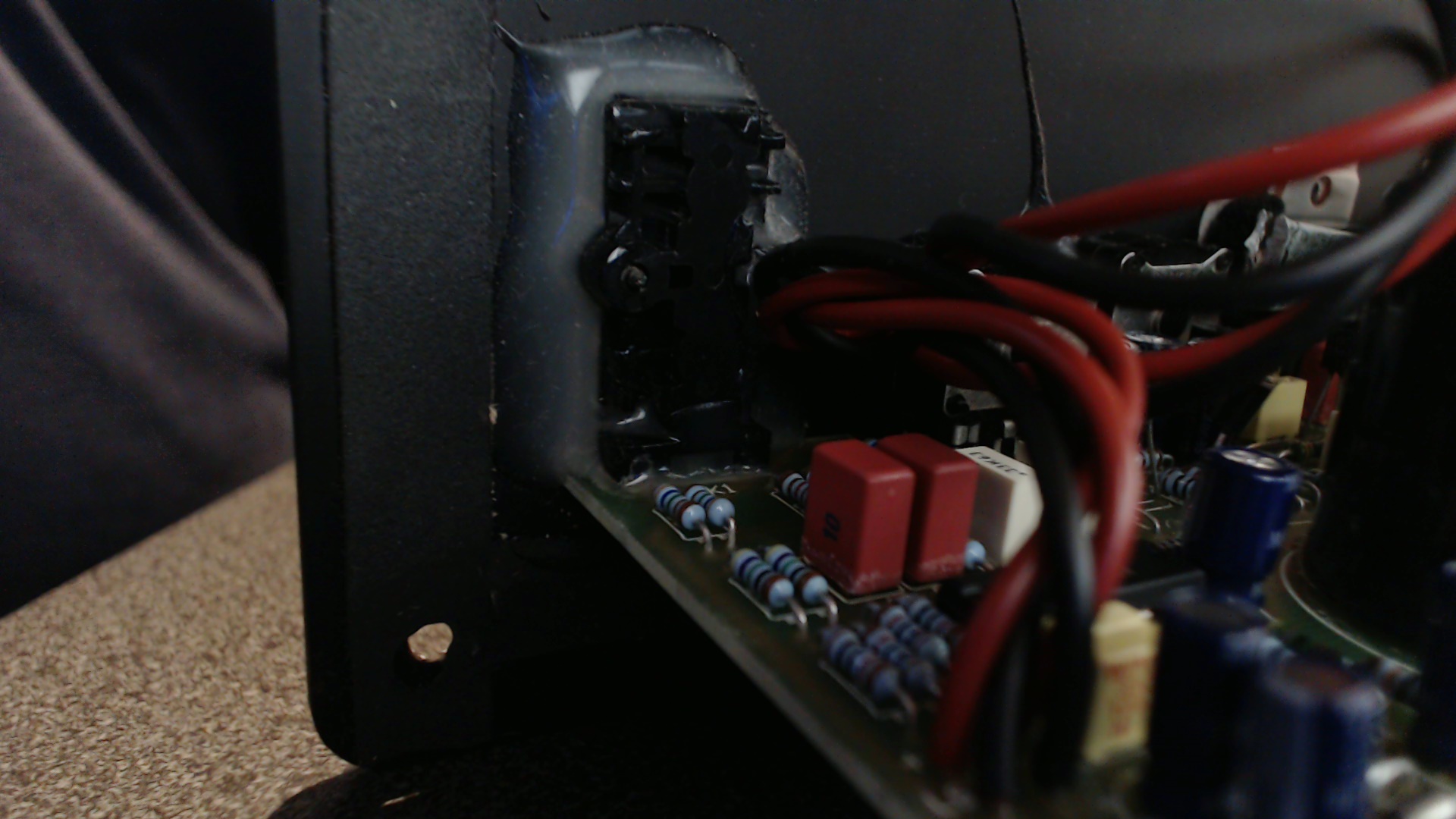

beurteilen zu können. Das einzige was mir aber auffällt ist, das die
roten Folienkondensatoren (WIMA 0,47µF insgesamt 4 Stück) an der unteren
Kante eine Kruste aufweisen. Sie scheinen ausgelaufen zu sein. Könnte
das der Fehler sein? Und wie kann ich das ohne auslöten testen?
Danke für Eure Hilfe im voraus.

Gast #3505518
Ich würde mal die dicken Elkos in den Fokus nehmen.
Der eine Deckel von dem im zweiten Bild ist verdächtig
faltig. Könnte sein, das dem zu heiß wurde und der nicht
mehr seine Nennkapazität hat und stärkere Rippel zulässt.
Entweder mal auslöten, entladen und die Kapazität messen
oder wenn das nicht möglich ist, auf Verdacht auswechseln
mit Identischen gleicher Kapazität und Spannung.
OP #3505537
habe noch mal ne Aufnahme aus einer anderen Richtung gemacht. Die dicken
Elkos sehen eigentlich gut aus, soweit ich das beurteilen kann. Auf der
Aufnahme davor spiegelte die Leitung darüber. So sah das wie Falten aus.
Die Oberfläche ist aber Spiegelglatt.
Soll ich sie Trotzdem mal wechseln?

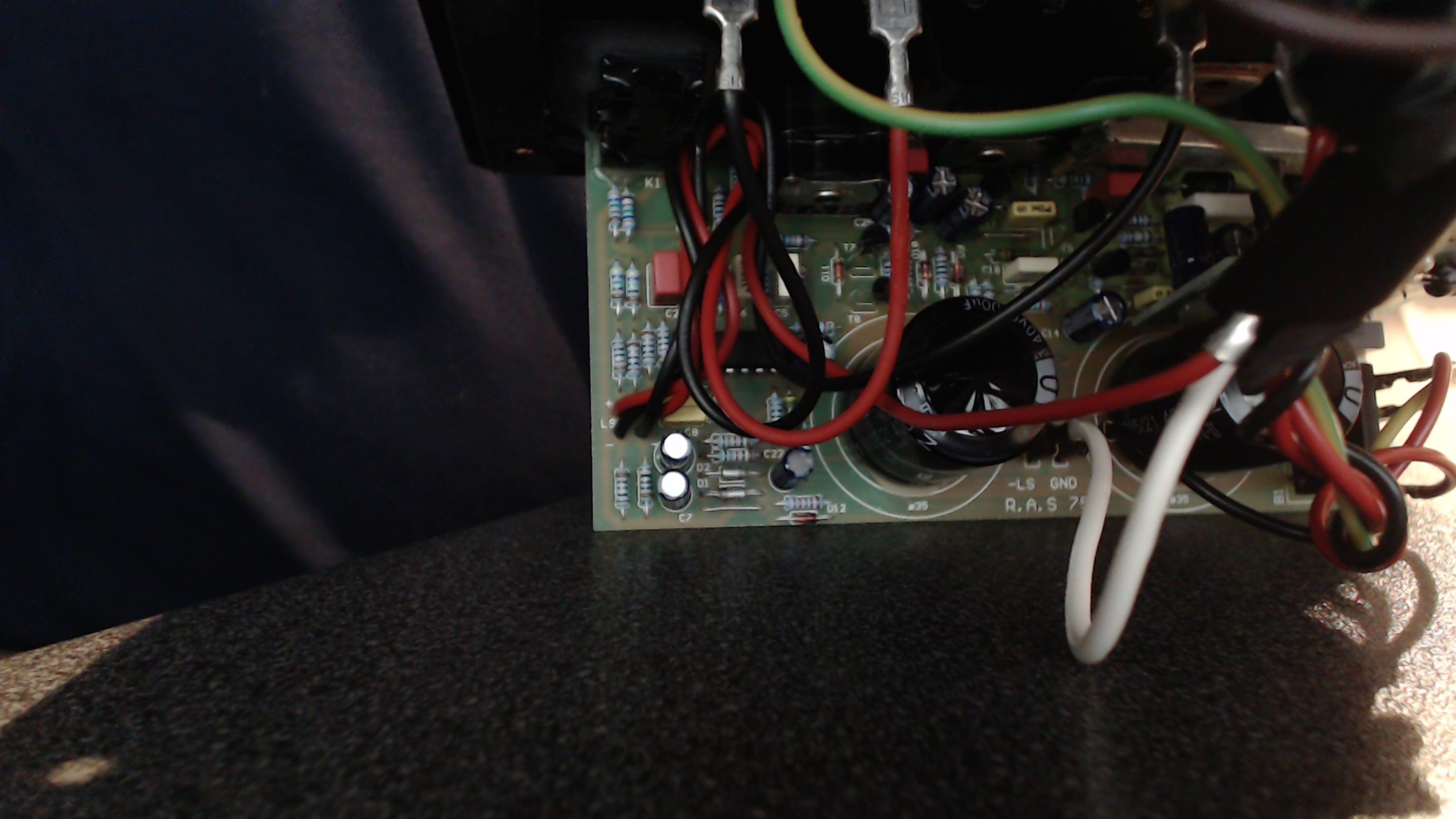

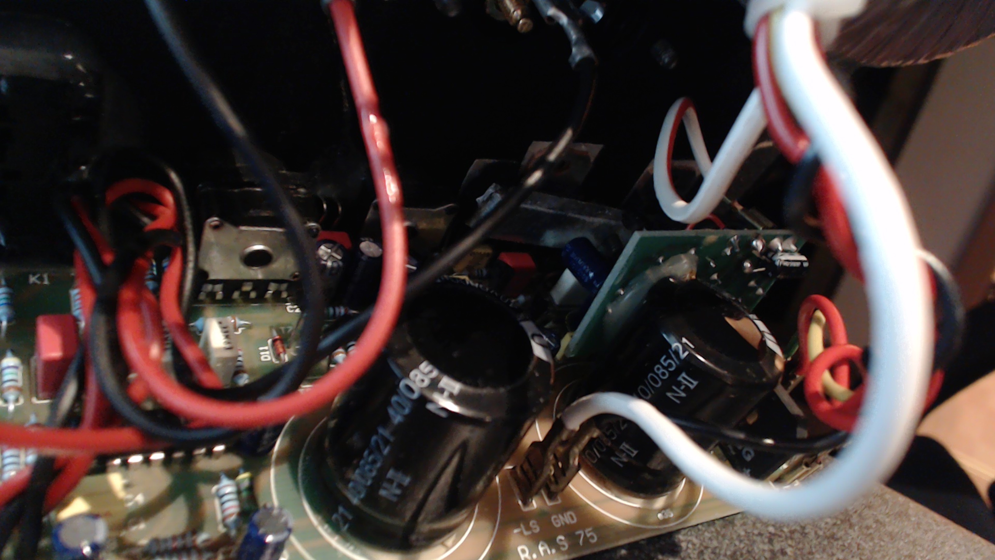

Gast #3505615
Hat mit der erdung nix zu tuen, schau dir die Abschirmungen der Kabel
an.
Wenn das Ding ohne kabel brummt, kann es auch eine mangelhafte Siebung
sein.
Dann prüfe die Siebkondensatoren des Netzteils.

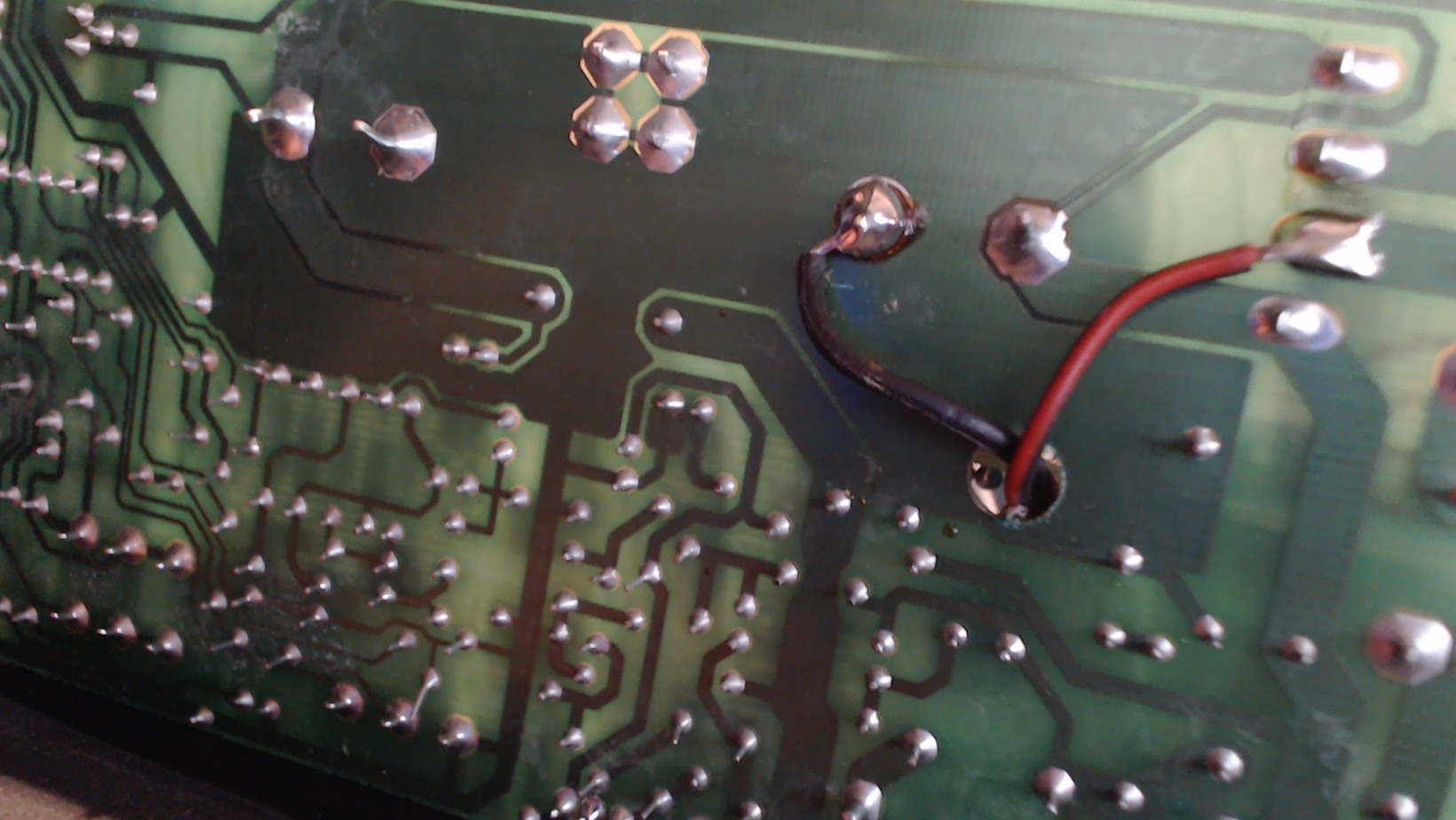

OP #3505644
> an.
> sein.
Damit meinst du wahrscheinlich diese dicken Kondensatoren auf dem Bild.
Die scheinen ziemlich viel Hitze bekommen zu haben. Der Kleber auf der
Unterseite hat sich gelöst ( oder ist "der Kleber" aus den Kondensatoren
gekommen) bzw. die Lötpunkte auf der Unterseite sehen auch aus als ob
diese sehr heiß wurden.
