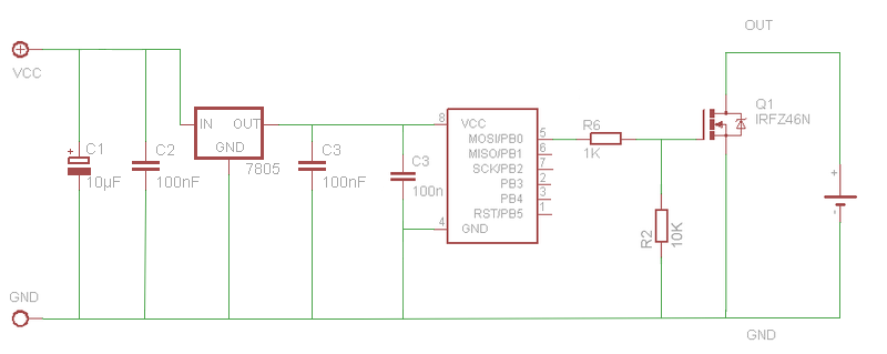

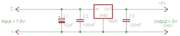

Ich möchte an einem 24 V Netzteil eine Mikrocontroller-Schaltung
betreiben. Also habe ich mir einen L7805 Spannungsregler besorgt und
entsprechend der Vorgabe im Anhang beschaltet.
Wenn ich jetzt allerdings die Spannung am Spannungsreglerausgang messe,
ergeben sich 9,6 V statt 5 V. Daraufhin habe ich einfach mal die
Spannung des Netzteils gemessen: 35 V. Obwohl auf dem Aufdruck eindeutig
24 V steht, sollte das für den L7805 ja eigentlich trotzdem noch kein
Problem darstellen (V-Inupt max = 35 V). Warum dann 9,6 V statt den
erwarteten 5 V?

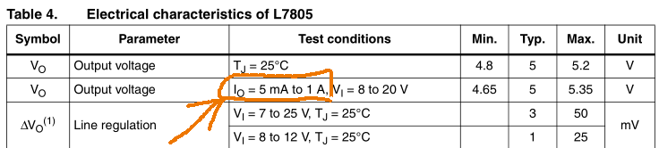

Probier mal mit einer kleinen Last, beispielsweise mit 10mA durch einem
500 Ohm Widerstand am Ausgang...

Doch, das stellt schon ein ziemliches Problem dar. Die 35V sind die
"absolute maximum ratings" für den 7805. Wenn die Eingangsspannung nur
einmal kurz über diesen Wert kommt, dann kann es den 7805 sofort
durchhauen. Und wenn du mit dem Multimeter 35V im Gleichspannungsbereich
misst, dann entspricht das dem Mittelwert der Eingangsspannung. Der
Maximalwert kann zwischendurch höher liegen.

von Achim K. (achim67)
Ich hatte das Problem selber auch schon und konnte das mit einem
Lastwiderstand lösen. Gehört Ausgangsseitig nicht eigentlich auch ein
0,33µ hin?

von Stefan F. (Gast)
Bei einfachen Netzteilen musst Du immer mit erhöhter Ausgangsspannung im
Leerlauf rechnen. Das ist nicht ungewöhnlich. Bis zu 1,5 Fache Spannung
ist ganz normal. Ich hatte mal ein 6V Netzteil, da kam im Leerlauf fast
12V raus.

von The SphereX (Gast)
Hi Leute !!!
Also erst mal noch danke für Eure zahlreichen Hinweise und Infos.
Ich habe jetzt einfach mal so getan, als ob am Spannungsreglerausgang 5
V anliegen würden und eine LED mit entsprechendem Vorwiderstand
angeschlossen. Und tatsächlich, mit einer Last am Ausgang funktioniert
der L7805.
Messwerte mit LED:
> LED: 2,2 V
> Ausgang L7805: 4,95 V
> Netzteil: 33,3 V
Messwerte ohne LED:
> Ausgang L7805: 9,6 V
> Netzteil: 35 V
In dieser Konfiguration wird der L7805 natürlich ziemlich heiß, da aber
die eigentliche Last (Lichterkette), die für den Betrieb vorgesehen ist,
locker 24 V zieht, dürfte ja dann am Eingang nicht viel mehr als 10 V
anliegen, oder?
Mir stellt sich jetzt nur noch die Frage, was passiert, wenn ich denn
tatsächlich meinen ATTiny45 an den L7805-Ausgang hänge (Siehe
Schaltung!)? Bekommt der dann bei nicht geschalteter Last auch erst mal
die 9,6 V ab? Wäre ja nicht so optimal.
> Ich glaube, er möchte den Regler in Reihe zur Lichterkette schalten...
> Ich dachte gelesen zu haben das der 7805er nur den µC versorgen soll.
Beides rcihtig! Der ATTiny45 soll quasi die Steuerung des
Lichterstraußes übernehmen, d. h. beim Erreichen einer bestimmten
Umgebungshelligkeit anschalten, im Betrieb dann die LEDs faden, und
schließlich zu einer bestimmten Uhrzeit wieder ausschalten.
Der gesamte LED-Strauß braucht ca. 24 V, 60 mA. Wenn der µC nun z. B. um
22:00 Uhr die LEDs abschaltet, liegen dann wieder 9,6 V am L7805-Ausgang
an, oder reicht die minimale Last des Tiny aus, um die 5 V zu halten?
Ich kann irgendwie immer noch nicht so richtig nachvollziehen, was da in
diesem merkwürdigen Netzteil vor sich geht. Dem Hexfet dürfte's wohl
nichts ausmachen, aber der Tiny würde sich wohl verabschieden?
Grüße,
The SphereX

Dazu kommt noch, daß ich bezüglich der Kondensatordimensionierung schon
alle möglichen Werte gesehen habe. Im Datenblatt steht C1 = 0.33 µF, C2
= 0.1 µF. Im AVR-Tutorial zur Spannungsversorgung von Mikrocontrollern
sind's dann wieder C1 = 10 µF (Elko), C2 und C3 = 100 nF. Da war ich
dann schon etwas verunsichert, habe mich aber schließlich für letztere
Variante entschieden.
Wieso ließt man hier so unterschidliche Werte? Und welche sind denn nun
die "richtigen". Im Datenblatt steht ja sogar auch "In many low current
applications, compensation capacitors are not required.". Damit müßte
meine Schaltung ja wenn man's genau nimmt auch komplett ohne
Kondensatoren laufen(?).

von Achim S. (Gast)
The SphereX schrieb:
> Aber nochmal die Frage: Wie kommt's, daß man im Netz zahlreiche dieser
> Grundschaltungen findet, nur eben mit teils deutlich abweichenden Werten
> für die Kondensatoren
der C am hängt stark davon ab, wie lange die Zuleitungen vom Netzteil
zum 7805 sind. Bei kurzen Leitungen reicht etwas im Bereich 0,xµF ..
1µF, bei langen Leitungen oder wenn die Last stark schwankt dürfen es
auch deutlich mehr sein. Den einen "exakt richtigen" Wert gibt es nicht,
es gibt nur einen "vernünftigen Bereich". Nebenbei bemerkt können die
Toleranzen der Kondensatoren riesig sein.
Am Ausgang kann ein C in der Größenordnung 100nF die Spannung etwas
stabiler machen (aber wichtiger ist der 100nF direkt am Verbraucher). Ob
es 100nF oder 2*100nF sind, macht fast keinen Unterschied. Wesentlich
größere Kapazitäten am Ausgang sind beim 7805 nicht sinnvoll.
Wenn jemand wesentlich größere Werte an den Ausgang macht, dann
vielleicht deshalb, weil er es mit einem Low-Drop Regler verwechselt.
Die benötigen für ihre Stabilität tatsächlich eine halbwegs definierte
Kapazität mit halbwegs definiertem ESR am Ausgang. Auch der 7905 z.B.
braucht Mindestkapazitäten am Ausgang (weil er den Ausgangstransistor in
Emitterschaltung hat), beim 7805 sind große Ausgangskapazitäten unnötig
bis kontraproduktiv (Ausgangstransistor in Kollektorschaltung).
Noch mal danke für Eure Bemühungen und vor allem auch für die
Erläuterungen zum Thema "Kondensatoren am Spannungsregler".
Um das Ganze jetzt aber mal aufzuklären: Ich habe heute die komplette
Schaltung, also inklusive µC sowie Hexfet, auf dem Steckbrett aufgebaut
und an diese dann den LED-Lichterstrauß angeschlossen. Und siehe da, es
funktioniert :) !!! Der µC wird ordnungsgemäß mit 5 V versorgt und
schaltet am PortB1 den Hexfet (IRFZ34N), der wiederum den Lichterstrauß
schaltet. Also alles im grünen Bereich, außer natürlich die Temperatur
des L7805. Der wird logischerweise ziemlich heiß. Mal sehen, ob er das
auf Dauer verkraftet oder ob ich noch einen Kühlkörper installieren muß.
Grüße,
The SphereX

von Ottmar K. (wil1)
Bereits nach dem Eröffnungsbeitrag hätte ein Blick ins Datenblatt
Klarheit verschafft! Die angegebene Ausgangsspannung des L7805 wird vom
Hersteller bei einer Mindestlast von 5mA angegeben (siehe Abbildung).
Ein L7805 ohne Last ist ja auch irgendwie sinnlos.
mfg Ottmar
Ohh ... In der Tat! Es steht also doch im Datenblatt, man muß eben nur
Ups, Schaltung vergessen ;) ...
von Dietrich L. (dietrichl)
> Genau das ist aber der Fall. Wenn der Lichterstrauß angeschaltet ist,
> liegen am L7805-Eingang ca. 27 V an, die dann für den ATTiny45 auf 5 V
> reguliert werden müßen. Ist der Lichterstrauß ausgeschaltet, sind's
> sogar rund 33 V. Der L7805 wird demnach so oder so auf Dauer ziemlich
> heiß.
Also fällt am Regler 22V oder 28V ab. Ohne LEDs ist die Verlustleistung
also 27% größer. Der Unterschied ist zwar nicht die Welt, aber wenn es
sowieso zuviel ist, ist der Schaltregler natürlich nicht schlecht.
Gruß Dietrich
