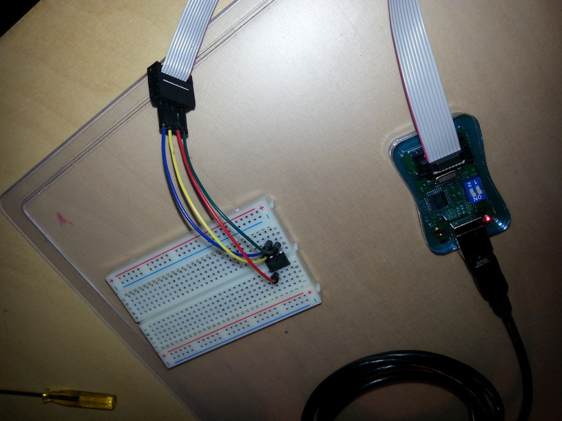

hallo,
bin absoluter neuling und habe mit zum anfang einen diamex usb-isp
programmer und einen attiny13a besorgt.
programmieren möchte ich mit bascom, dort ist der programmer "stk500
native driver" eingestellt.
der versuch ein ganz einfaches programm auf den chip zu übertragen
scheiterte mit der fehlermeldung "detected micro does not match the
selected micro attiny13a" kläglichst.
anbei ein bild, wie ich alles verbunden habe
aber was ist falsch ??
Ich kenne den Programmer nicht - kommen da auch die 5 Volt wirklich
raus? Bei vielen Programmiergeräten ist VCC des ISP ein Eingang.
Außerdem fehlt der 100 nF Stützkondensator.
Oliver R. schrieb:> hmm, Mosi, Miso, Sck, Reset, GND, +5Volt
Macht 6 Drähte, im Bild sind 4. Kann also nicht gehen.
Ohne GND und VCC wird dein Attiny13a keinen Mucks von sich geben. Woher
soll der denn bitte die Spannung kriegen? Aus der Luft?
Jim Meba schrieb:> Ich kenne den Programmer nicht - kommen da auch die 5 Volt wirklich> raus? Bei vielen Programmiergeräten ist VCC des ISP ein Eingang.
Selbst wenn der 5 Volt liefern würde, am µC sind auf dem Bild eindeutig
VCC (oben links) und GND (unten rechts) nicht beschaltet, da
funktioniert so gar nichts ^^
Jap, Minimalbeschaltung ist Vcc, Gnd und der PullUp am Reset-Pin..
Dann den Programmer wie in der Anleitung beschrieben anklemmen.

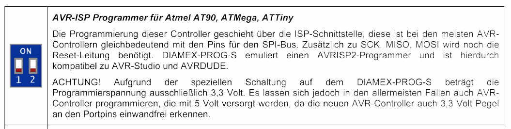

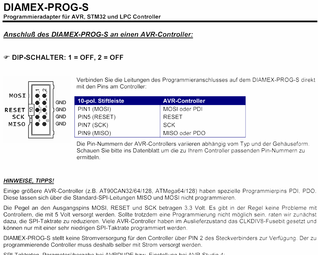

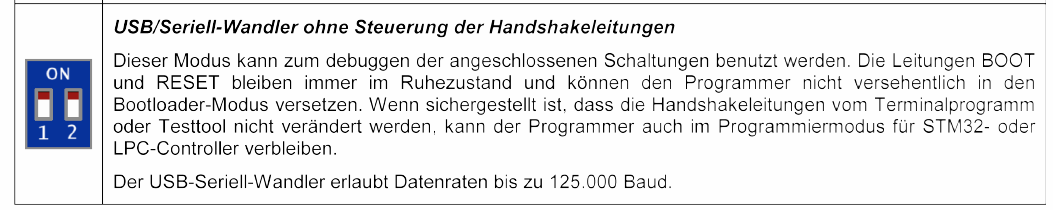

achtung: der Programmer liefert keine Stromversorgung,
der AtTiny muss also extern beschaltet werden und
der PROG-S arbeitet so eingestellt als USB-seriell Wandler
als ISP müssen die beiden dip-Schalter auf aus
(steht alles in der 5! Seiten Anleitung ;-) )
Jim Meba schrieb:> Macht 6 Drähte, im Bild sind 4. Kann also nicht gehen.
Dann sind wir uns ja einig.

Jedenfalls ist der ISP-Stecker standardmässig belegt, und wenn man alles
vollständig anschließt funktioniert er auch. Ich nehme an, dass wird
auch mit deinem Programmer so sein.
Ich hab den PROG-S auch und in meiner Anleitung steht es so wie auf den
Bildern zu sehen, hab mich dran gehalten und bei mir funktioniert
alles..
Vielleicht gibts da auch verschiedene Versionen von..
Du hast den Prog-S, wir meinen den kleineren 'USB ISP-Programmer für
Atmel AVR' ohne STM32 oder NXP und der hat die Dip-Schalter für die
Speisespannung. (On/Off, 3,3/5Volt)
